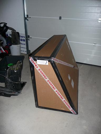

Ich kann gar nicht sagen, wie lange man auf so ein Paket dieser Grösse aus dem Vereingiten Königreich warten kann........

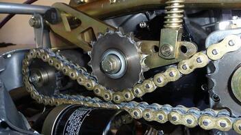

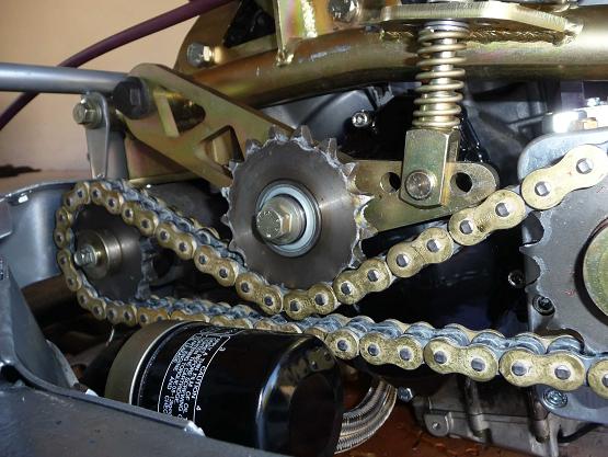

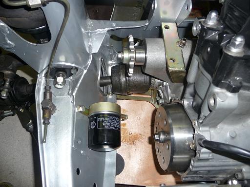

Ein weiteres Problem beim Zusammenbau gab es beim Antrieb: Das Ritzel aus der Reverse-Box war leider ne Nummer zu klein, und würde so für unnötigen Abrieb der Kette sorgen

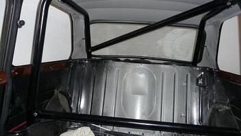

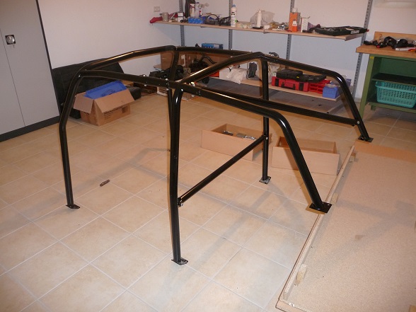

!! Der Wichers-Käfig passt wie angegossen, war jedoch beim Einbau ein wenig tricky. D.h. ich wollte einfach die Türen nicht ausbauen, also musste der Spanngurt her:D.
Die letzten Bilder sprechen für sich...... Das Gewicht muss ab

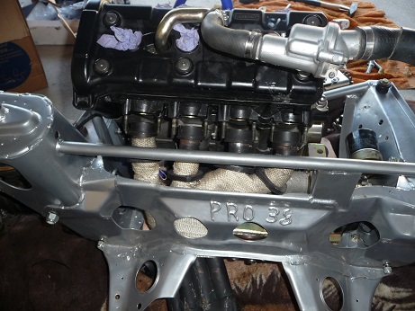

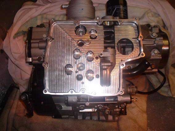

ja das mit dem Öl könnte bei extremen Fahrten ein Problem werden. Das mit dem Tim Schrick hatte ich ja schon ganz vergessen. Die haben ja das gleiche Problem. Werde mal bei gelegenheit die Ölwanne etwas genauer untersuchen...
@achim: Klappt das mit dem überfüllen auf Dauer, bzw. auch bei deinem Kart?
Jedenfalls vielen Dank für die Vorschläge.:thumpsup: Werde sie auf jeden Fall beherzigen.

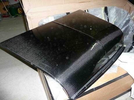

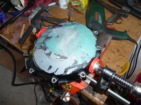

Kurz zu den Bildern: Kleine Optische verbesserungen am Lima-Deckel.. Sind leider schwer zu bekommen. Und dann nur verschrammt, und überteuert

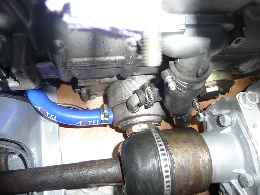

Wasserpumpe mit Silikonschläuchen zur Kühlung. Und jedem, der sich diese Strafe auch mal antut, kann ich nur empfehlen, den Krümmer vorher einzubauen!!

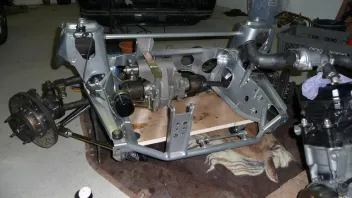

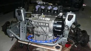

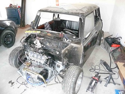

Moin dutchmini.

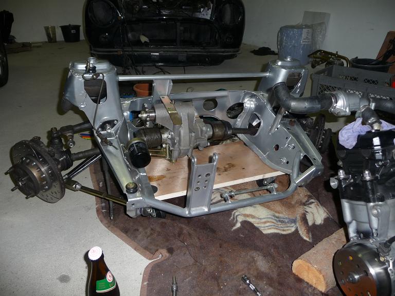

Zumindest habe ich nicht mit sehr starken Neigungen wie beim Mopped zu kämpfen. Jedoch mit erhöhten Fliehkräften, wie von dir angesprochen.

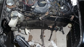

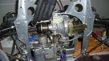

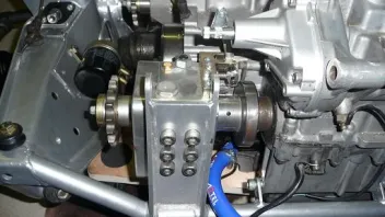

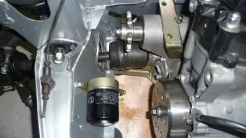

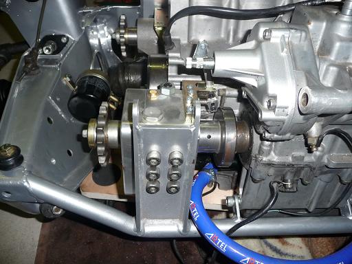

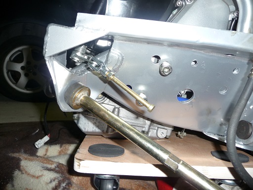

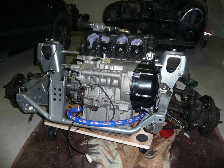

Auf den Bildern kann man erkennen, wie die Engländer das Problem lösen. Der Ölfilter ist seperat am Rahmen befestigt, wo das Öl über die Flexleitungen zum Ölkühler läuft. Auf dem ersten Bild sieht man die "Reverse-Box". Über ein Seil zum Innenraum kann man dort die Drehrichtung vom Getriebeausgang wechseln. D.h. 6Vorwärts-, und 6Rückwärtsgänge:thumpsup:!!
Bild 3 Zeigt das ganze Drama von unten. Jetzt mit Krümmer nach hinten

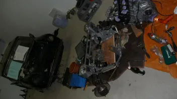

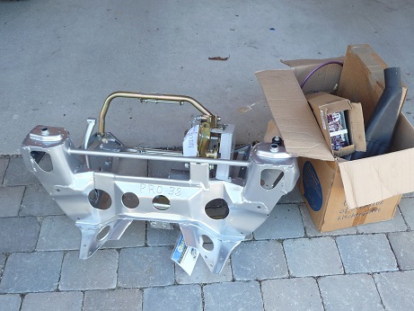

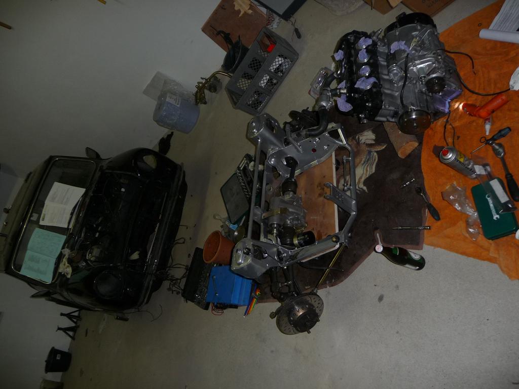

...und weiter im Text:
Nun gilt es, besagte Dinge zusammenzuführen;) -

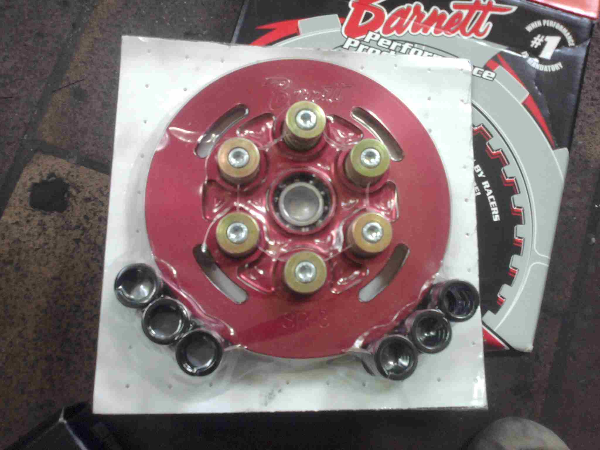

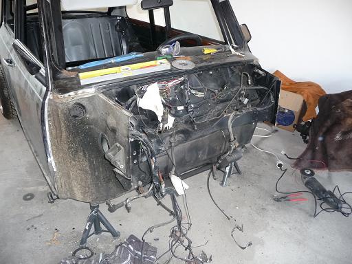

warum sollte die Technik ein Problem darstellen? Die "Baby-Kupplung" ist eine verstärkte Barnett-Kupplung, die bei den Turbo-R1 ebenfalls verwendet werden, die mit durchaus mehr Drehmoment zu kämpfen haben. Da stellen die 800kg für mich weniger Probleme dar.(Wenn es dann doch wohl eher 500kg+ sein dürften
). Ausserdem gibt es in England bereits einige von diesen Umbauten, und die fahren ohne Probleme.
Das Getriebe ist doch für die Drehzahl ausgelegt. Ist ja auch das 6-Gang-Getriebe der R1. Und Drehzahl ist doch was schööööönes!!

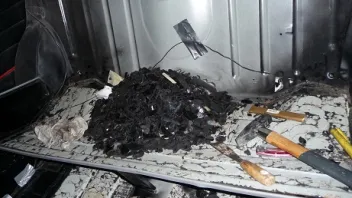

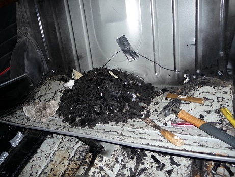

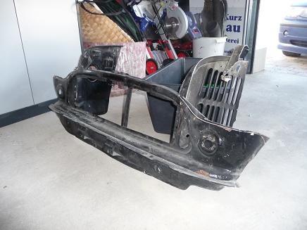

Das mit dem Bitumenrauskloppen kann ich keinem empfehlen, und würde ich auch selber niemals wiedermachen!!

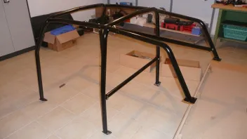

Zur eigenen Sicherheit: Wiechers Käfig

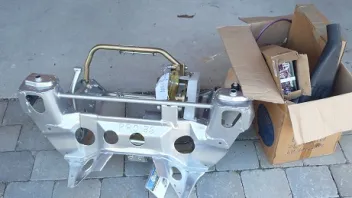

Das beste zu Schluss: Der Komplette Kit von Pro-motive von der Insel:thumpsup:

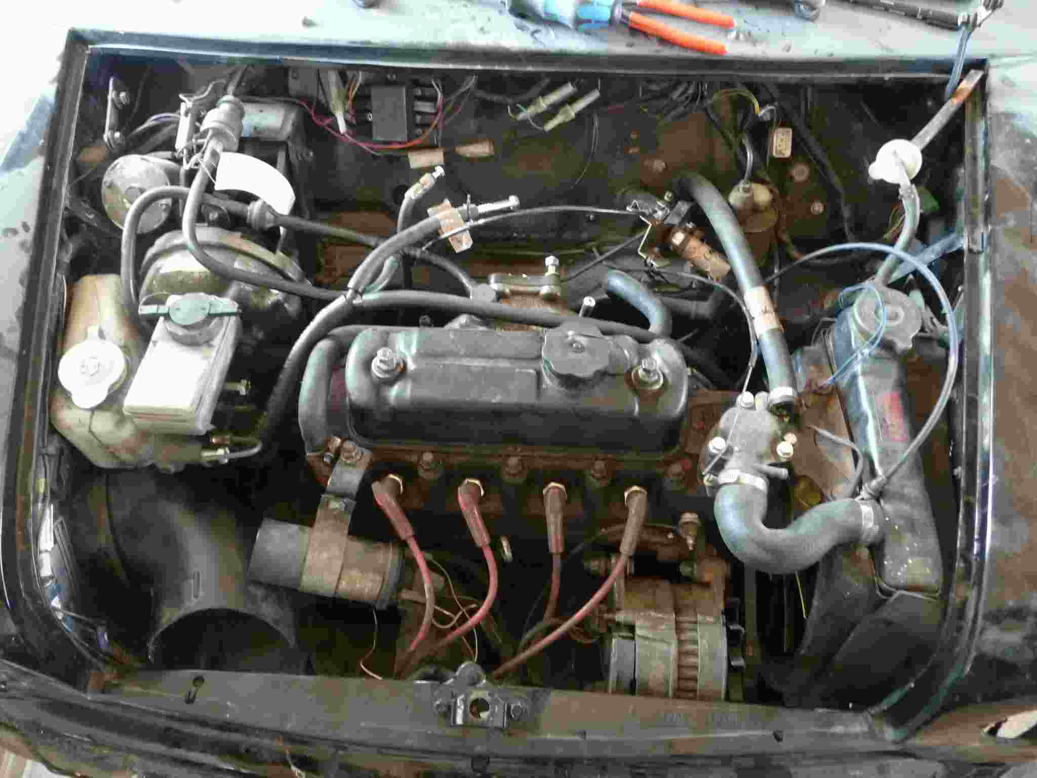

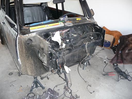

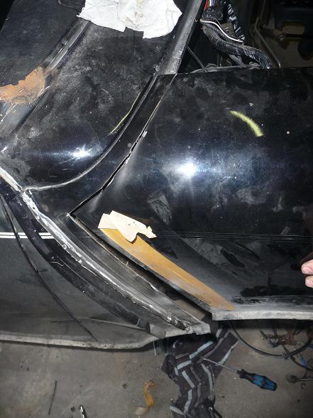

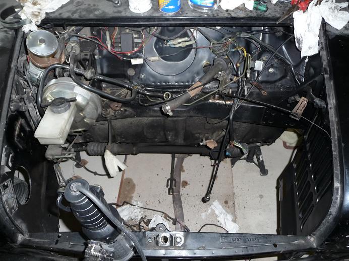

Na ja....
Raus muss er sowieso.

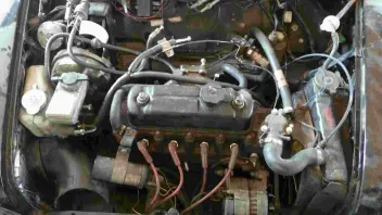

Finde den Fehler:D -

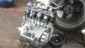

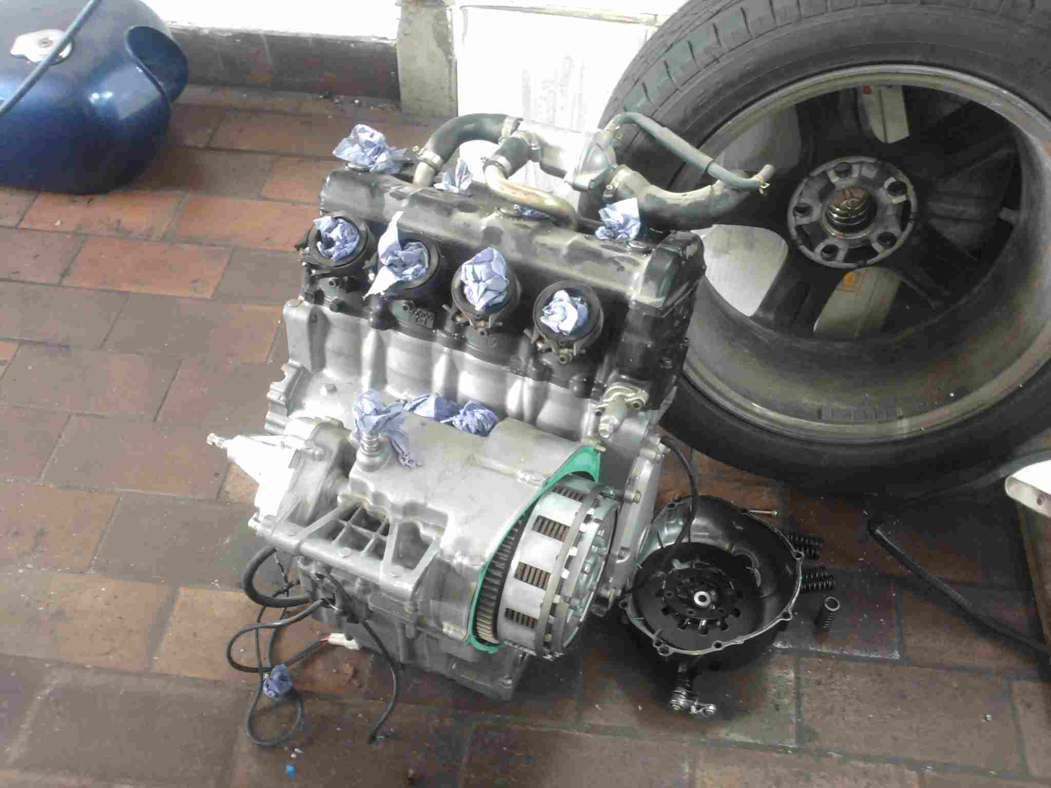

OK..dann leg ich einfach mal los, und beginne von ganz vorne: Das gute Herzstück. Aus einer geschrotteten Yamaha YZF R1. Vergasermaschine RN01 aus dem Jahre 1999. Die Daten sind ja grösstenteils bekannt, aber trotzdem: Reihenvierzylinder mit 998ccm, 5 Ventile Pro Zylinder und zwei obenliegenden Nockenwellen, 110 kW (150 PS) bei 10.000/min. -
