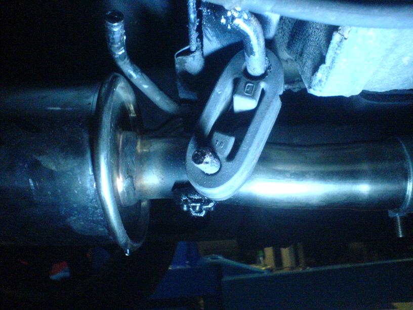

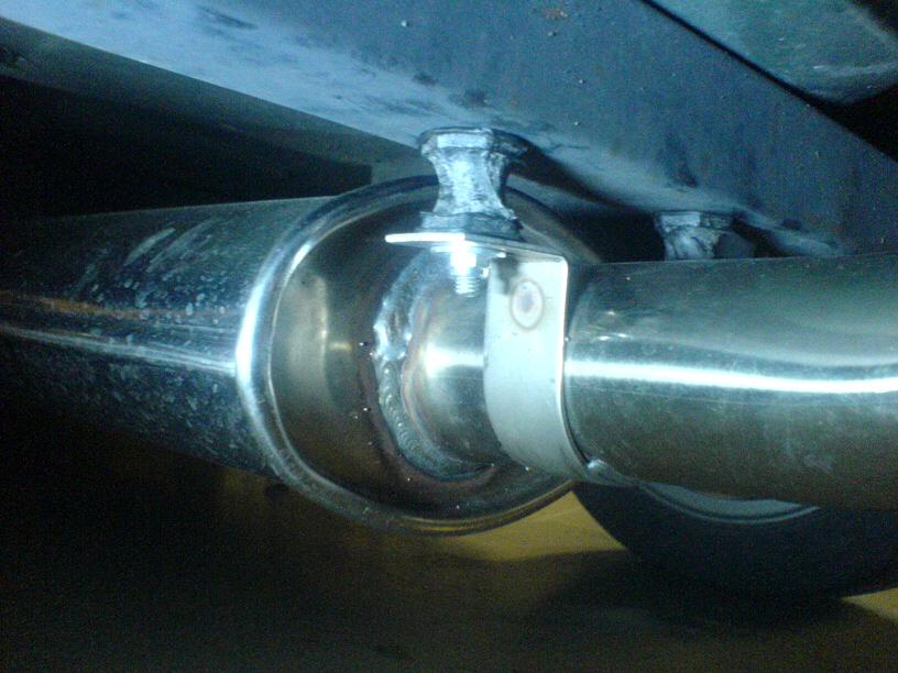

    also gestern abend hab ich den Auspuff nun endlich richtig befestigt :soupson:
    Halter ist jetzt weit genug weggebogen, die Silente nicht mehr verdreht (da sich rausgestellt hatte, dass sie doch verdreht waren) ,er hat genug bewegung und kommt somit auch nicht mehr an den Hitzeschutz!
    die Silente am Esd werde ich vorerst so lassen, aber evtl. die lösung von Metro.. übernehmen - gefällt mit sehr gut die Idee ;)
    vielen Dank für eure Hilfe
    gruß Sepp

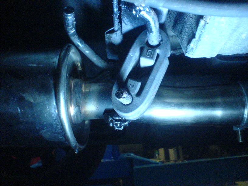

    so.. nach langem hin und her ist es vorerst wohl doch geschafft!
    War in der Miniklinik und hab mir (da keine schweißerfahrung) einen zusätzlichen halter mit gummiaufhängung anschweißen lassen..
    soweit so gut, mittelschalldämpfer hängt noch etwas zu hoch - kommt an den hitzeschutz - und der originale Halter des alten auspuffes ist auch noch ein wenig im weg, da nicht weit genug weggebogen! (ab soll der nicht, da - was ich nicht hoffen will - irgendwann auch mal wieder der ori auspuff dran soll)
    Schön zu sehen ist auch wie ich den Auspuff hinten befestigt habe, ist zwar nicht so eine tolle lösung wie von metroholics, aber ich denke das langt auch dicke!!
    so hier die Bilder:

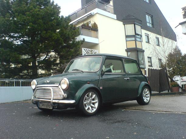

    Hallo liebe Forum-Gemeinde :)
    Ich habe mir letzte Woche einen Mini gekauft (endlich:D ) und habe einen Zusatzstoßfänger (wie ich es nennen würde, genauer Begriff ist mir nicht bekannt) mit erworben, für den ich keine Verwendung habe..
    Er ist denke ich verchromt, also aus Stahl - werde mich morgen aber nochmal vergewissern, ob er nicht doch aus Edelstahl (poliert) ist.
    Er könnte mal wieder etwas aufpoliert werden - Zustand sonst gut!
    Bitte macht mir Angebote :D .. ich kenne mich mit Preisen gebrauchter Teile nicht so gut aus..
    gruß Sepp
    PS: bitte die "Spilunke" im Hintergrund nicht beachten... :rolleyes:
