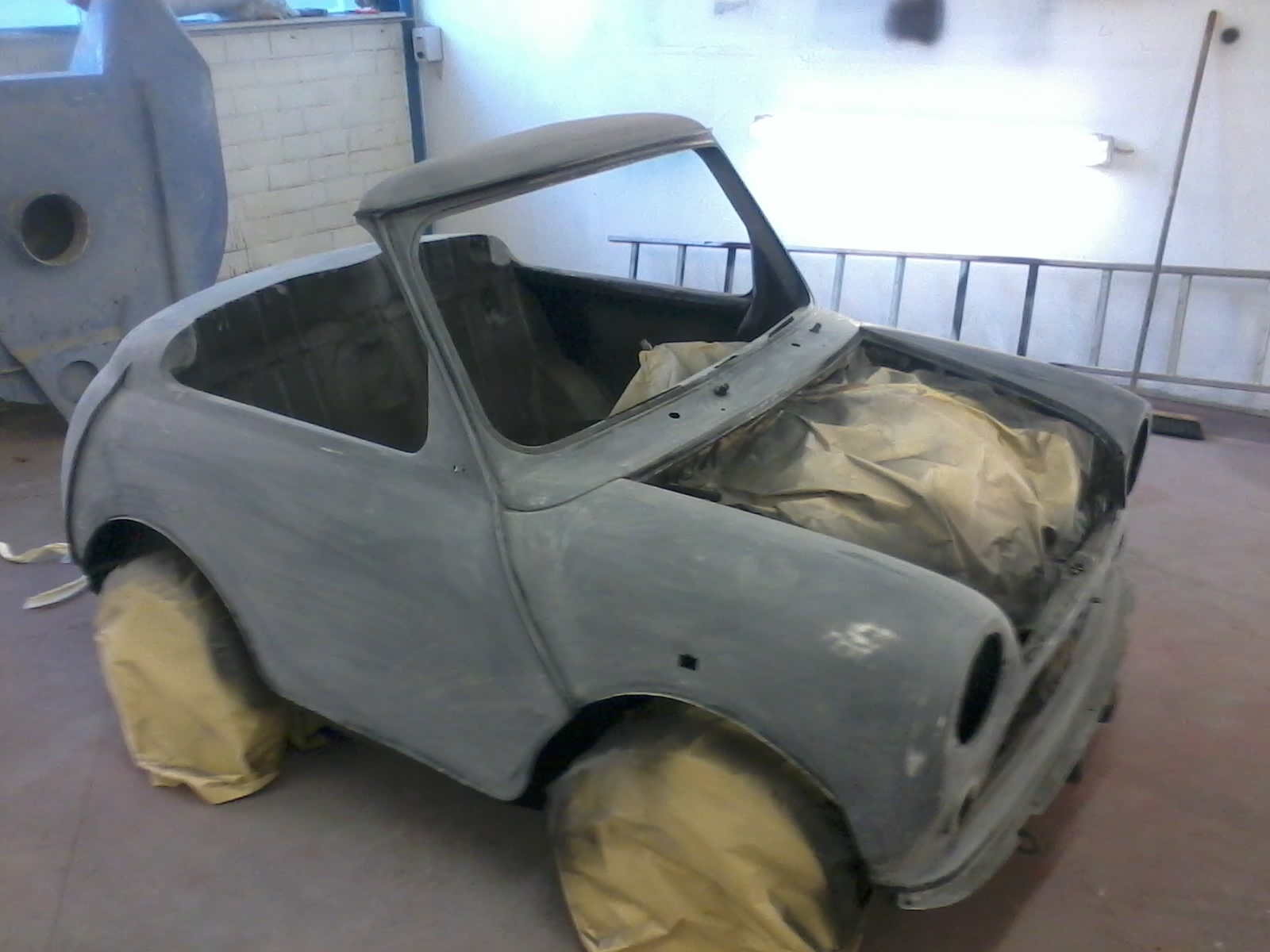

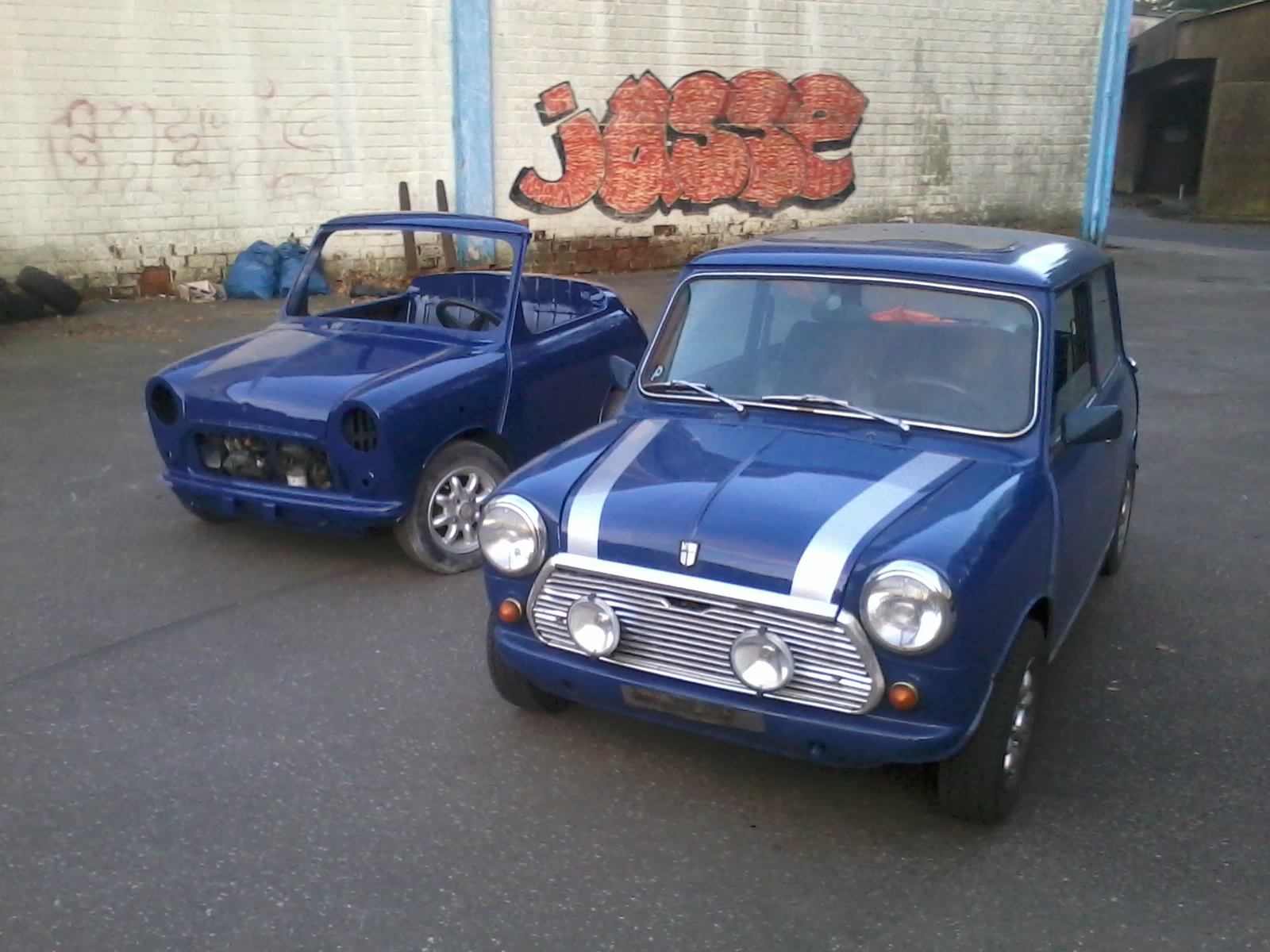

http://home.arcor.de/mircosideen/mini2_3.htm Hier ein paar Anregungen aus meiner Arbeit am "low Budget" Projekt dass bis heute auf der Strasse unterwegs ist!
Wie "BIZ" geschrieben hat, alles vorher mit Blechschrauben fixieren sodass es sauber zueinander passt.
Erst wenn alles 100% zufriedenstellend sitzt mit dem Verschweißen beginnen.
Im nachhinein richtet man da nämlich nichts mehr.
Also Vorarbeit ist das Wichtigste (Gerade wenn man die "super" passenden Nachbaubleche verwendet wie ich:-) ) -

Und selbst in die Zeitung hat er es letztes Jahr geschafft.
Zulassung liegt in weiter Ferne. Habe ihn aus einer Laune heraus gebaut ohne einen TÜV Prüfer mit hinzuzuziehen.
Denke es bleibt ein Fahrzeug für spezielle Anlässe und wird wohl keine Strassenzulassung erhalten.
Aber wie immer war ja der Weg das Ziehl.

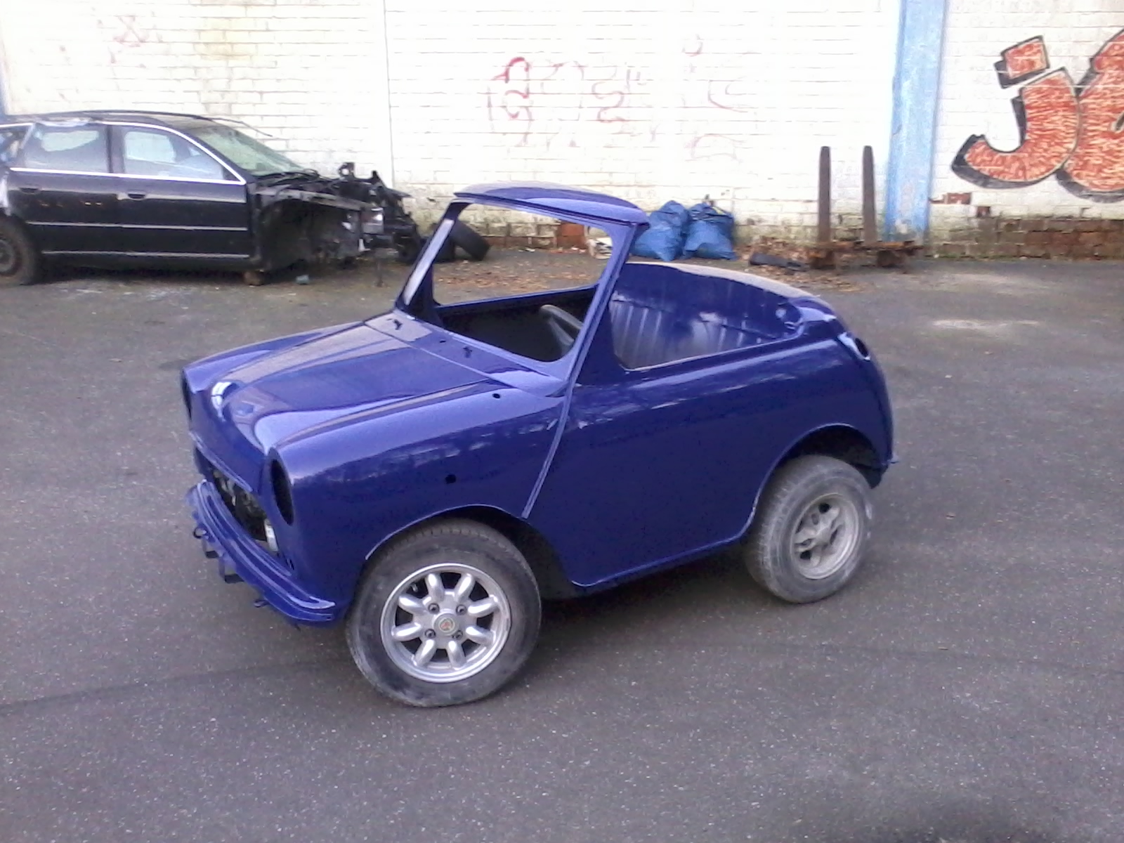

Hat Spass gemacht ihn zu bauen und jedes Mal wenn ich ihn in der Halle stehen sehe, oder ne Runde auf dem Gelände drehe, kommt Freude auf. -

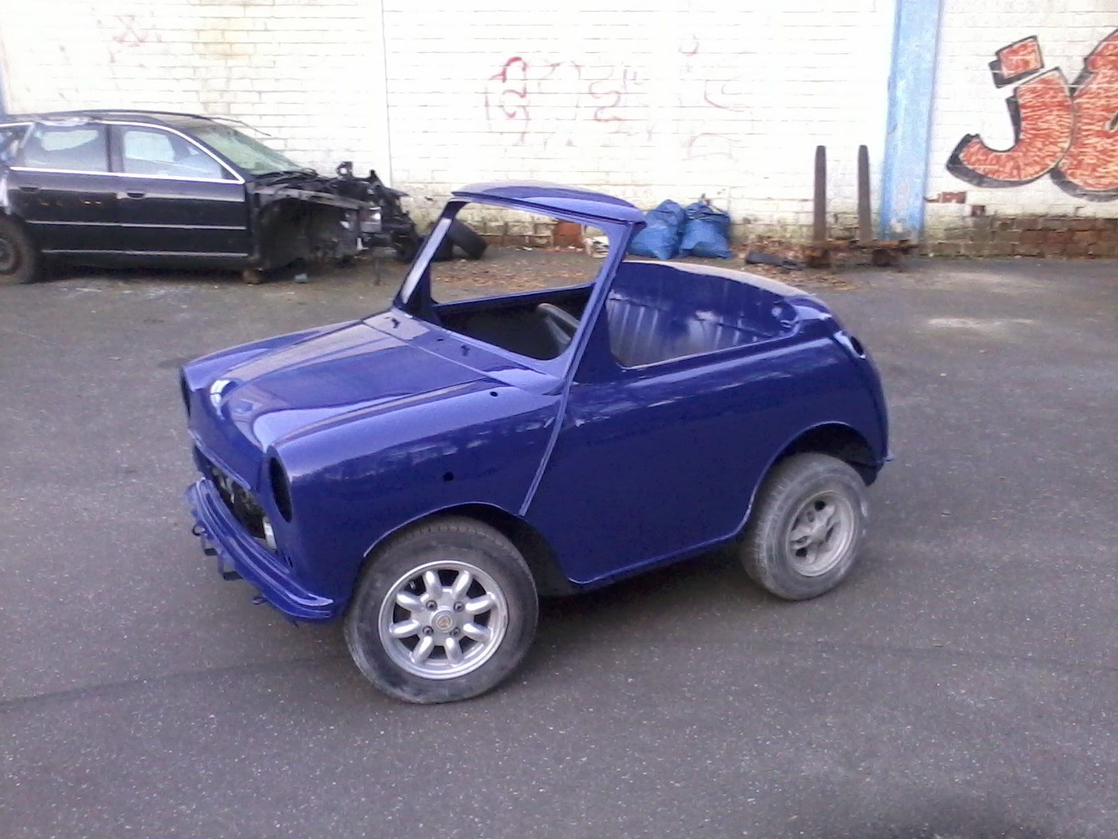

Hallo.
Hab hier ja nun lange nicht mehr geschrieben.

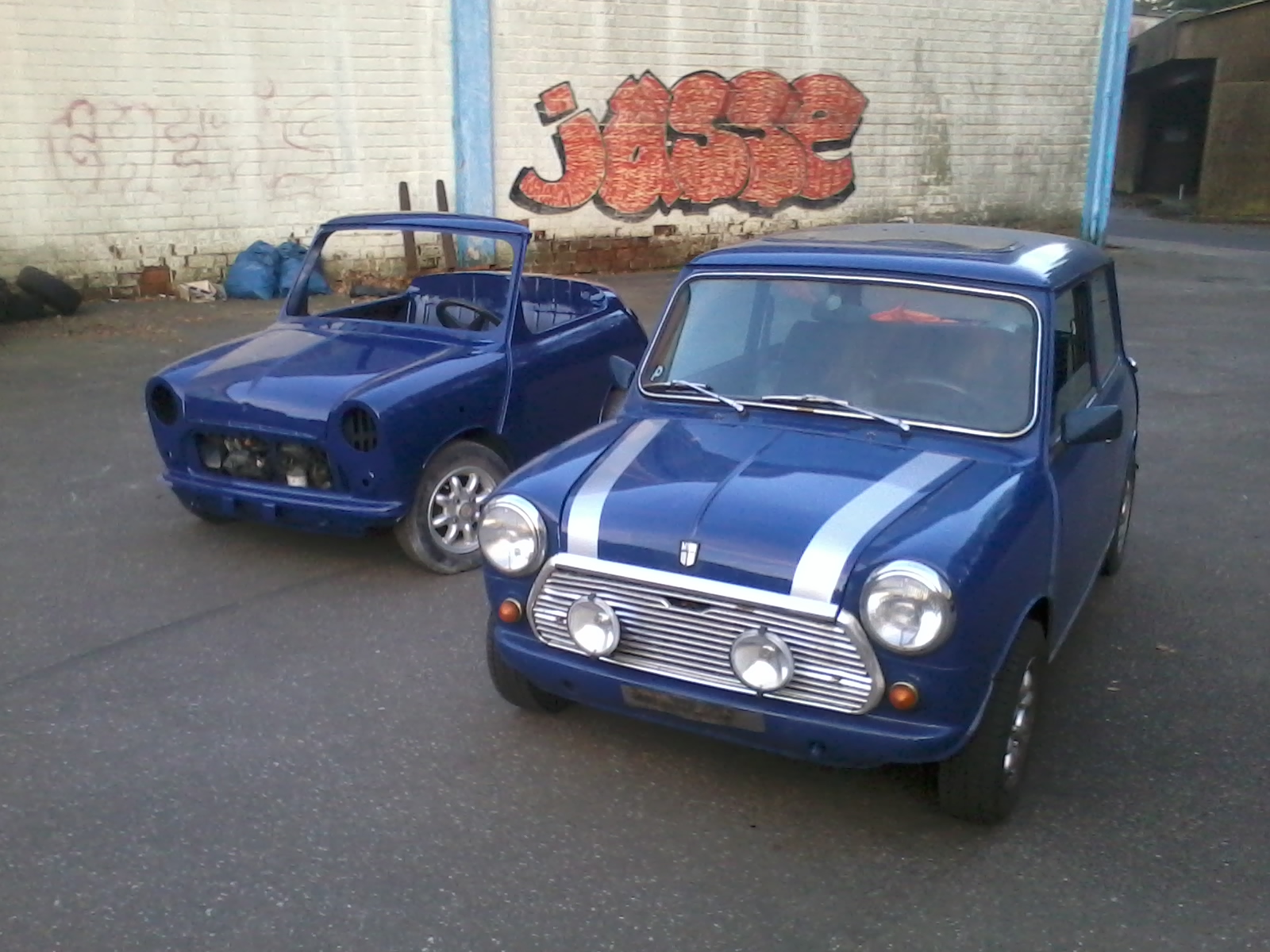

Der Shorty ist bereits letztes Jahr von mir vollendet worden. Bis auf ein paar Dinge am Unterboden die ich irgendwann mal erledigen muss, steht er da, als ob er nie anders ausgesehen hat.
Pfingsten letztes Jahr habe ich ihn dann mal 5 Tage auf Kurzzeitkennzeichen bewegt. Fahreigenschaften sind einfach nur genial.
Am besten sind aber immer noch die Blicke der leute. Man bekommt mehr beachtung als wenn man mit einem Panzer durch die Gegend fahren würde. -

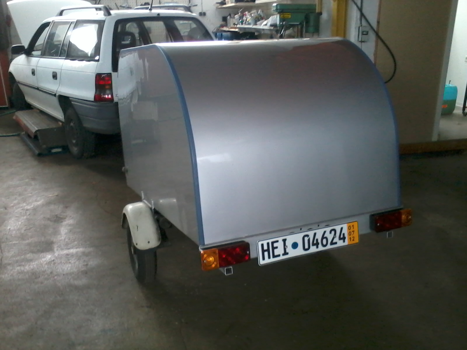

Da es bei der "kleinstgrösse" ja nicht viel auswahl gibt oder immer für mehrere Scheine investition kann man sich auch einen Schlafanhänger im passenden Stiel selbst anfertigen.
Beide siehe Bilder, sind eigenbauten und den kleinen habe ich bereits eine Woche mit Kurzzeitkennzeichen gezogen. Hinterm Mini fast nicht zu merken und ausreichend Platz für 2 Mann zum schlafen.
TÜV Vorstellung für den geänderten Aufbau fehlt noch, sollte aber Problemlos durchgehen. Bei Anhängern bleibt einem wirklich noch viel Freiheit, die bei Fahrzeugumbauten fehlt.
Alternativ wird der Aufbau auf der Plattform mit Spannhaken befestigt. Solange kein Werkzeug genutzt werden muss ist es nämlich "Ladung"Nur mal als Anregung.
