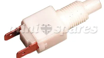

Uiuiuiuiui! Es ist der Bremslichtschalter. Aber dies könnte man doch einfacher rausfinden. Wenn mir was entgegenfällt, check ich doch mal alle Funktionen, die mit Elektrik zu tun haben.....

Brermslichtschalter kann es sein. Diese hat ein Gewinde und ist mit einer Mutter an der Pedalbox angeschraubt. Er hat zwei Anschlusskontakte und ist nicht so lang (Laut Katalog spare parts bis VIN BD103112). Wurde ab MK4 ab 1976 verbaut.
So müsste der Schalter aussehen. -

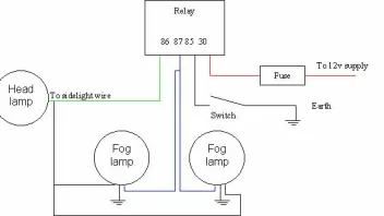

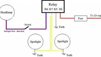

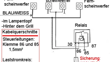

Linke Grafik Nebler (Foglights), Mitte beide und rechte für Spotlights. Vorsicht, hatte bei der Montage einen Kabelbrand, weil ich nicht aufpasste. Plötzlich weisslicher Rauch, und die Umhüllung des Kabels war nur noch Brösel bis zum Schalter in den Innenraum.

Ich habe nur Foggies installiert mit der kurzen Halterung. Hier ist es kein Problem die Dinger einzustellen, ich benutze Sie ja nur im Nebel
Sonst decke ich sie ab wegen Steinschlag-sind sehr empfindlich.
Fernscheinwerfer sind schon ein Problem, entweder falsch eingestellt oder sie zittern und blenden.
Dude: Abklemmen nützt nichts beim TÜV. Alles was angebaut ist muss auch funktioneren. Vorsicht. -

Eigentlich nicht, vorausgesetzt die Halter ist entsprechend. Hier noch eine Schaltplanauswahl.
