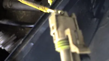

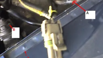

Hier zwei fotos, die ich vergaß
1,3 SPI, Baujahr 1993, "Mini Mayfair". Entdeckte einen Stecker auf der linken Seite im oberen Teil des Motorraums- siehe Bilder - . Der Stecker ist zweipolig mit zwei Stiften in je einem runden Gehäuse und hat ein grünes Gummiteil, das etwas wie eine Ziehharmonika aussieht.
Vom kabelstrang A, der "von den Armaturen kommt" geht ein Kabel zum Stecker, ein Kabel nach B (?) und ein kabel verschwindet im linken Kotflügel mit Beleuchtungskabeln.
Zum Verrücktwerden, wenn man die Funktion nicht kennt. Könnte das für Zusatzscheinwerfer wie Nebel oder Spotlights sein?
