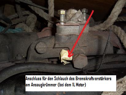

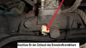

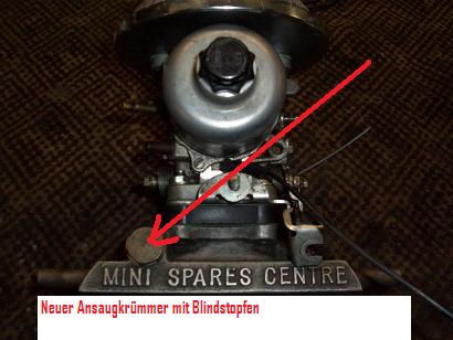

bin ja dabei einen größeren Motor einzusetzen, nun mal wieder eine unplanmäßigkeit beim Einbau,...
Der Bremskraftverstärker hat einen Schlauch der bei der 1L Maschine an den Ansaugkrümmer ging.
Bei dem neuen Motor ist dieser Anschluss am Ansaugkrümmer mit einem Blindstopfen versehen.
Nun die Frage ob man den Schlauch des Bremskraftverstärkers nun einfach auch an den neuen Ansaugkrümmer anschließen kann. Also da wo der Blindstofen jetzt sitzt.
Wofür ist die Leitung und kann ich die einfach auch bei einem 1,3L Vergaser Motor dort anschließen?
Der Ansaugkrümmer hat zudem noch die Anschlüsse für den Kühlkreislauf, sollte man den Krümmer an dem Kühlkreislauf anschließen? Ist ja wohl als Vorwärmung zu sehen, aber warum, Winterbetrieb???Gruß

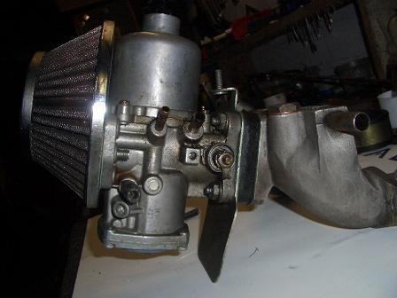

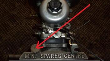

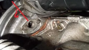

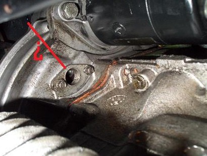

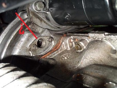

Servus,
habe meinen Mini auf eine 1,3L Maschine umgebaut. Nun stellt sich mir die frage was für ein Bauteil an der abgebildeten Stelle angesetzt wird. An meinem alten 1L Motor ist da nichts
Position ist direkt unter dem Starter (siehe Bild) und der Mortor ist ein 1,3L Vergaser...Wäre supa wenn ihr helfen könntet und mir sagt was da fehlt.

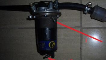

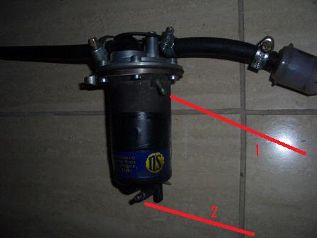

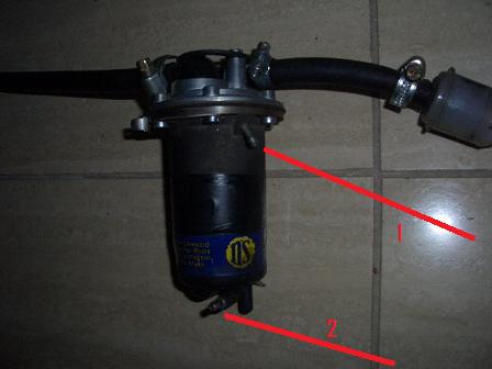

Servus,
hat jemand von euch n Anschlussplan von der abgebildeten Spritpumpe (S.U), oder kann mir sagen was für Schläuche an die markierten Anschlüsse kommen?Gruß

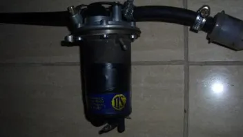

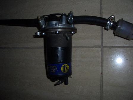

...und wo lasse ich den Rücklauf wieder einspeisen, T-Stück in die Leitung vor der Pumpe oder zurück in den Tank. Ist ein Überdruckventil bei der Pumpe nötig?Und das mit der Notwendigkeit einer Pumpe erscheint logisch ;)...
Also ich habe folgende Spritpumpe,... am Motor/Vergaser habe ich keine entdecken können, d.h. am 1300er nicht.
(siehe Bilder)
Wenn die Pumpe einen Rücklauf hat, so wie diese wie ich glaube muss man da auch einen Druckregler?
Und ist eine Pumpe wirklich nötig?
(Nicht wunder über diese Fragen, da ich motortechnisch auf neuland wandere ;))Danke schonmal,...
Erik
