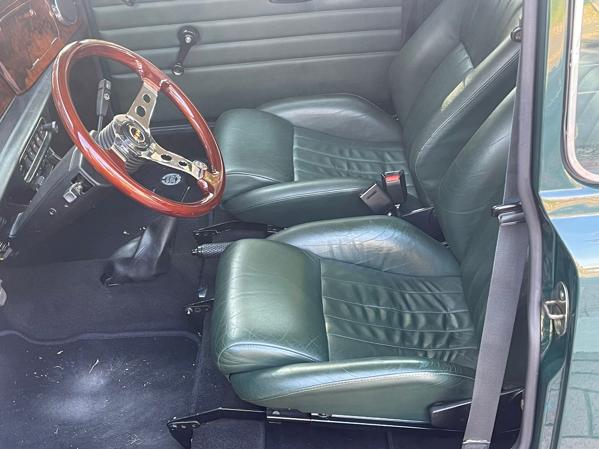

Nürburgring Starr ist optisch natürlich noch etwas filigraner und hübscher, aber eben weniger praktisch…
Leider keine Ahnung bei den mpi- sitzen! Bei mengers anfragen!
Die bf torino sind selbst klappbar/ nur die Lehne, reicht um hinten einzusteigen…
Kann man auch machen,
Sieht auch gut aus, aber dann geht der Sitz nicht mehr so weit nach vorn dassmeine Frau fahren kann😂
Stabil und klappbar, zusätzlich ist auch die Lehne des Nürburgring klappbar (noch praktikabler)

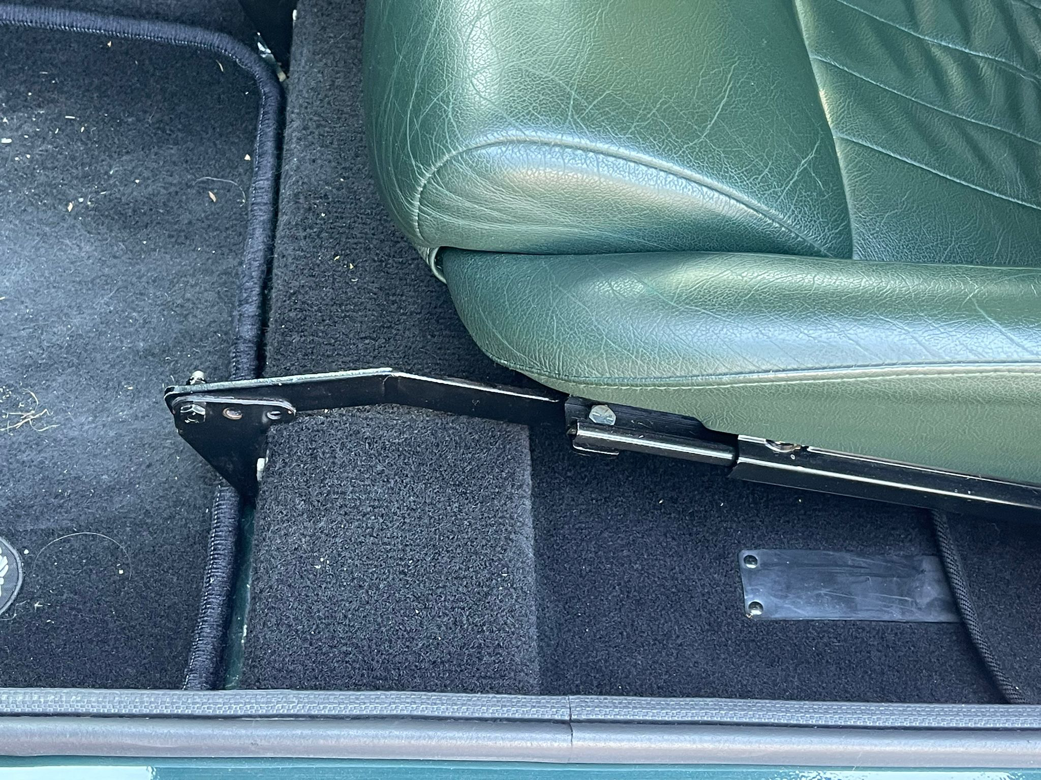

Schienen und Bezug aus HH,
So sieht das bei meinem aus….
