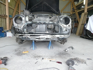

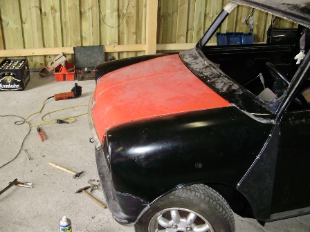

So jetzt größer!
Wie man sieht haben die Nachbaufront und Nachbaukotflügel nicht so richtig zusammen gepaßt.

MOin MOin,
ich war die letzte Zeit nicht faul, obwohl der Termin schon verstrichen ist.
Neue Kotflügel, Maske, Dreiecksbleche, Motorhaube sind verbaut. Der Scheibenrahmen hinteres li Fenster ist wieder fit und das Heck ist rund.
In 2 Wochen wird er dem Lacker auf den Hof gestellt, er wird old english white mit schwarzem Dach. endlich

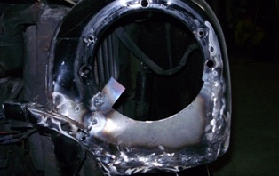

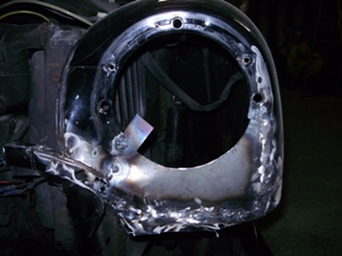

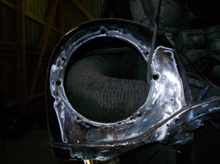

An alle Schlachter,
ich bin auf der Suche nach dem vorderen Stück beider vorderen Kotflügel. Wenn ihr zufällig einen Mini schlachtet bei dem das noch in Ordung ist wäre ich über eine pn glücklich. Ich hänge noch 3 Bilder an bei dem der Zustand meiner beiden zu sehen ist:(.
mfg Tino
