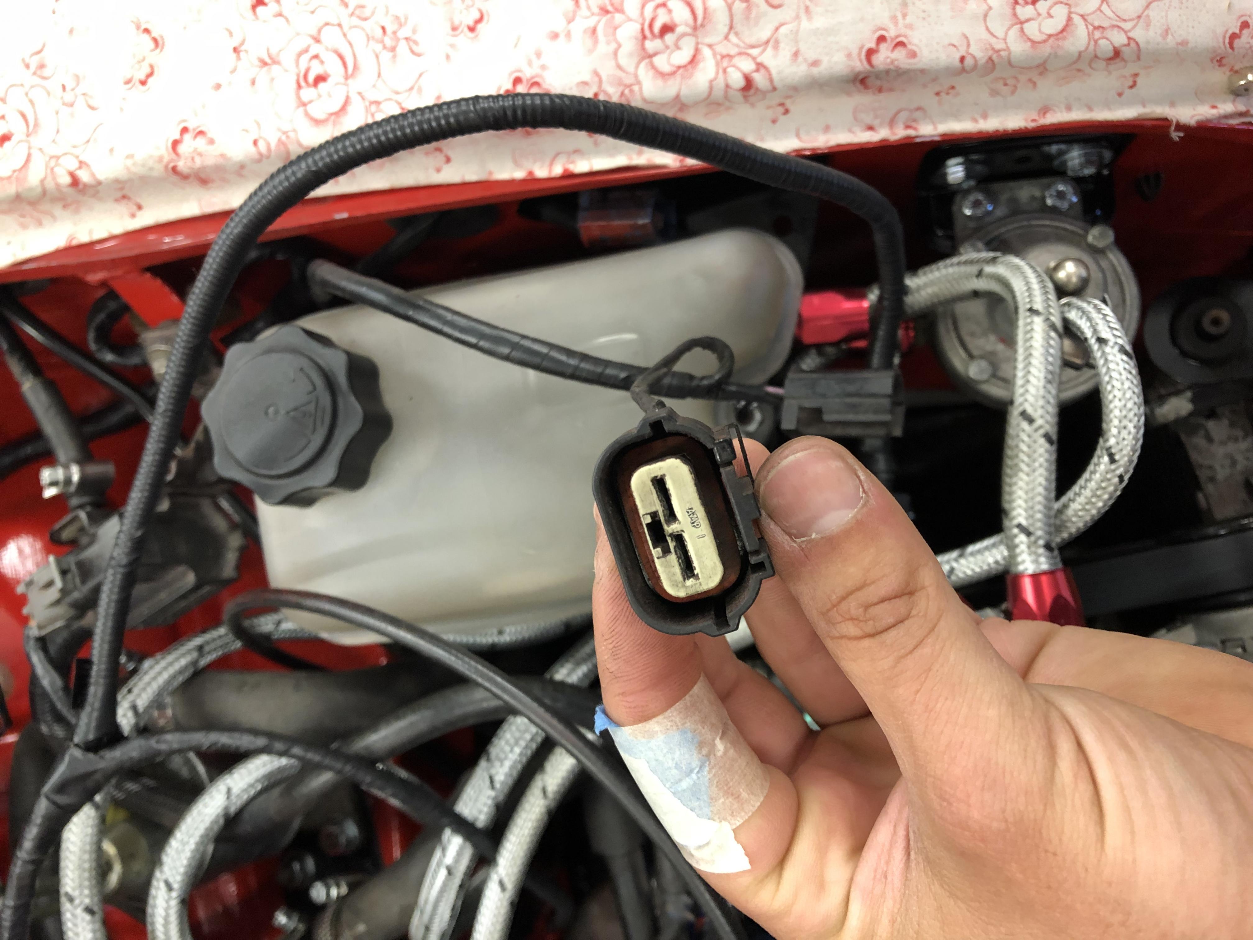

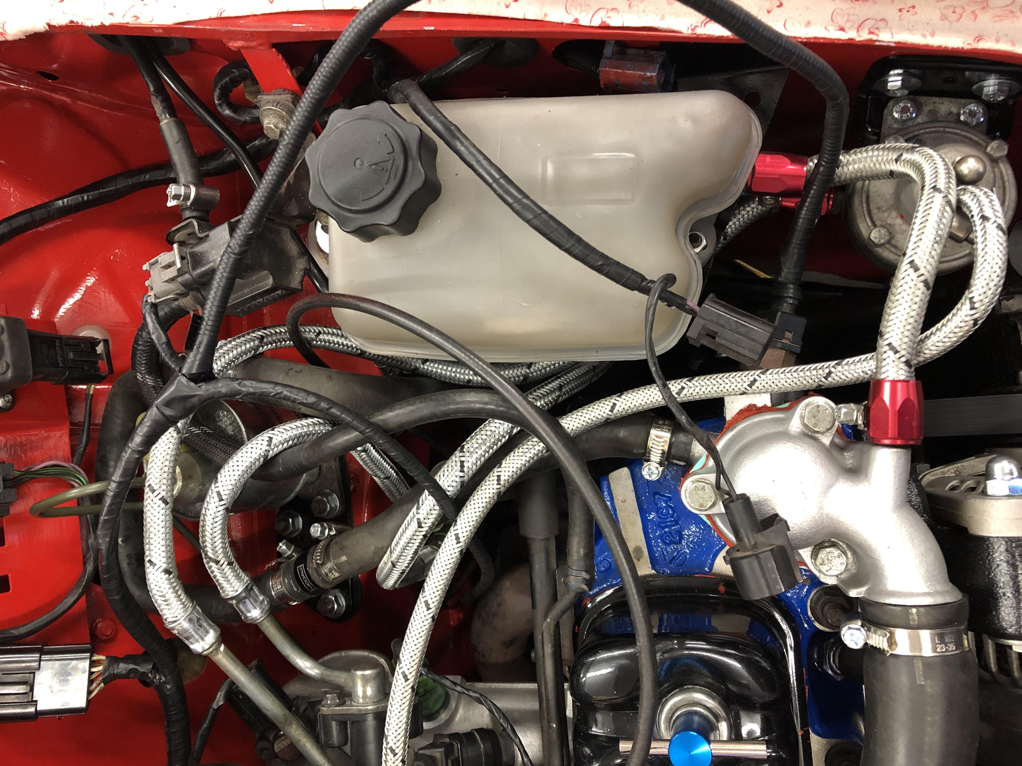

Der vom Lüfter ist schon dran. Außerdem wäre das Kabel zu kurz.
Bin etwas ratlos. Habe nämlich auch keine zündfunken.
Kann mir jemand sagen wofür dieser Stecker ist? Er hängt mit dem Stecker von der Hupe zusammen bzw kommt aus dem gleichen Kabelbaum
