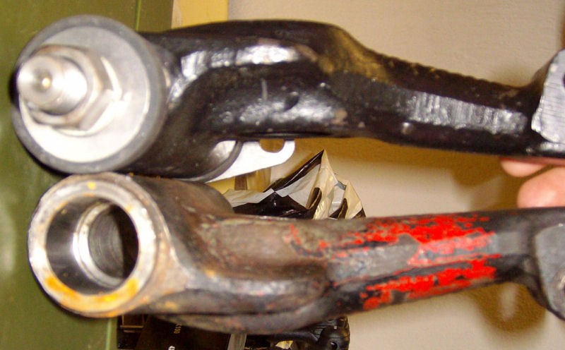

War definitiv ein Hydrolastik Querlenker; der obere ist ein Hydrolastik der untere ein "normaler". Die Bohrung für den Knuckle ist doch um einiges versetzt.

der Querlenker ist definitiv nicht mehr zu retten; nicht nur wegen der eingearbeiteten Fläche...

Dann auf der anderen Seiten den Querlenker auch umbauen und es wäre wieder ok??
D.h. von Aufbohren auf das richtige Maß und Einbauen ist abzusehen wegen der versetzten Bohrung für den Knuckle??
Der Durchmesser von den verbauten ist identisch mit dem von meinem anderen Mini. Da sind neue Stoßdämpfer drin und die haben direkt gepaßt...
Natürlich am Durchgangsloch... Da sind momentan gar keine Schrauben drin.
Wollte eigentlich die aus meinen alten Querlenkern montieren; die sind aber zu groß...
habe hier 2 Paar obere Querlenker;
Die haben allerdings unterschiedliche Durchmesser an der Schraube, wo der Stoßdämpfer befestigt wird.
Sonst sehen die identisch aus. Wie kann das sein? Gab es Unterschiede im Laufe der Jahre?
Ein Satz hat einen deutlich geringeren Durchmesser, so daß ein Stoßdämpfer theoretisch "klappern" müßte auf einer passenden Schraube...
