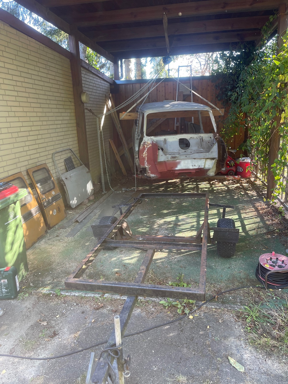

Nimmt langsam Form an (:
Beiträge von neulingmini

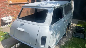

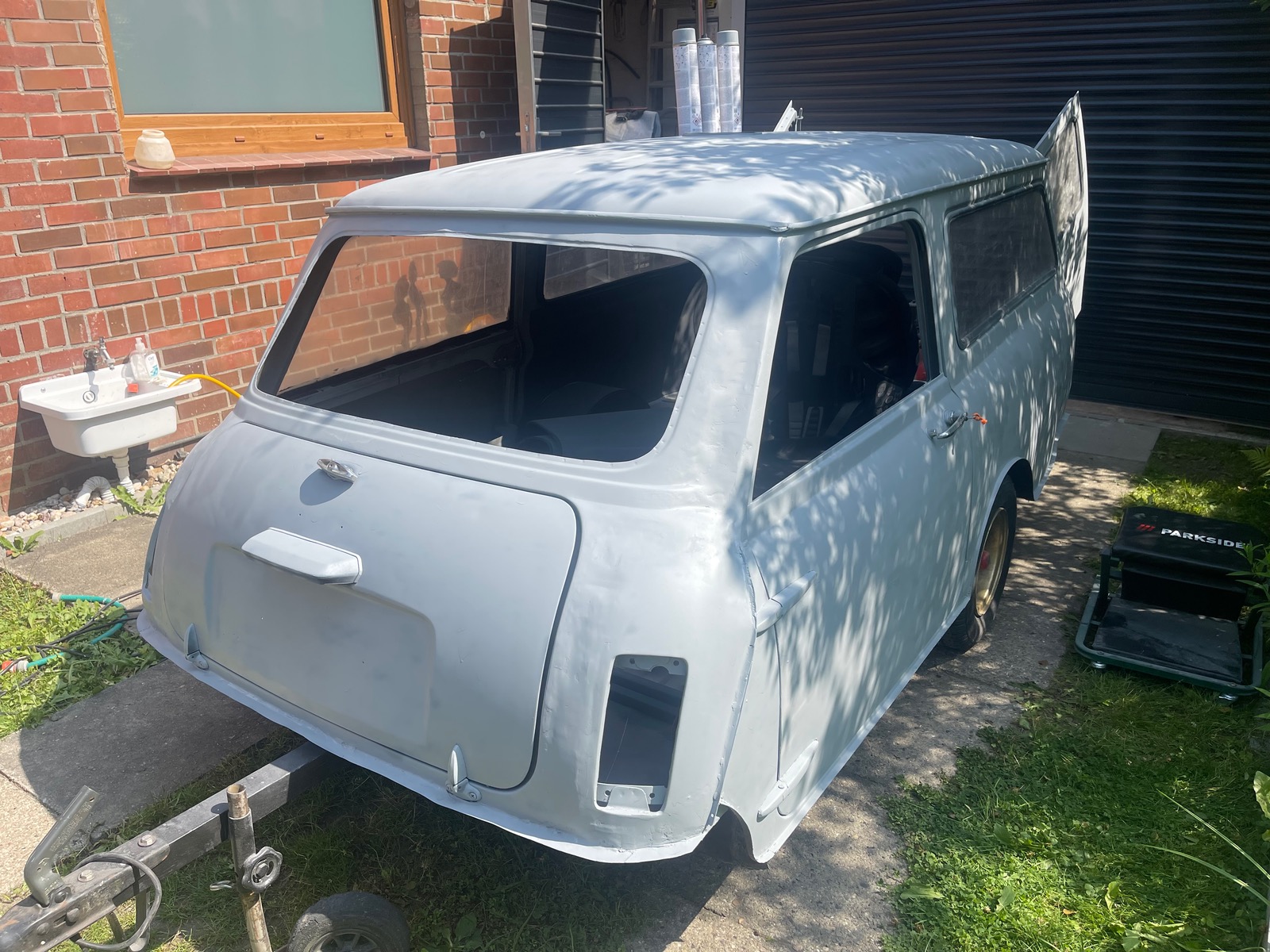

Ist das Stützrad nicht im weg, wenn du die Kofferraumklappe (vorne) aufmachst?
Hab die Stange gekürzt nun geht sie mit dem Standard Seil vernünftig auf (:

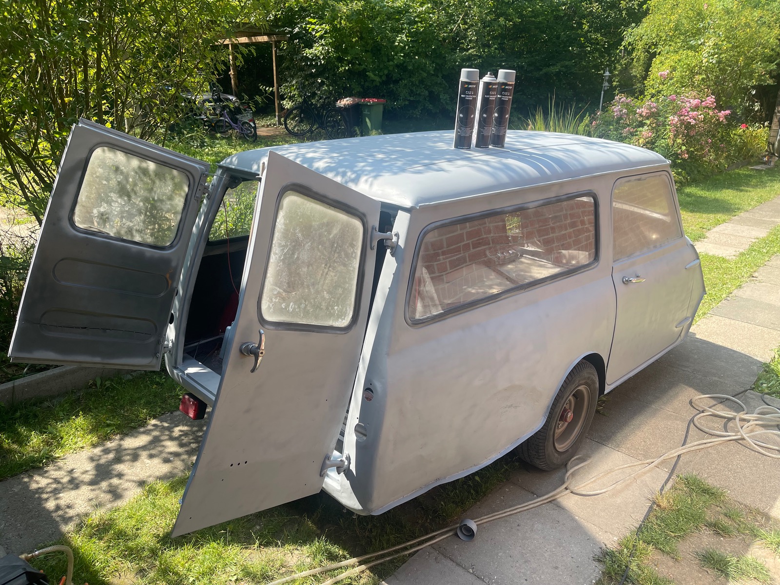

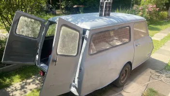

Die hecktüren sind gemacht. Alle Scheiben sind drin. Bis auf rechte Tür. Da fehlen mir leider noch die Gummi Führungen für die schiebe Fenster..

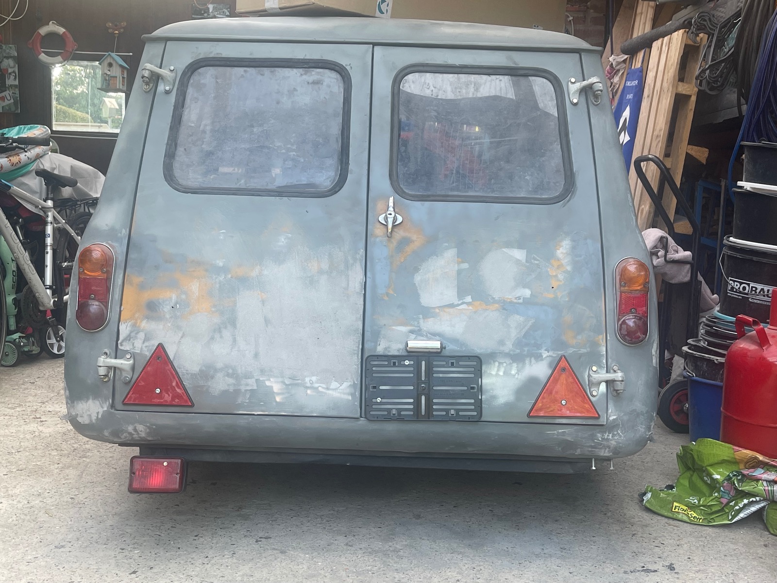

Beleuchtung angeschlossen und nummernschildhalter auf die Dreiecke verlängert.. und NSL daneben..
Von vorne sind je die oberste in weiß als Positionslicht :) und das rote wird noch unkenntlich gemacht das kein roter Reflektor nach vorne geht (:
Am Dienstag guckt der tüver mal drüber und dann kommt das finish :)
