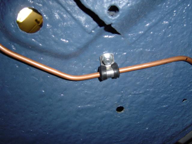

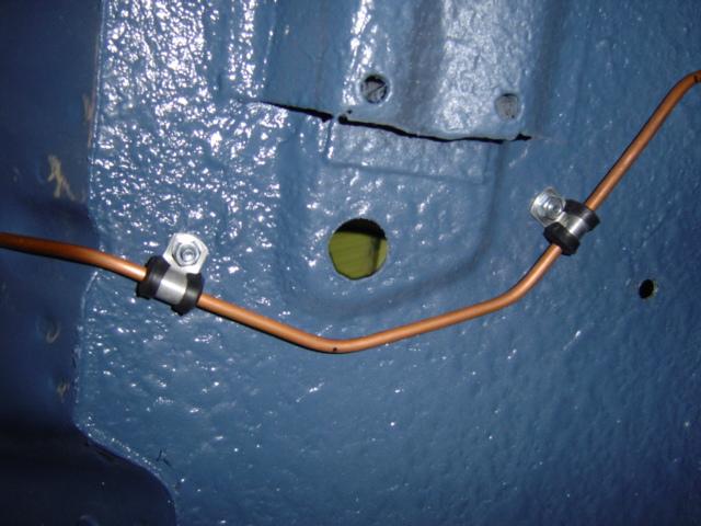

    Zitat von Benjamin
    ich bin gerade dabei meinen Mini zu restaurieren. Im Moment sind noch die Blecharbeiten dran. Was mir dabei aufgefallen ist, ist dass die Verlegung der Bremsleitungen am Unterboden nicht so schön ist. Ich finde die Befestigung mit den Klemmen nicht so glücklich, vor allem in Bezug auf Rost.
    Hat da von euch schonmal einer eine alternative Befestigungsmethode ausprobiert oder über eine Nachgedacht?
    Ich habe bei meiner Restaurierung ALU-SCHELLEN von Conrad verwendet. Die gibt es in 4,8mm für die Bremsleitung und in 8mm für die Benzinleitung. Obwohl ich mir nicht ganz sicher bin, ob es die Schellen nicht mal als 6mm Version für die Benzinleitung gegeben hat. Heute finde ich nur noch die 8er bei Conrad. Die Teile haben den Vorteil, daß sie nicht rosten und auch noch mit Gummi überzogen sind. Bieten dadurch festen Halt und sind trotzdem noch flexibel genug um Schwingungen zu unterdrücken.
    Da die Leitungen ja direkt neben der langen Sicke im Unterboden verlaufen, kann man die Verschraubung der Alu-Schellen schön in der Sicke platzieren und so stehen die Schraubenköpfe nicht nach innen zu hoch raus. Das serienmäßige Geraffel mit den umgebogenen Blechstreifen bietet dem Rost ja eine prima Angriffsfläche.
    Bei Verwendung der Schellen kann man schön den Unterboden versiegeln und die Schellen dann auf den Unterbodenschutz schrauben. Da sollte so schnell nichts mehr rosten.
    Gib' mal bei http://www.conrad.de in der Suche "ALU-SCHELLE" ein.
