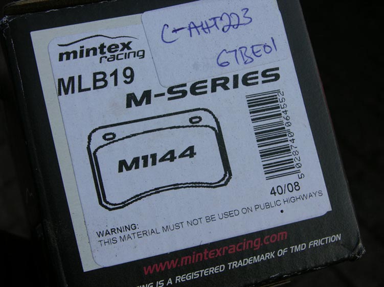

So, nun haben wir (Horzi und ich) geklärt was für Klötze es sind.
Es handelt sich um Klötze für eine alter Cooper S 7" Bremsanlage! (Verpackungsaufdruck ist dann wohl falsch....)
Ingo -
Tja, Bild immer noch nicht frei...
Hier die Beschreibung:MLB19 / MB1144
BRAKEPADS MINTEX M1144 PADS FOR "S"1275GT
The "Mintex" brand or race pads are referred to by the compound # "M171". These pads are their equivalent to the Ferodos but they are harder still for the very serious racers and work best when they're heated, exactly when stock pads begin to fade.Gruß
Ingo -
