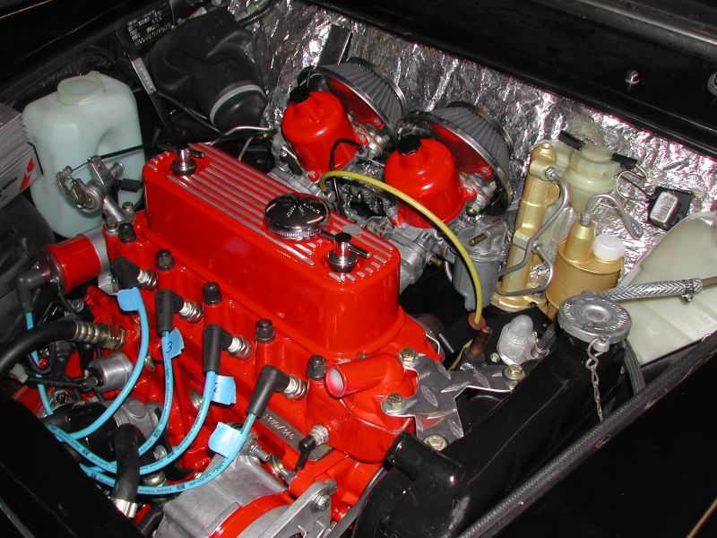

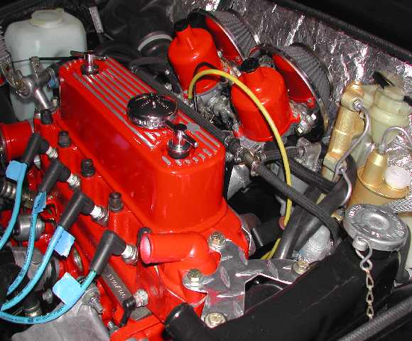

Ist übrigens ein 74er InnoCooper B39, 1380er, Omega, 36,5 - 31, Hs4 angepasst an Kopf, 274 Nocke, Kurbeltrieb und Kupplung erleichtert, 1:1,5 HhkhW, elektron. Zündung, usw...
Zitat Briefeintrag: "Vergaseranlage modifiziert für Rennsport"

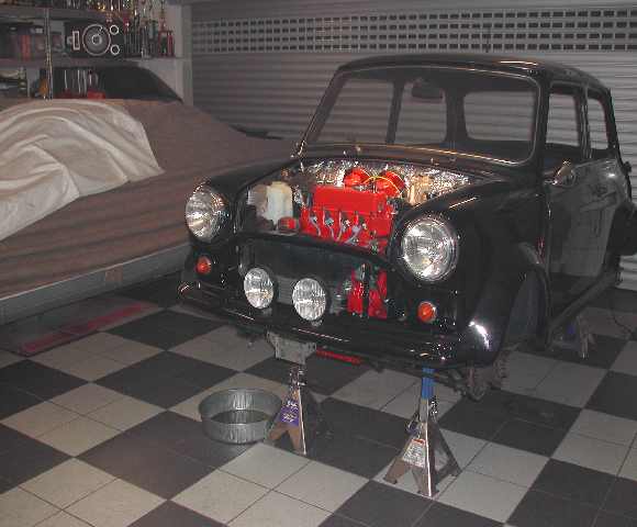

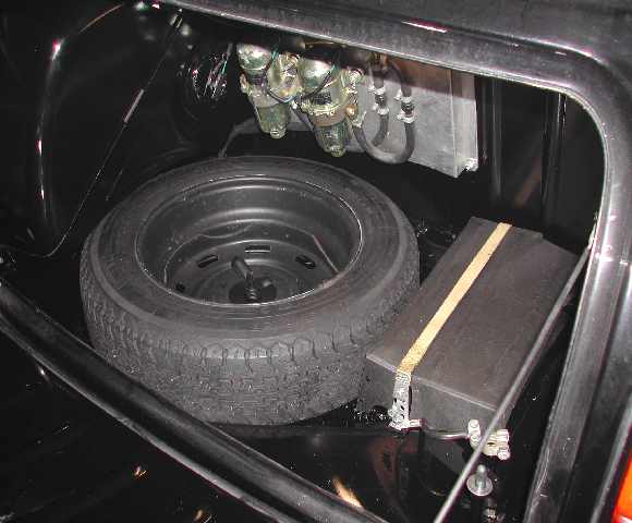

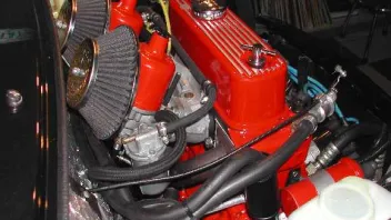

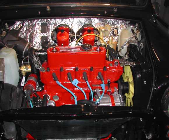

Zur Zeit fährt er leider nicht, bin aber so gut wie fertig. Im Kofferraumbereich ist noch einiges zu tun, Lack aufbereiten und ein paar weitere Kleinigkeiten.
Erreichbar bin ich eigentlich immer, verbringe momentan viel Zeit in der Werkstatt. Schick mal ne PM, dann lass ich Dir die Tel.-Nr. zukommen.
Anbei noch ein Bild von letzter Woche, mitlerweile sind auch Heizung, Kurbelgehäuseentlüftung und Spritleitungen verlegt und angeschlossen...
