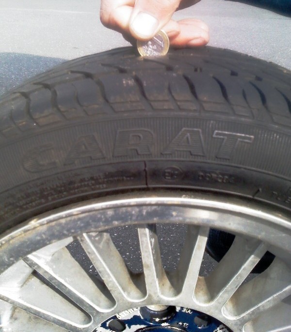

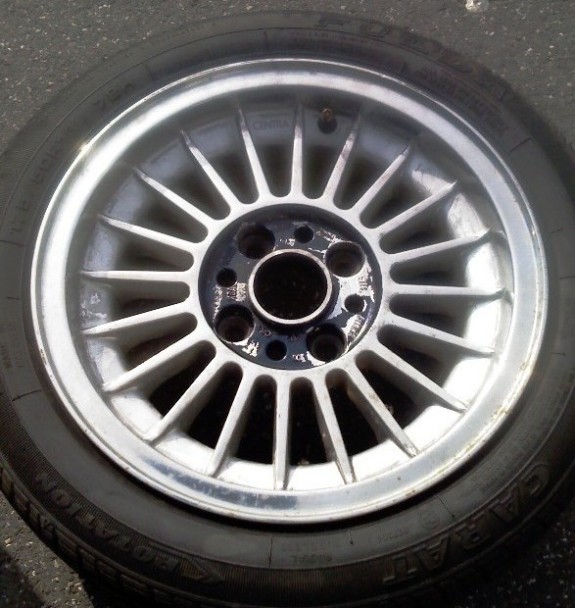

Hallo zusammen.
Ein Kumpel von mir hat nen Garagenfund gemacht:
4 Kompletträder Centra 6x13 mit guten Reifen 175/50 13
Er hatte damals begonnen, das Felgenbett und Stern zu polieren.
Müsste noch zu ende gebracht werden. Reifen sind Fulda Carat Assuro DOT 099
Lochkreis 101,6 !!!!!Oberfläche müsste fertig poliert bzw lackiert werden.
Keine Bordsteinecken bzw Kerben !!!VB gegen Gebot, bevor sie in die ebucht gehen...
