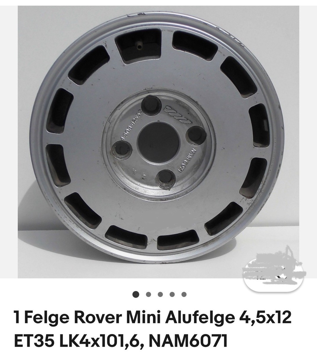

Alu mit Weißrost
Ich musste jede Woche bei 2 Alufelgen Luftdruck erhöhen.
Nun mussten 7Jahre alte Bereifung erneuert werden.
Was war da zu sehen? Innen blühte die Alufläche. Nennt man so glaube ich auch Weißrost.
Ich habe alle 4 Felgen in dem Bereich geschliffen. Dann die im Anhang gezeigten Produkte benutzt.
Seit 2 Monaten ist der Reifendruck stabil.
Wie konnte nur Feuchtigkeit da eindringen um den Schaden zu erzeugen?
