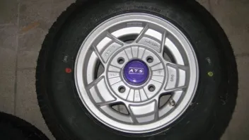

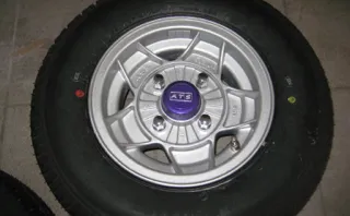

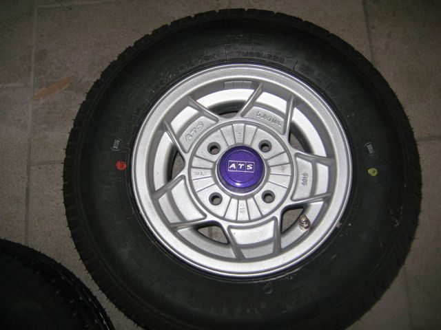

Interessant, ist die zulässige Achslast beim MPI höher als bei den Vorgängern? In meinem ATS-Gutachten stehen auch 275kg Radlast.
Ja, der MPI hat vorne 580 und hinten 510 kg.
Melde dich mal, wenn du die ATS doch loswerden willst.
Werd ich wahrscheinlich wollen müssen. Bin nicht bereit nochmal 350€ in die Felgen zu investieren. Du hast Interesse daran ?
Die sind frisch überarbeitet, keine Kratzer mehr, alles fein säuberlich rauspoliert.Mir wäre am liebsten mit Bereifung, die sind auch neu und fertig gewuchtet. Aussen sind die Gewichte geklebt und innen am Horn geklemmt, damit Platz für den Bremssattel ist.
PS: Die Nabendeckel sind von innen verstärkt und inzwischen matt schwarz...Ich denke ich werd sie in die Rubrik "Teile verkaufen" setzen.

Servus Freunde,
ich komme gerade vom TÜV-Menschen, weil ich den 10" Umbau meines MPI´s eintragen lassen wollte.
Soweit war eigentlich alles gut, nur bei den Felgen gibt´s Probleme.
Ich hab hier ein Gutachten für die ATS, daß ich dirkt bei ATS runtergeladen hatte. Dort wird eine zulässige Radlast von 275kg für diese Felgen angegeben.
Im Fahrzeugschein des MPI´s wird aber eine Achslast vorne von 580kg angegeben.
Hat jemand von Euch einen MPI mit den ATS 10" Classis Felgen und das auch eingetragen.
Es gibt wohl auch schon ein neueres Gutachten für diese Felge, aber das hab ich im Netz nicht gefunden.
Wäre echt dringend.
Danke und Gruss
Markus

Hallo Minigemeinde,
kann mir einer von Euch sagen, ob man für diese ATS noch neue Nabendeckel bestellen kann ? Alternativ natürlich auch noch gute Gebrauchte in Zahlung zu nehmen
