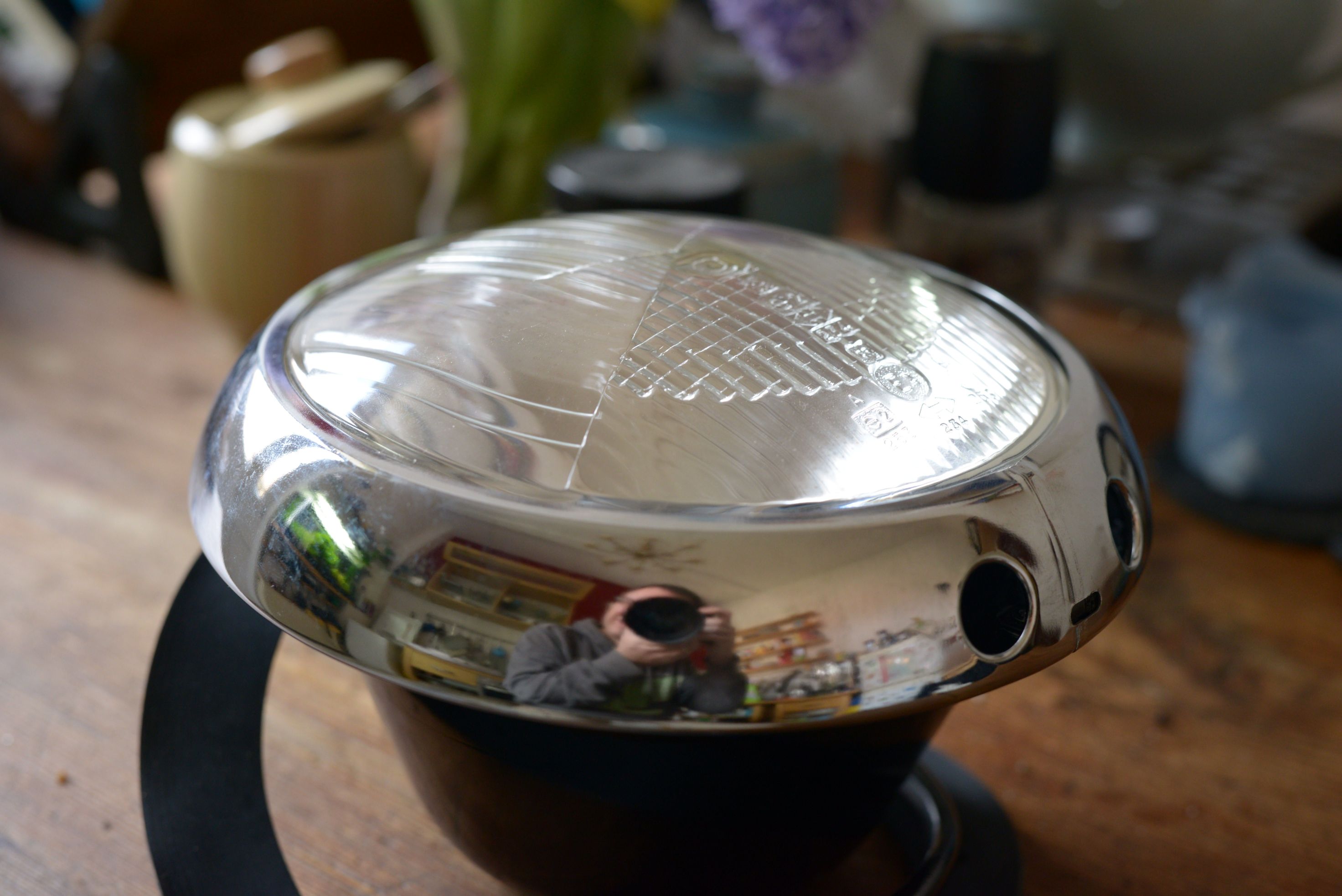

nachdem ich nun mal soweit alles komplett hier habe - für andere Suchende ein paar Bilder und korrigierte Infos.
- Cibié Reflektor/Glas hat die Nummer 37H7589A (alt: GLU600). Valeo/Cibié Teilenummer ist 460069
- Metall-Lampentopf einzeln findet sich bei Valeo/Cibié unter 661020
- Der Gummilappen zur Karosserie ist 13h8464, meines Wissens nach nirgends mehr wirklich zu bekommen. Kann man aber selbst basteln ![]()
- Kabelbäumchen passt mit etwas Anpassungsarbeiten an der Standlichtfassung 27H5976.
- Äußerer Ring ist 37H7588.
Mehr wird nicht benötigt, also kein innerer Ring!
Mit Glück erhält man noch 'komplette' Einheiten unter der Nummer 37H7587 (bestehend aus Metalltopf, Kabelbaum, Reflektor und Dichtung zur Karosserie), dann benötigt man lediglich die äußeren Ringe 37H7588.
Die Zeichnung bei Somerford ist leider dahingehend wohl nicht korrekt, ich habe mal drauf hingewiesen. Gleiche Seite bei minispeed ist richtig.

.. der innere innere sollte BAU2109A sein.
Hmm. Ich bin da nun etwas fündig geworden, aber irgendwie passt mir das alles nicht recht zusammen.
Hat eventuell jemand mal ein Foto von den l/r verstellbaren Cibié im eingebauten Zustand (bei abegnommenem äußeren Ring, damit man das Gesamtarrangement mal sieht)? Das wäre super hilfreich .. ![]()
Der Kabelbaum der Lucas-Bilux passt btw, die Kunststoff-Fassung für das Standlicht ist aber etwas groß für die Gummitülle im Lichteinsatz, sollte aber insgesamt gehen.
