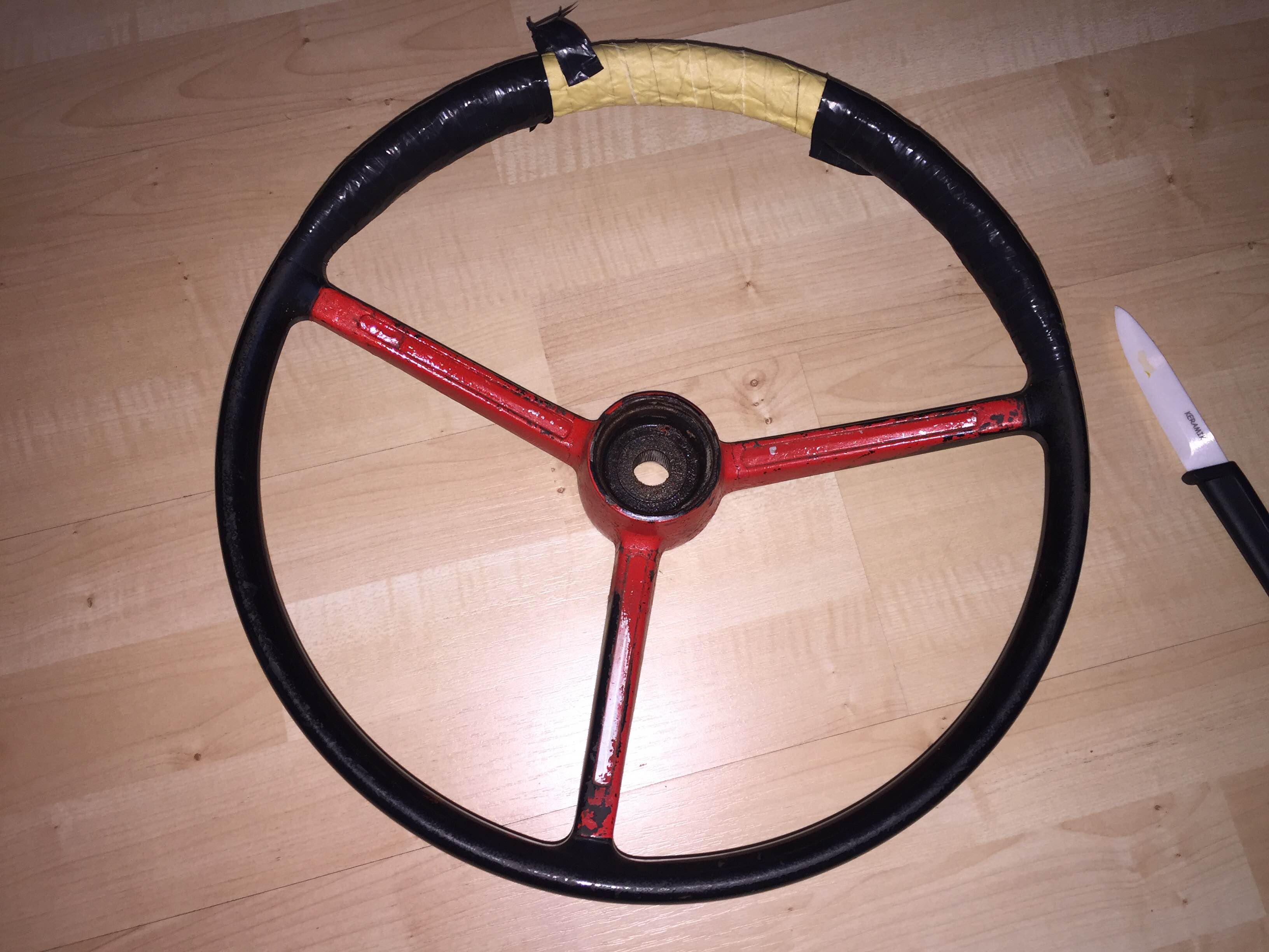

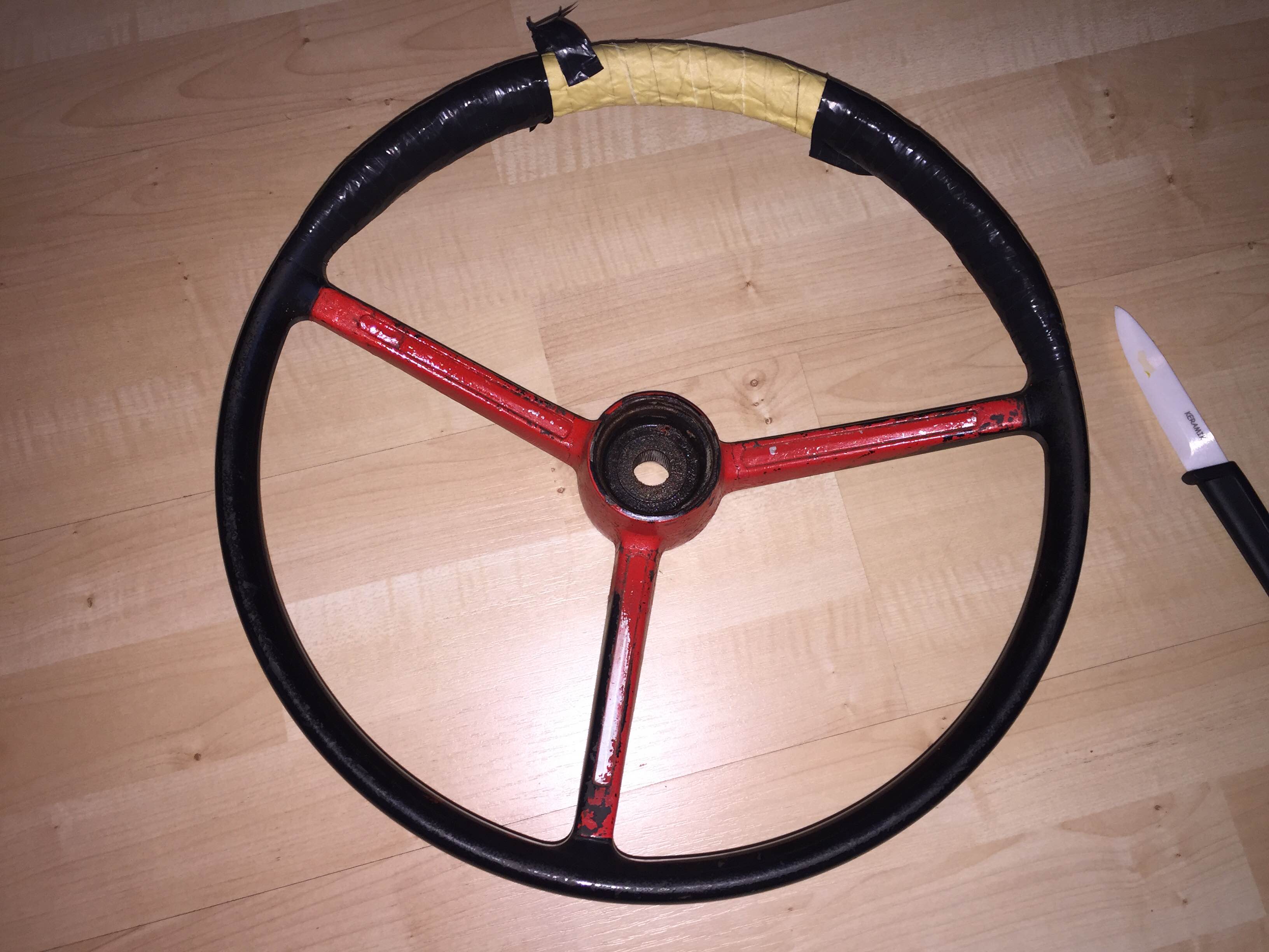

besten Dank für die Tipps.
@ Vera-d. Dann ist meines ein Clubman Lenkrad. Ist identisch wie Bild 1 und 2. Bekomme ich die Alu-Zierstreifen noch irgendwo zu kaufen? Einer war kaputt und einen weiteren hats bei der Reinigungsaktion zerlegt.
Ich fang dann heute Abend schon mal an zu schleifen!
Anbei ein Bild vor dem Entlacken. Der obere Bereich war mit gefühlt hundert Schichten Klebeband umwickelt.
Steffen
mein Mini (MK3, 1972) hat ein altes, dünnes Dreispeichen-Lenkrad montiert, es müsste ein Original-Lenkrad sein. Dieses wurde wohl vor vielen Jahren vom Vorbesitzer mit roter Farbe angepinselt. Die Farbe habe ich jetzt entfernt, aber leider hat der rote Lack den schwarzen Originallack des Lenkrads an diesen Stellen angegriffen.
Ich möchte das Teil gerne neu lackieren.
Aus welchem Material besteht der Überzug des Lenkrads...Bakelit oder ein anderer Kunststoff?
Wie soll man beim lackieren vorgehen? Anschleifen, Kunststoff-Haftgrund, Acryllack, Klarlack?
Bzw. geht das überhaupt?
Steffen
