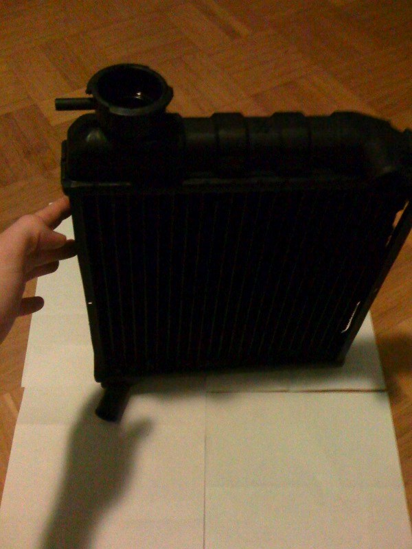

Wie wäre es denn mit sowas? Hat jemand eine Ahnung wo ich das herbekomme? Habs hier im Forum gefunden:

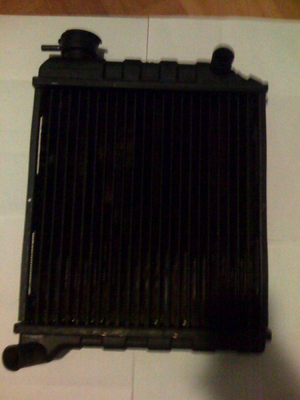

Also, ich denke ich werde das jetzt so machen:
Auf Grund von Kosten (dieser Kühler hat mich 60€ gekostet, andere Kühler waren deutlich teurer), werde ich die nächste Zeit ersteinmal diesen Kühler behalten, und den anderen nochmal versuchen mit Flüssigmetall oder Ähnlichem zu reparieren (Ist undicht an der Schweißnaht, wo man den Schalter für den Zusatzlüfter reinsteckt). Bis das dann mal geschehen ist, werde ich den Lüfter manuel bedienen.

Also bis auf die Richtung für den Anschluss des Expansionsgefäßes, ist alles ok. Aber auch das konnte ich ohne weitere Probleme hinkriegen. Da ich den Kühler gestern schon eingebaut habe (was ich finde eine absolute s***** Arbeit ist) ist mein Wille eigentlich nicht mehr so groß den aus-, und nen anderen wieder einzubauen...
