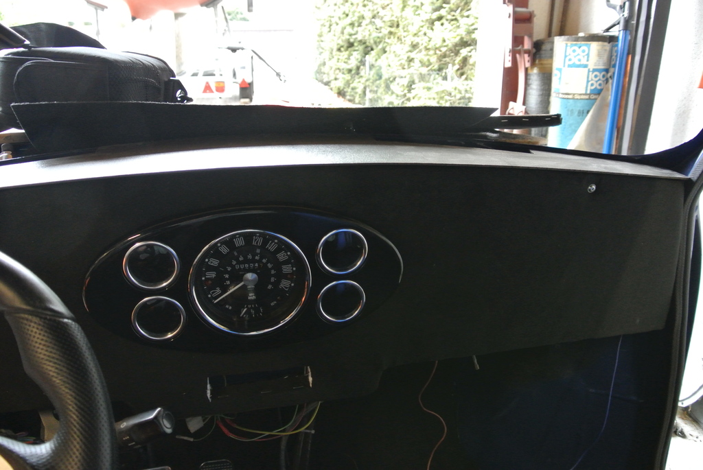

    So Armaturenbrett ist zu 99% fertig. Einzig die Leiste für den Chokezug und Schalter fehlen noch.
    Seht selbst.

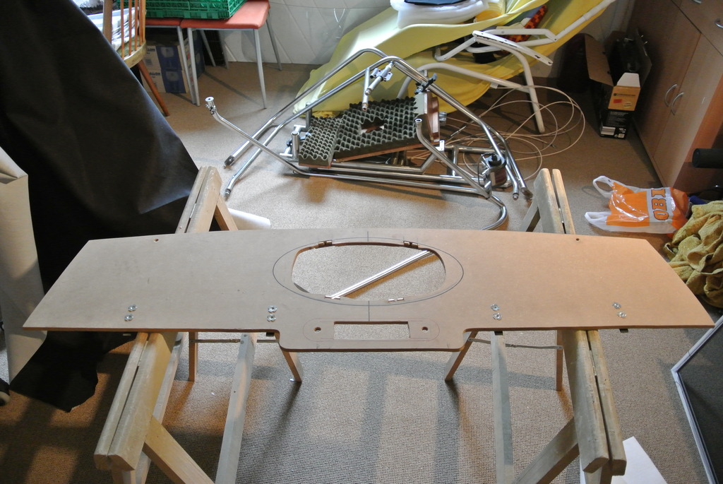

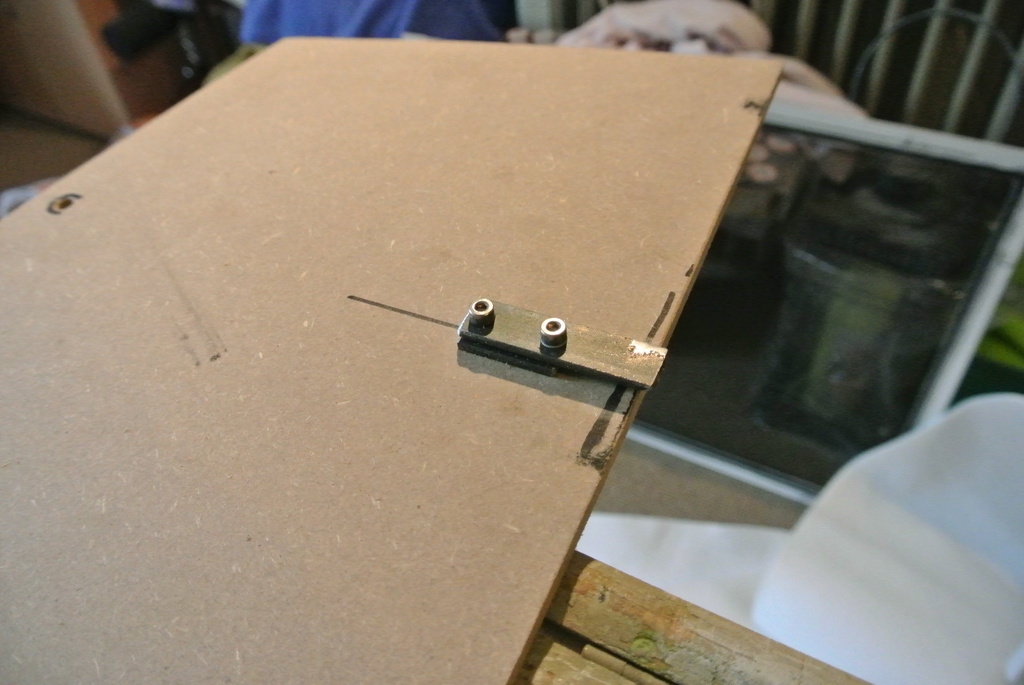

    Rohzustand des Brettes.

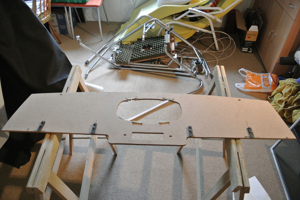

    Halterungen auf der Rückseite.

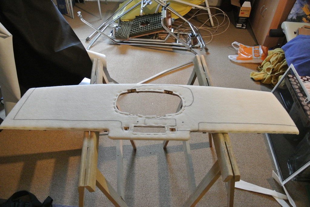

    Ne Art Fliess aufgelegt für die bessere Haptik. Denk das werd ich im Winter auch für die Seitenverkleidungen hinten nehmen.

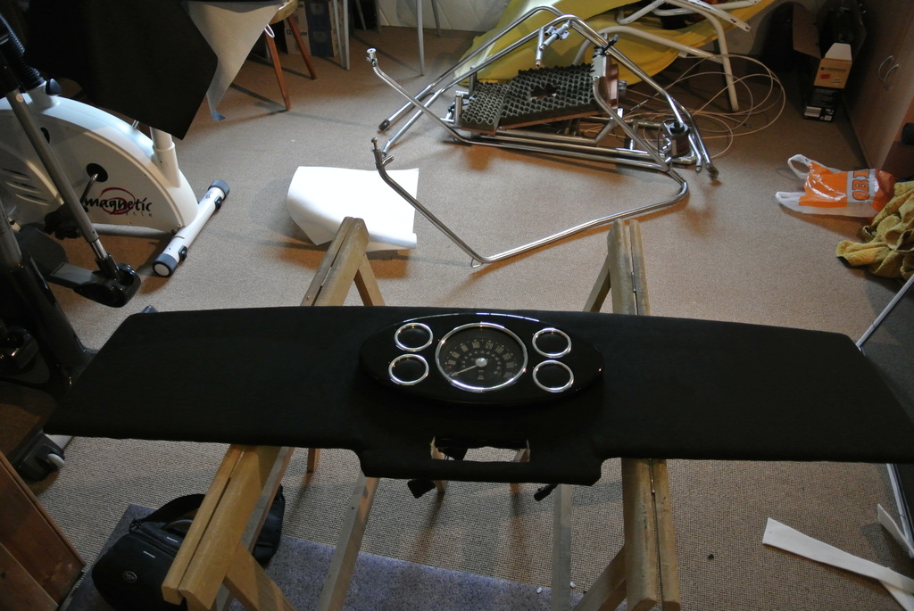

    Alcantara drüber gezogen und Tacho eingeclipst.

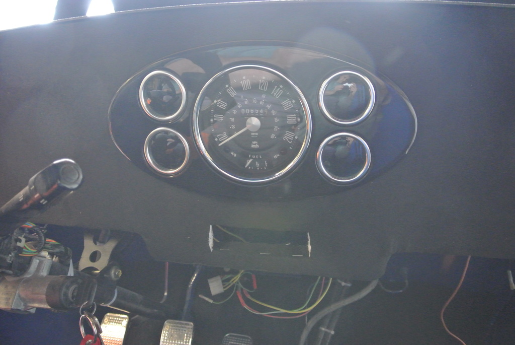

    Montierter Zustand.
    Dann noch folgendes mit Erfolg geprüft.
    - Beleuchtung, OK.
    - Blinker, Warnblinker, OK
    - Bremslicht, OK.
    - Motor starten, NOK
    Auch funktioniert die ganze Elektrik schon ohne Schlüssel. Da hab ich wohl beim Motoreinbau irgendwas falsch angeschlossen. Denn vor dem AUsbau ging es ja. Wird in den nächsten Tagen untersucht.

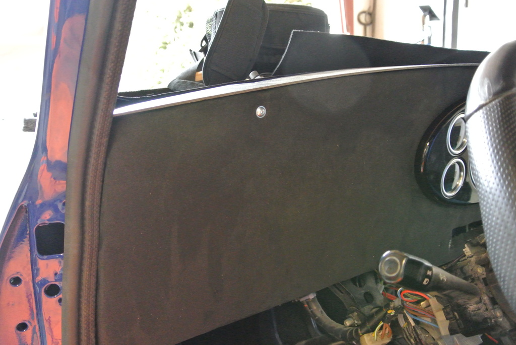

    Die zweite Verkleidung bekam ihr Stoffkleid. Ist eingebaut und passt soweit.
