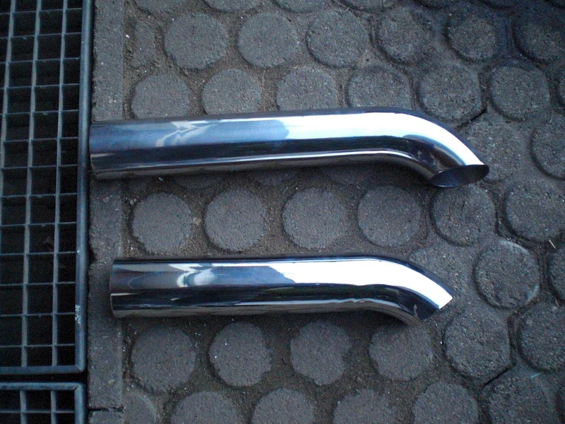

Dann die 60° - Das muss Omchen Hilde's Pudel vom Bordstein fegen!
Dann lass ich es weg und lass es vollgas auf den Bordstein blasen

Also bis jetzt tendiere ich zu der 90° Variante und dann leicht nach hinten schräg drheen, dass sie nicht direkt auf den Boden bläst.

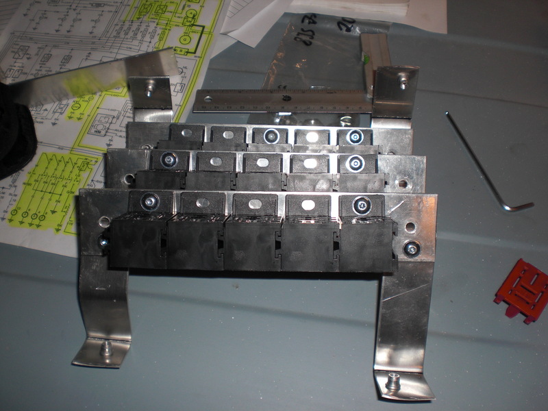

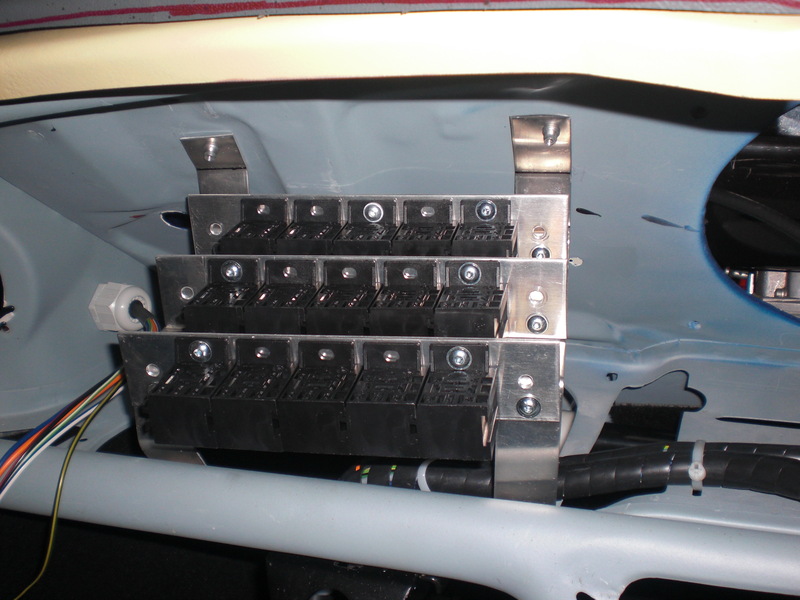

Relaissockelhalterung geborgen und montiert. Jetzt hab ich Platz für 15 Relais.

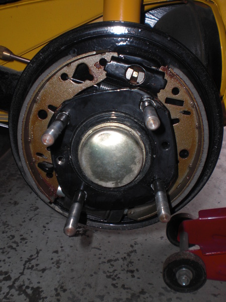

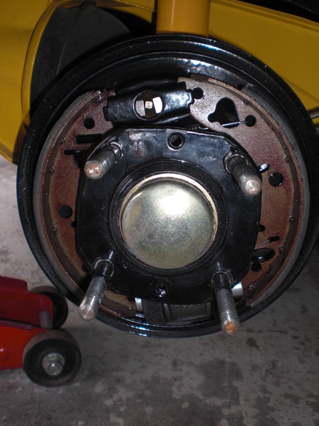

Bremsbacken ummontiert. Hoff jetzt ist es richtig

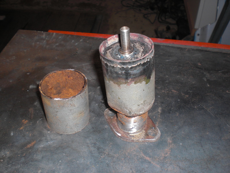

Das komische Ding für die Kurbelgehäuseentlüftung umgeschweißt und gekürzt das es bei mir passt. Man sieht nun wieviel da weggeflext wurde.

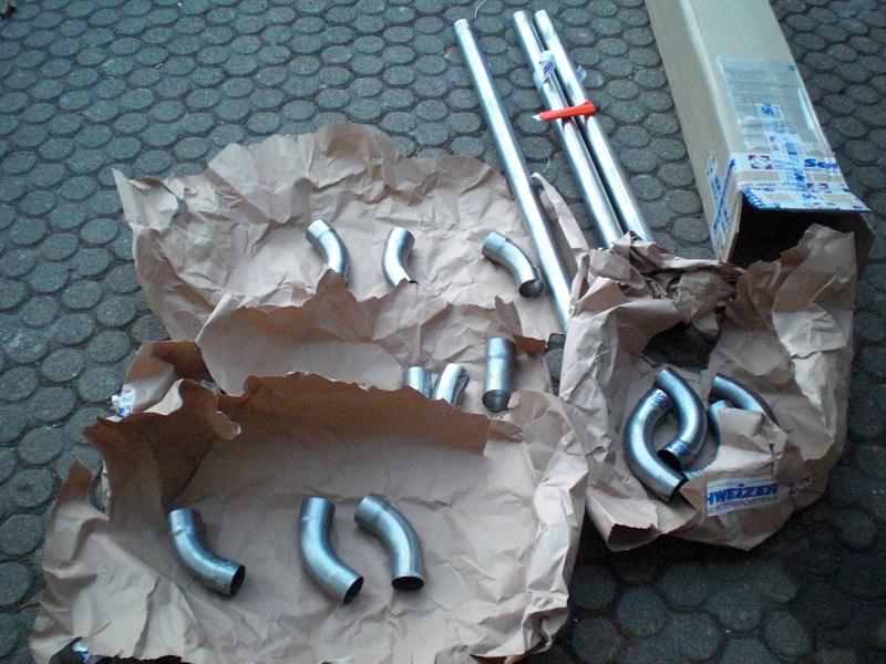

Zuerstmal die Verbindungsrohre vom Krümmer an den Endtopf.Dann noch die Endrohre.
Welches würdet ihr nehmen. ZU sehen wird am Ende davon nciht viel sein. Das wo komplett 90° abgebogen ist oder das mit nur 60°??
Dazu muss gesagt werden, dass das Endrohr quer hinten ist und Richtung Fussgängerseite rausbläst. -
Das find ich auch gut.
Geht beim Mini aber nur beim Pick Up da man ein Innenmass der auf der Ladefläche von 1,1m in der Höhe haben muss
