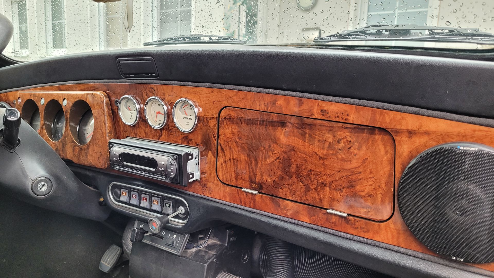

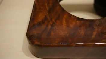

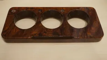

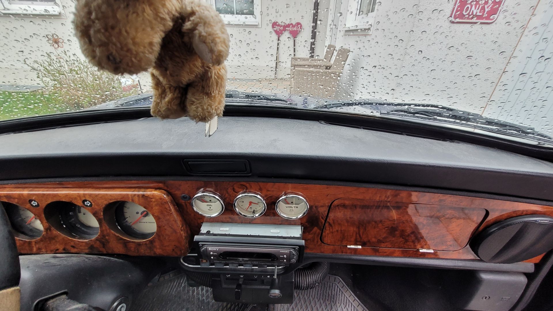

    Verstehe ich das richtig, dass Du den Bootslack mehrmals auf das Holz gerollt hast und nach jeder Schicht wieder abgeschliffen? Wie grob war die Körnung? 800er?
    Jepp, aber nur glattgeschliffen, nicht wieder runtergeschliffen - genau wie von Diddi dargestellt.
    Die genaue Körnung habe ich nicht mehr im Kopf, aber ich meine es war feiner als 240.
    Den 2-K Lack hatte ich auch gesehen - für mich passte aber das Preis-Leistungsverhältnis beim Yachtlack.
    Wichtig: Zeit nehmen...
    Ich habe vor ca 5 Jahren mein Armaturenbrett überholt.
    Der alte Lack platzte schon fast beim Ansehen ab - und wo das nicht der Fall war, habe ich mit Messer und Schleifpapier nachgeholfen.
    Danach war die Oberfläche noch sehr rau und porig - also nur leicht anschleifen und mit Verdünnung das Holz wieder "anfeuern".
    Den Lack habe ich dann in 5 Schichten gerollt. Nach jedem Rollgang wieder nachschleifen, dabei immer feineres Schleifpapier genommen.
    Zum Lackieren habe ich übrigens (erschießt mich nicht gleich) einfachen Bootlack vom Baumarkt neben an genommen.
    https://www.obi.de/bootslacke/clo…50-ml/p/7834575
    Ergebnis siehe Bilder
