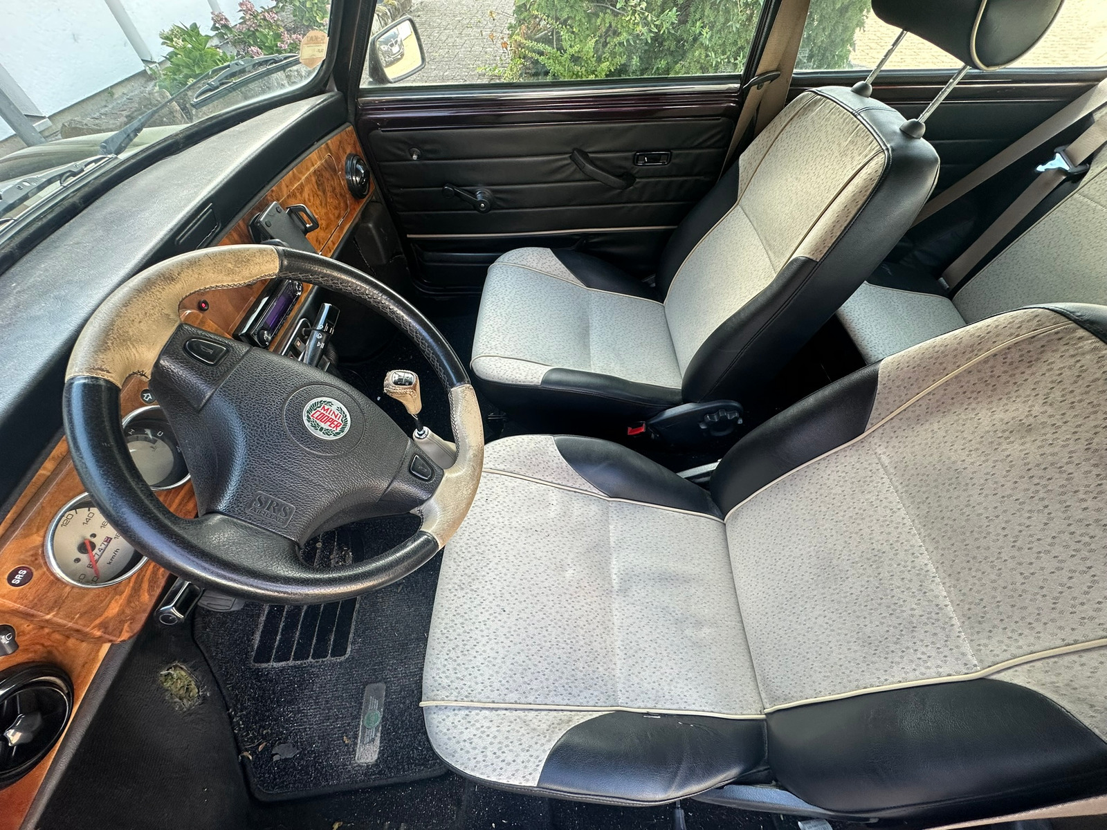

Hallo zusammen,
leider muss ich mich nach der TÜV-Untersuchung von meinem Mini (MPI Baujahr 1998) trennen.Die Mängelliste ist leider zu lang und ich habe nicht die Möglichkeiten alle Mängel zu beheben.
- Betriebsbremse 2. Achse Wirkung nicht ausreichend
- Kotflügel vorne rechts und links durchgerostet
- Bodengruppe mitte und mitte rechts durchgerostet
- Schweller links mitte und hinten durchgerostet
- Schweller rechts vorne durchgerostet
- Längslenker 2. Achse rechts Lagerung ausgeschlagen
- Traggelenk / Führungsgelenk 1. Achse links und rechts oben ausgeschlagen
- Radlager 1. Achse links ausgeschlagen
- Abgasrohr vorn beschädigt
- Bremsleitung hinten korrodiert
- Innentürgriff rechts fehlt (Kunststoff ist gerissen)
- Tür links durchgerostet
- Frontscheibe Steinschlag im Fernsichtbereich
- Staubmanschette (Antriebswelle) vorn rechts außen unwirksam und eingerissen
- Staubmanschette (Lenkung) links und rechts eingerissen
Der Motor läuft einwandfrei, aktuell ist er angemeldet (wie lange weiß ich noch nicht).
Ich denke als Ersatzteilspender oder für eine Restauration würde er sich gut eignen.Chrom-Radverbreiterungen für die anderen 3 Radverbreiterungen und Chromleisten für unter der Tür sind vorhanden und lege ich dazu.
Der Preis ist flexibel. :)
