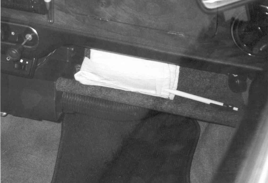

    Hallo Bastler,
    hier eine kurze Beschreibung wie ich die Ablage in meinen Mini MPI mit innenliegenden Sicherungen befestigt habe:
    Zuerst habe ich die Dachrinne grob mit Säge und Pfeile zugeschnitten. Da man den hinteren Teil später nicht mehr sehen kann, braucht man gar nicht so genau zu arbeiten. Die runde Seite der Dachrinne kommt nach hinten (in Fahrtrichung gesehen). Als Fixpunkt zum Anpassen habe ich die obere vordere Ecke des Gebläsekastens genommen.
    Befestigt habe ich der Ablage an drei Punkten, zwei hinten (rechts und links) und einen vorne rechts. Hinten habe ich auf beiden Seiten in gleicher Höhe ein Loch in den Sicherungskastendeckel und in den Gebläsekasten gebohrt. In die Löcher habe ich kurze 8 mm (glaube ich, bitte vorher prüfen, die Hutkappe muss stramm in die Dachrinne passen s.u.) Sechskantschrauben mit Mutter gedreht (im Gebläsekasten ist das etwas kniffelig). Auf den Sechskant der Mutter habe ich eine Hutkappe aus Plastik gedrückt. Diese Plastikkappe passt innen genau in die runde Seite der Dachrinne. Somit hatte ich die Ablage schon einmal hinten befestigt. Damit sie vorne nicht herunterklappt, habe ich sie auf der rechten Seite mit einem kleinen Winkel an der Halterung des Sicherungskastens befestigt.
    Vor dem endgültigen Einbau habe ich die Dachrinne noch mit Teppichboden beklebt.

    Hallo Minifans,
    hier vielleicht einen Tipp für die Bastelfreaks.
    Ich habe gerade aus einer 125 mm Plastikdachrinne und einem Stück Teppichboden eine Ablage unter das Armaturenbrett meines Minis gebaut.
    Ich finde die Ablage recht praktisch und außerdem deckt die Ablage auch ein wenig die nicht wirklich schönen Heizungsschläuche ab.
    Ulli
