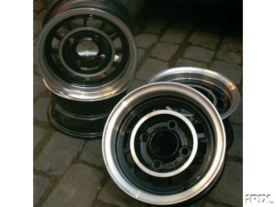

    hallo forum.
    neulich gab es bei ebay ganz interessante felgen die angeblich
    vom mayfair sind/waren (bild habe ich angehängt).
    ob die passen? leider wurde nicht gesagt ob es sich um 5x10 oder 6x10 felgen handelt. vielleicht kann man die noch auftreiben.
    anscheinend gibt es die revolution '4-spoke' felge auch in 5x10 (siehe zb rubrik 'meine minis' http://www.mini-net.de). warum fangen die auf webseiten wo dieser felgentyp verkauft wird erst ab 6x10 an? verstehe ich nicht. volker
    achso! jetzt geht ein licht auf.
    aber selbst die kombination 6x10 felgen mit 165/70 R10 reifen an einem mini mit der standard-verbreiterung
    scheint ja 'legal' zu sein. der reifen steht wohl etwas über aber eben nicht die lauffläche und das ist entscheidend.
    mir würde aber eher eine felgen/reifen kombination gefallen die mit der standard verbreiterung bündig abschliesst
    (kein überstand bei einer standard-plastik-verbreiterung).momentan scheint mir dafür eine 5x10 felge passender zu
    sein oder?
    Michael Hagedorn schrieb in einem anderen thread dass die 'alten' felgen oft nicht passen würden.
    warum passen denn die 'alten' felgen nicht wenn die bremse eigentlich auf 10-zoll umgebaut wurde.
    sind die nur für trommelbremse geeignet?
    wenn man sich entschliesst 10-zoll felgen zu kaufen um dann festzustellen dass sie nicht passen
    ist das gejammer sehr gross. man muss sich vorher sicher sein. ich bin für weitere informationen
    dankbar! volker
