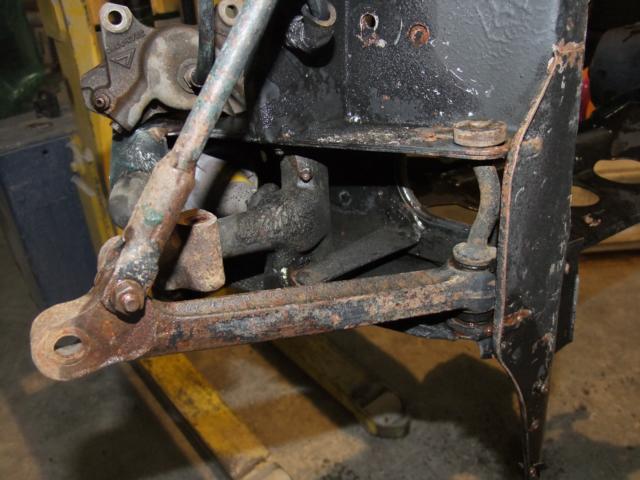

Bitte schaut euch mal die Bilder an von dem Hilfsrahmen vorne ...will einen MK 2 neu aufbauen ...Karosserie fast fertig ...jetzt gehs an die Hilfsrahmen ....was muss alles gemacht werden ? Rahmen schleifen und Neu lacken oder gleich sandstrahlen und pulvern ?
was muss ich unbedingt alles erneuern ? kann ich was verbessern ? (lager / Bremsen usw.)

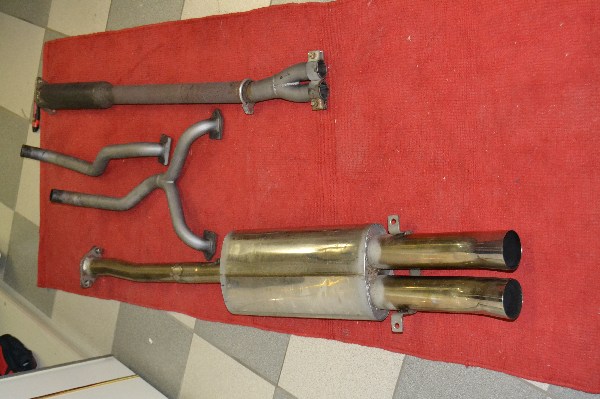

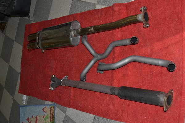

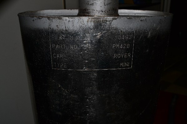

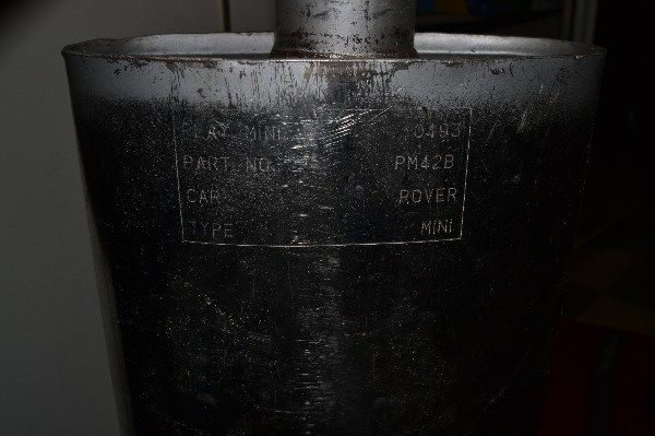

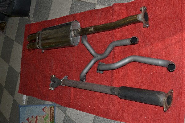

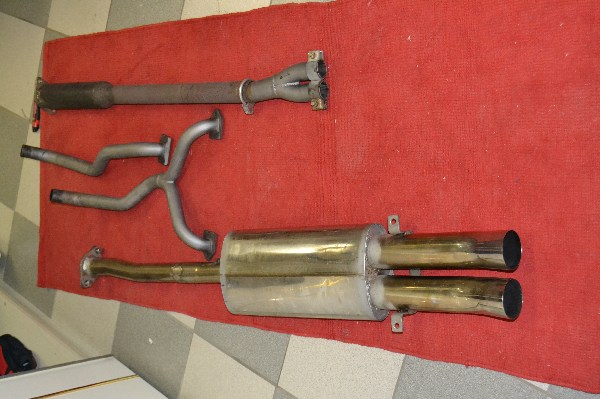

Hab mir diese Anlage zugelegt
Gibt es zu diesen Anlagen irgendwelche Papiere die bei Eintragung usw. helfen könnten ?
wenn nicht...auch kein Problem ...ist nur so wenns was gibt wärs evtl. leichterund wer kann mir sagen wie sich so ein Auspuff anhört ...mein Mini wird erst im Sommer laufen ...aber der Größe nach müsste da schon gute "Musik" rauskommen denke ich .....
