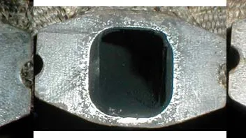

Der Zylinderkopf wurde nochmal komplett zerlegt. Das Führungsspiel der Auslassventile war zu wenig, Folge: Ventilklemmer. Die Führungen wurden aufgerieben und die Auslassventile neu eingeschliffen. Dabei stellte sich heraus, dass ein Auslassventil nur ein einseitiges Tragbild hatte und somit minimal krumm sein musste. Also kam ein neues Ventil rein (festhalten: kostet neu um 80Euro
!), dieses ebenfalls neu eingeschliffen und gut wars. Die Einlassventile und -Führungen waren perfekt.
