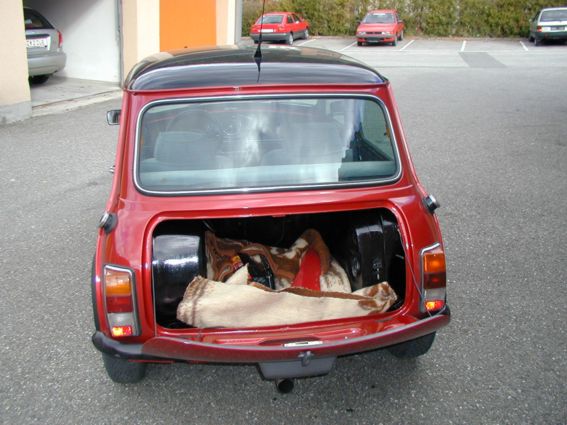

    also ......
    wie der zufall so will war ich freitag beim sprint, wegen diesem thema, zu mir hat er gemeint, rechtstank ja, soll aber angeblich irgendwie ein umgeschweißter linker sein, also die hälften umgearbeitet und dann geschweißt
    weiters gibt es noch den häßlichen eckigen rechtstank und dann noch eine version aus alu, die angeblich wie der S tanks aussehen soll, soweit meine informationen, bei interesse preise hab ich auch .......
    das nächste, einen tank selber umbauen geht auch, nur halt nicht mit abflexen und anschweißen, da gehört schon einiges mehr dazu, der muß mit wasser gefült werden usw. und ich find es sieht net so schlecht aus .....
