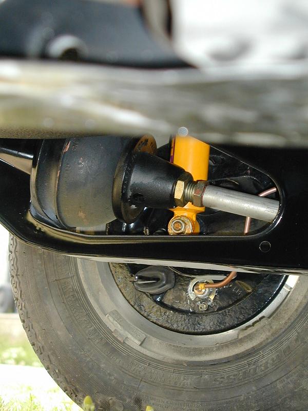

P.S. Das letzte an dem ich spare, ist das Fahrwerk [/B]
Den Beitrag hab ich gefunden, nur leider steht dort man soll sie nebeneinanderstellen um den unterschied zu sehen, könnte jemand mal ein Foto reinstellen, da ich leider nicht beide zu hause herumliegen hab.
Glaubst du wirklich das jemand der so viel Kohle für diverse Teile ausgibt absichtlich irgendwo spart
eher eine Händlervertraunesfrage würd ich meinen ........das sind z.B. meine, ob gut oder nicht kann ich auch nicht sagen

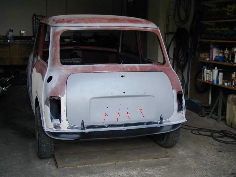

hi cille!
also ich bin der meinung das die löcher mit sicherheit orginal sind, denn ich kann mir kaum vorstellen das sie damals gleich in die neue ausgelieferten und lackierten karossen löcher gebohrt haben, obwohl bei den engländern .........
weiters schauen die löcher schon orgianl gebohrt aus, und nicht mit der bohrmaschine vom obi
bei neuen glaub ich das schon, denn die müssen eh erst lackiert werden da ist es ja egal, da sowieso vorarbeiten notwendig sindna dann
lg

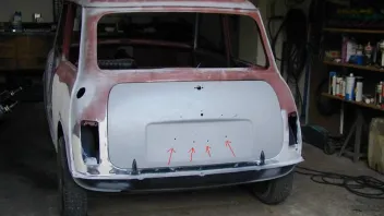

leider kommt mein schönes bild net, aber ist egal, deckel ist von einem 1987er mini und gestern ruft mich der lackierer an und hat eben gefragt ob die 4 orginal sind oder ob er 2 zuschweißen soll, da hab ich passen müssen
aber ich werd mal die 4 belassen
lg
hi!
es geht nicht um die scharniere, sondern um folgende löcher
Danke ung lg
Hi!
Mal eine blöde Frage, wieviel Löcher sind bei einem MK III Kofferraumdeckel unter der Nummerntafel orginal. 2 oder 4?
Danke und lg

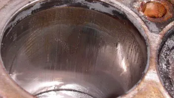

....und die brennkammer vom 4. zylinder im vergleich
hier nochmals ein anderer zylinder

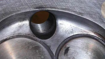

gestern kopf runter um kolben zu begutachen und kopf auslitern, die stehbolzen alle gekrümmt, teilweise schon mit leichtem rost und kopf mit der (aller)letzten rille angeschraubt
kopf an sich recht schön in brennraum 1 und 4, in 2 und 3 im bereich um die kerze schaut er etwas ausgebrannt aus (foto 1), ausgelitert folgendes ergebnis
BR1 18,5ml
BR2 19,5ml
BR3 18,4ml
BR4 18,2ml
verdichtung berechnet zwischen 9,2 und 8,95

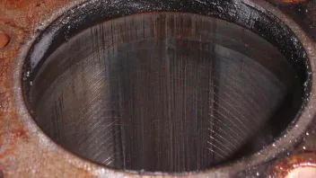

block sieht an den flächen auch etwas komisch aus, bei zylinder 1 und 4 leicht schleifspuren normal zum kolbenbolen und bei 2 und 3 paralell zum kolbenbolzen
(foto 2)gute aussichten oder ??
