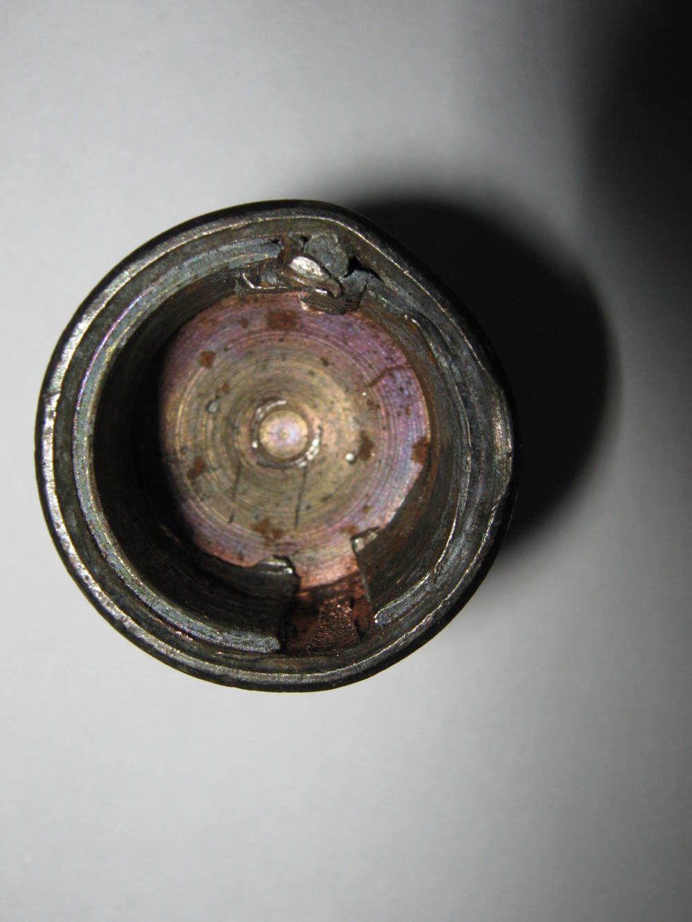

Hier mal ein Bild der Nuss, die hat jemand misshandelt

ja das müsste ein O sein, habe mir diese jetzt mal bestellt und mache dann keine Radsicherung mehr rein. Wenn das nicht geht, schweisse ich ein Rohr ran und versuche es so. Da hat der Vorgänger leider etwas gepfuscht.

Ich habe leider die Muttern nicht angezogen und weiss auch nicht was der Vorgänger gemacht hat aber es löst mein Problem nicht
Eine normale, etwas zu kleine metrische Nuß auf die Mutter aufschlagen und beides zusammen dann entsorgen und eine normale Mutter ohne Sicherung verwenden oder einen richtig guten Satz Radsicherungen kaufen ...
Das halte ich für etwas gewagt, da ja die Radsicherung nicht wirklich eine Kante hat und wenn ich eine Nusse aufsetze dreht sich diese ja ohne die Radsicherung im Kreis.Als Notlösung lässt sich doch sicher ein Stück Stahl ranschweissen und ich hebel das auf, oder ?
