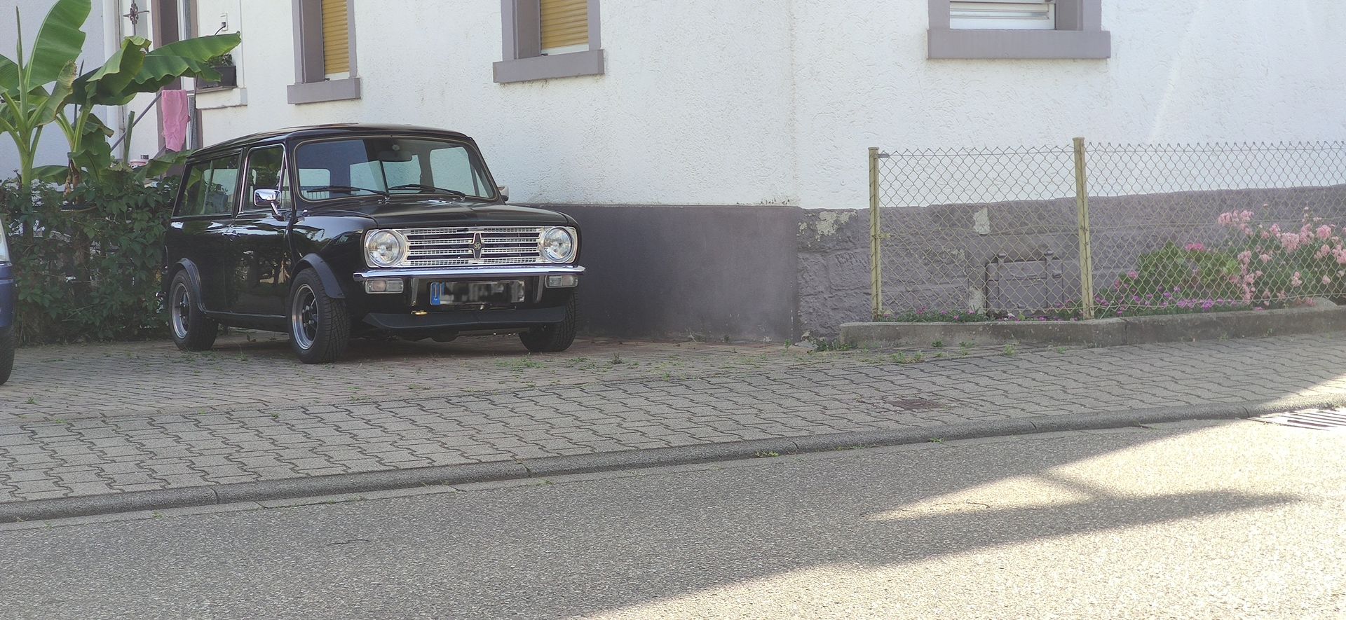

2000 Alltagskm sind voll!

Ich habe seit längerem ganz wenig Spiel in der Lenkung. Lenkgetriebe gecheckt, nichts. Lenkgetriebe Befestigung gecheckt, nichts. Lenksäule gecheckt, fest. Lenksäulenlagerung, nichts. Letztendlich war es die Nabe nochmal geckeck! minimal Spiel auf der Verzahnung. Mutter war fest, ist eine selbstsichernde. Hab's dann nochmal fester angezogen, nun ist Ruhe. Ich vermute, durch den harten Einsatz beim MTD hat sich die Nabe etwas freigeschafft. Mal beobachten.

Die 2000km Durchsicht naht.
Geplant: Kühlmittelwechsel, sämtliche Verschraubungen checken, dezent runter schrauben, Fahrwerkeinstellungen prüfen.l, Armaturenbrett fest montieren
Optional: RECARO einbauen, Radio installieren Innenausbau fertig stellen
