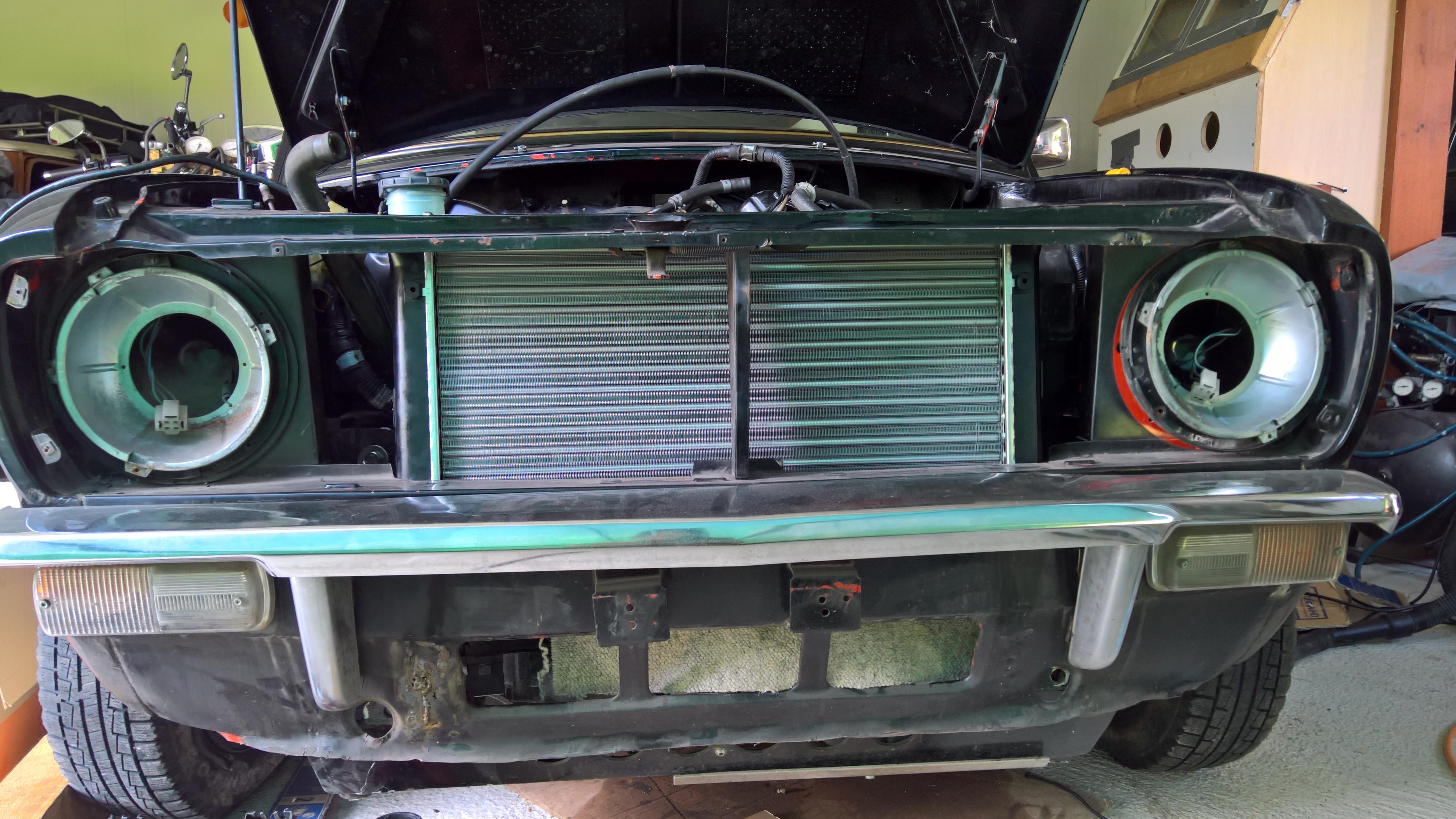

Ich habe einen Kühler dazu bekommen. Aber das hat mir einfach nicht gefallen.... Nun gefallt es mir besser -

Heute war ein guter Tag!
-Der Motor ist ausgerichtet. Fahrerseite gefällt mir was nicht so ganz, das begebe ich aber im ausgebauten Zustand.
-Der BKV passt nun unter die Haube.
-Habe den Mini hochgeschraubt, der lag einfach zu tief. Dadurch kann ich besser arbeiten
-am Rechner den Motorkabelbaum beschriftet. Gibt da was hübschesGruß Grani

So, was habe ich erledigt:
Ansaugbrücke montiert
Krümmer montiert
Bkv montiert bzw teilzerlegt, Becher zu hoch...(Honda BKV)
Rahmen festgeschraubt
Lenkgetriebe festgeschraubt.
Kupplung eingehängt
Kabelbaum mal rangehoben
Steuergerät an eine meiner Meinung nach geeigneten Stelle gesetzt.
Platz für diverse Sicherungskästen gesucht.
Kühler mal rangehalten.Für den Gaszug brauche ich eine Lösung, wird sich was finden.
Kühler habe ich noch ne gute Idee.
Nun besorg ich mir mal Handbücher zwecks anschließen...Gruß grani
Da lässt sich mein Unfallmini besser schieben, und dem seine Achsgeometrie ist... Naja gewöhnungsbedürftig.
