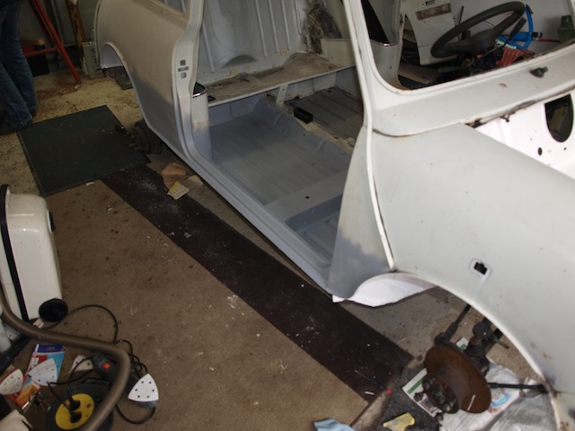

Mal wieder ein kleines Update!!!

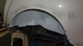

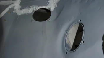

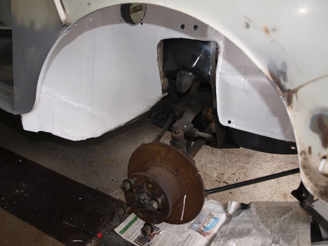

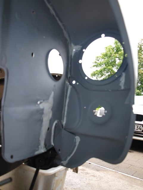

Die Arbeiten an der rechten Seite neigen sich dem Ende *freu*. Die Radkästen sind nun beide so ziemlich fertig lackiert. Dazu gleich eine Frage an euch, würdet ihr sie mit dem Steinschlagschutz überziehen oder es lieber lassen?

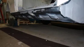

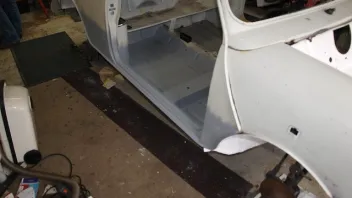

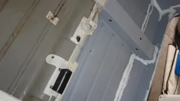

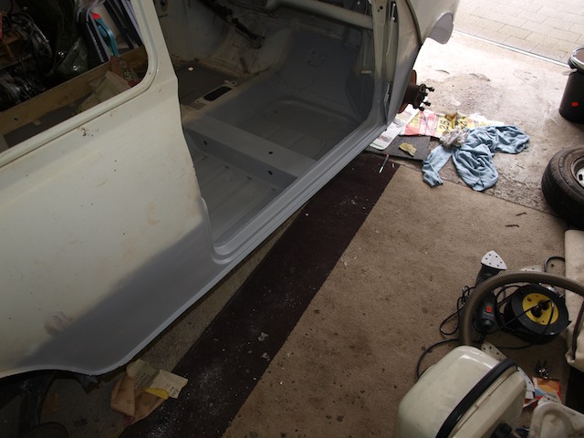

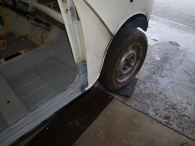

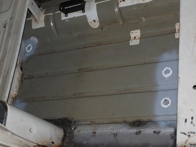

Der Schweller ist nun auch fertig lackiert und von innen versiegelt. Im Innenraum ist der Boden auf der Beifahrerseite auch fertig grundiert.
Hier nochmal eine Frage, sind diese Bitumenmatten wichtig, wenn ja wo bekomme ich neue her?

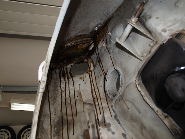

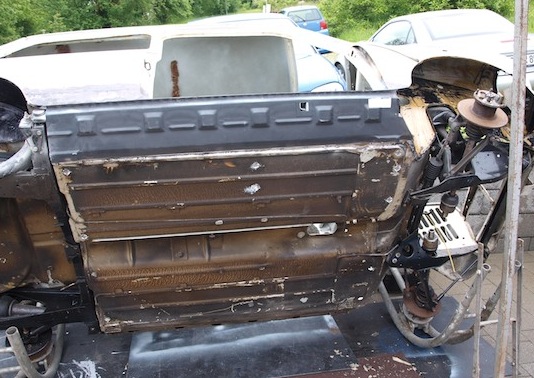

Der Mini wurde nun in der Garage gedreht und jetzt beginnt das Spiel von neuem auf der linken Seite. Geschweißt ist da ja schon alles, aber es müssen eben wieder die Radkästen und der Schweller entlackt, mit Fertan behandelt und neu lackiert werden. Hohlraumversiegelung ist natürlich auch wieder Pflicht. Ich hoffe mal das mich auf der linken Seite am Karosserieboden keine Überraschungen erwarten.

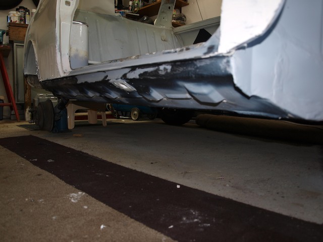

Der Kofferraum ist inzwischen komplett lackiert und ich hab begonnen die eingeschweißten Bleche auf der rechten Seite zu verspachteln. Außerdem habe ich die "Ablauflöcher" am rechten Schweller geöffnet. Mal hoffen ob das den gewünschten Effekt hat. Der Schweller bekommt dann noch seine letzte Schicht mit Steinschlagschutz verpasst.

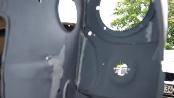

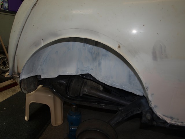

Der hintere rechte Radlauf wurde auch zum ersten mal gepinselt. Wenn die Schicht trocken ist folgen dann noch ein Paar.

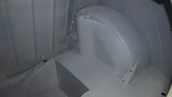

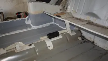

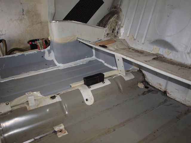

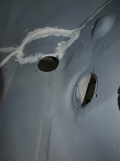

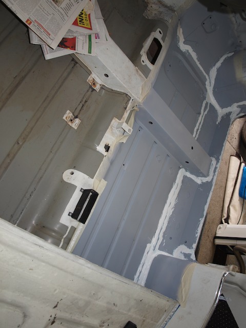

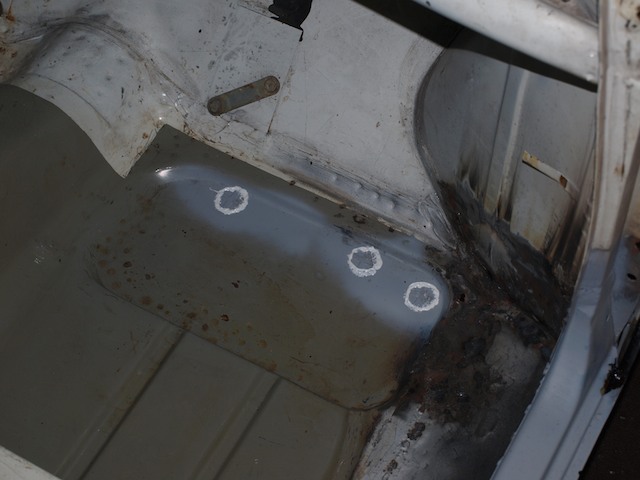

Nach einer längeren Pause ging es endlich etwas weiter. Der Fußraum auf der rechten Seite wurde frisch grundiert und die mit neuer Karosseriedichtmasse behandelt.

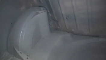

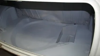

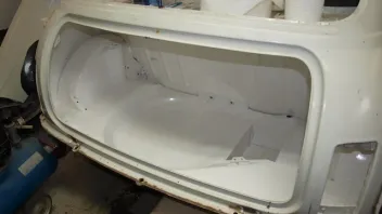

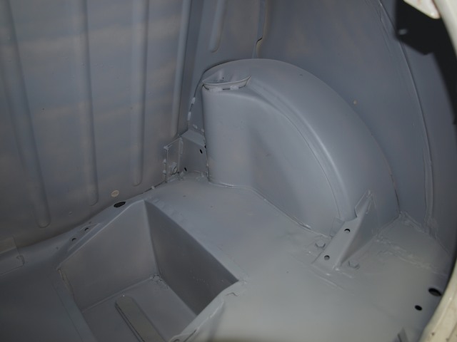

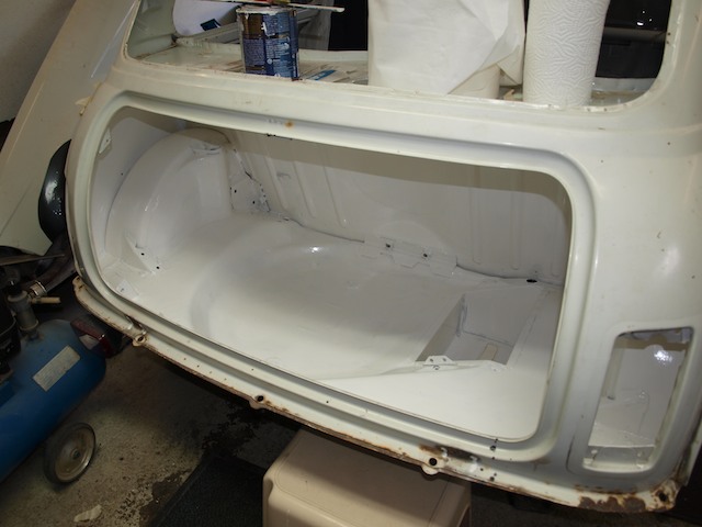

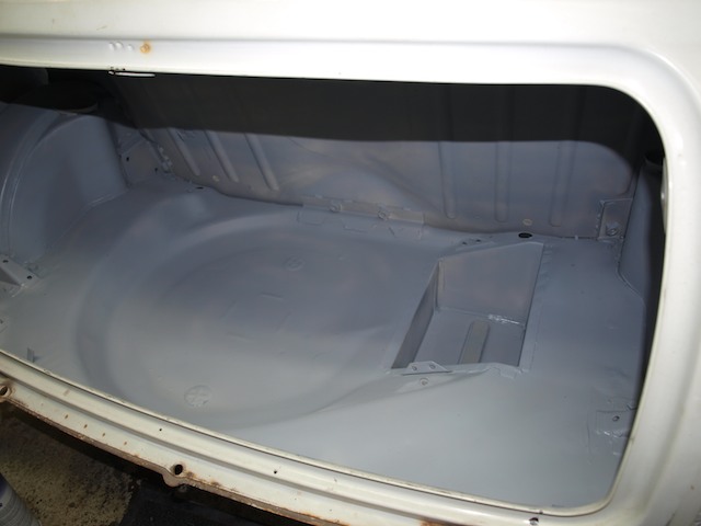

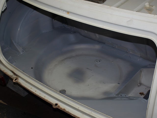

Der Kofferaum ist nun auch frisch grundiert und mit neuer Dichtmasse versehen worden. Morgen kommt dann der finish Lack. Den rechten Schweller habe ich bei dieser Gelegenheit gleich mit Hohlraumwachs ordentlich getränkt. Mal sehen wie lange der Rost sich bändigen lässt.

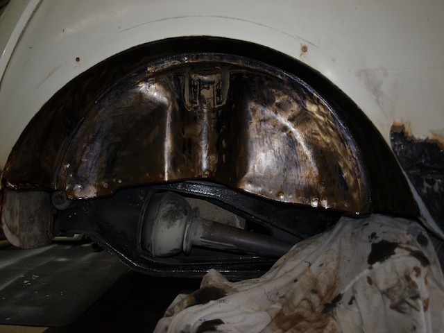

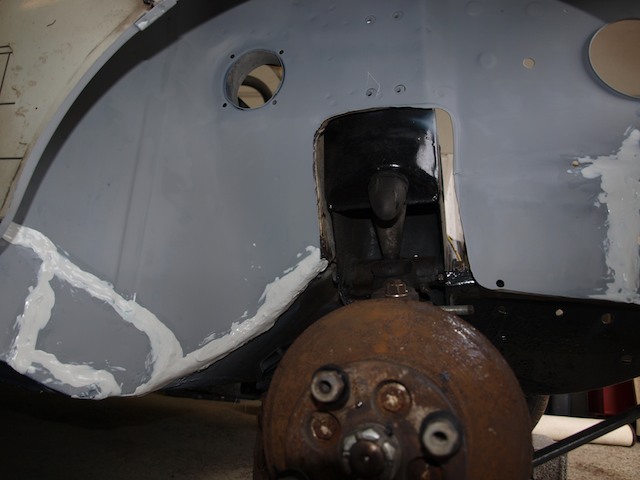

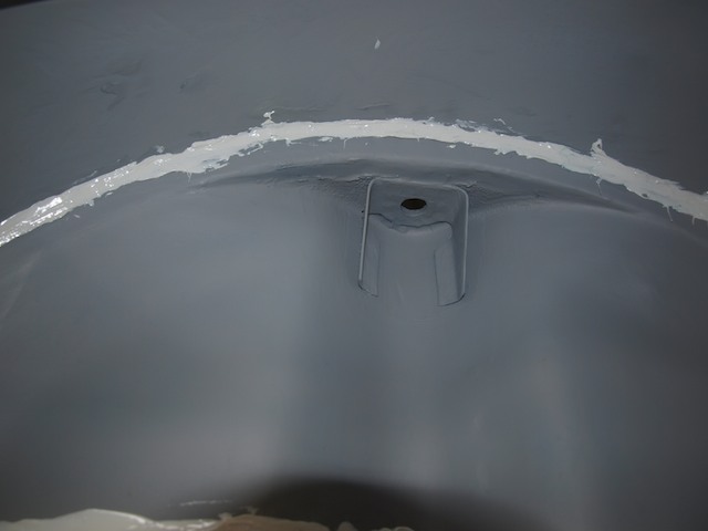

Gestern und heute wurden die beiden rechten Radkästen zuerst von Fertan befreit. Hoffe mal dass es so gut ist wie behauptet. Danach dann alles schön mit Rostschutz / Haftgrund lackiert.
Anschließend alle Sicken und Kanten mir neuer Karosseriedichtmasse abgeklebt. Mal sehen wielange sich der Rost bändigen lässt.![]()

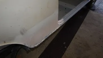

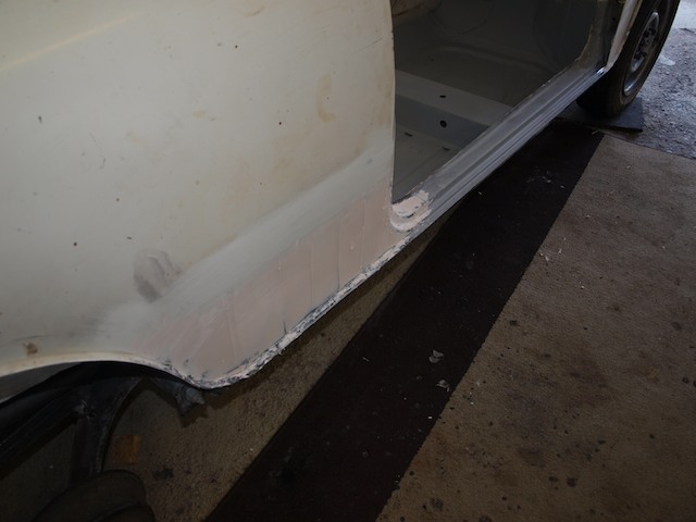

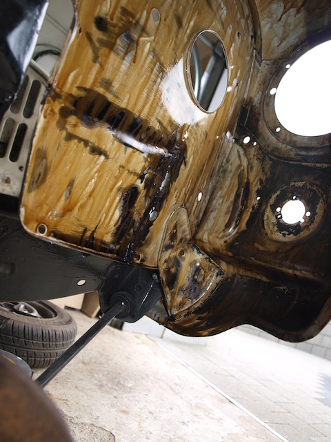

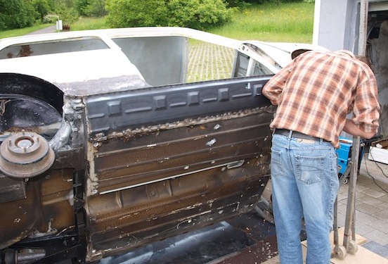

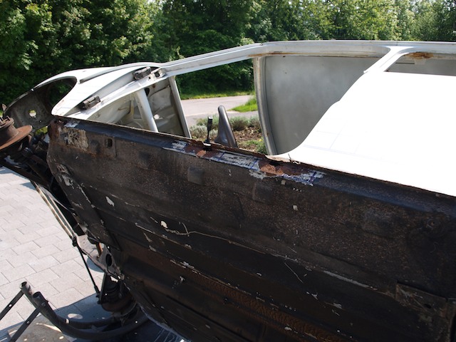

Am Freitag wurde der Mini mal wieder auf die Seite gelegt um die unteren Schweißpunkte das äußeren rechten Schwellers zu setzen. Danach den Schweller gleich gut mit Rostschutzfarbe besprüht und so gut es geht die Falze versiegelt. Innere Versiegelung folgt dann diese Woche mit Hohlraumwachs.

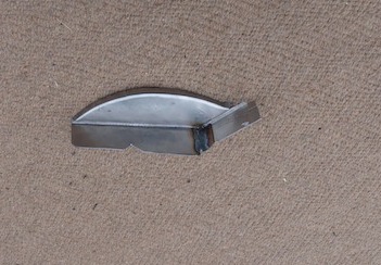

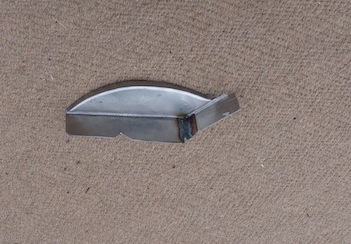

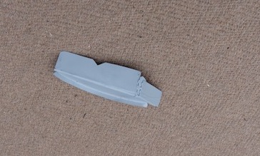

Bei der Gelegenheit wurde sich dann gleich der nächsten Baustelle auf der rechten Seite gewidmet. Das Dreiecksblech im oberen rechten Radkasten, wurde von meinem Vater quasi Maßgefertig und dann eingepunktet. Danach war Schluß und die Blecharbeiten an der rechten Seite zum Glück beendet.

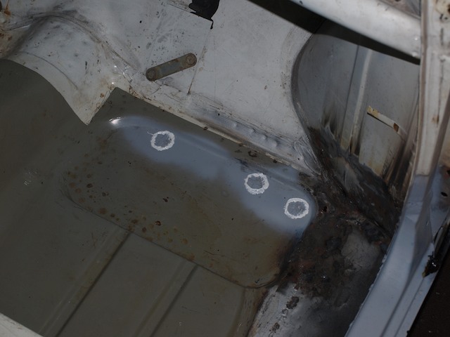

Am Samstag ging das Spiel von neuem los. Jetzt auf der linken Seite. Dort stellte sich aber schnell raus, dass nur ein paar kleine Bleche eingesetzt werden müssen. Zum Glück sind der Innenschweller, die hintere Rahmenaufnahme und die Heberaufnahme noch in einem schönen original lackierten Zustand. Das machte die ganze Sache ein Stückchen leichter und vorallem schneller. Also die Löcher großzüzgig rausgetrennt und dann wieder passende Bleche vom Chef richten lassen. Rostansätze im Schweller behandelt und das ganze dann lackiert. Die Hohlraumversiegelung wird dann auch gleich die Woche noch erledigt. Die passgenauen Bleche dann eingeschweißt und siehe da alles wieder ohne Löcher.

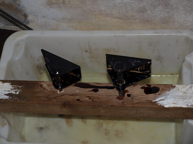

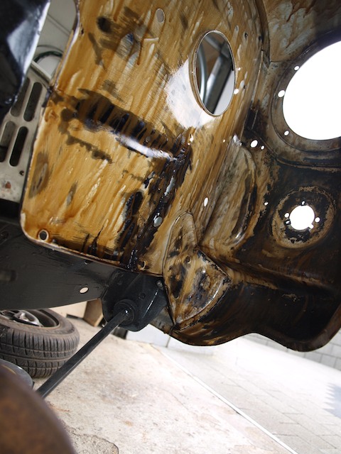

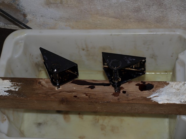

Die Stoßdämpferaufnahmen vorne wurden beide entlackt und mit Fertan behandelt. Außerdem habe ich die Stopfen auf der rechten Seite des Unterbodens sauber gemacht und neu in den Boden verklebt. Hoffe das am Freitag dann das Wetter besser ist um den Mini wieder mal zu kippen um den Außenschweller und den Unterboden auf der rechten Seite fertig zu machen.
Kofferraum habe ich auch schon teilweise grundiert, leider war dann irgendwann die Dose leer. Also gehts wann anders weiter.

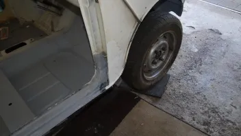

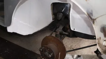

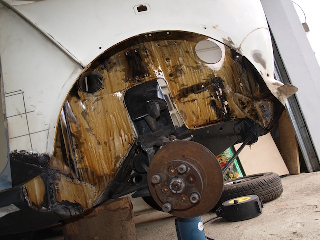

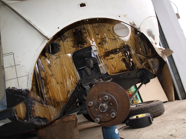

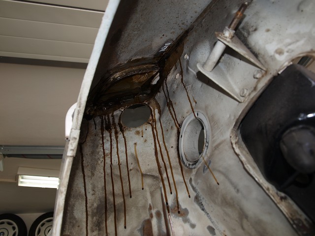

Heute wurde der Außenschweller oben mit dem Einstiegsblech verpunktet. Danach habe ich mich dann dem Problemfall im vorderen rechten Radkasten gewidmet. Das Blech oben im Eck war ziemlich marode und man konnter plötzlich in den Innenraum schauen. Also alles schön rausgeschnitten und vom groben Rost befreit.
Ein positives heute war, hinter der Stoßdämpferhalterung war nur ein wenig Rost also kein neues Blech einsetzen. Glück gehabt.

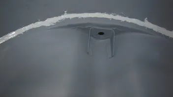

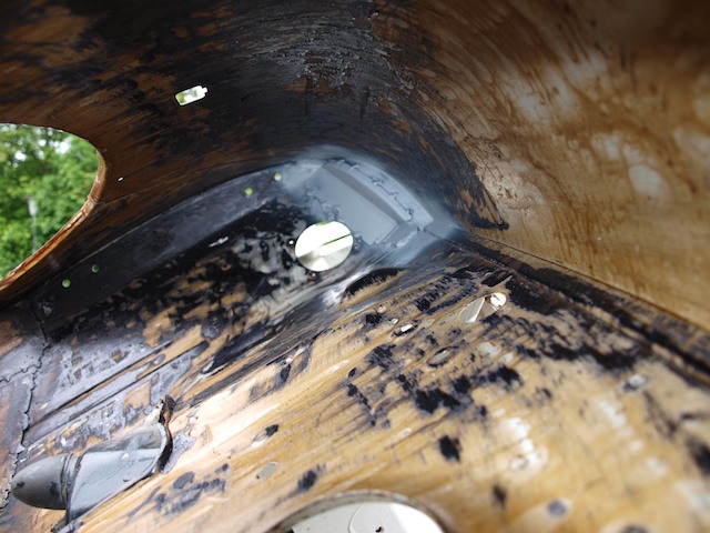

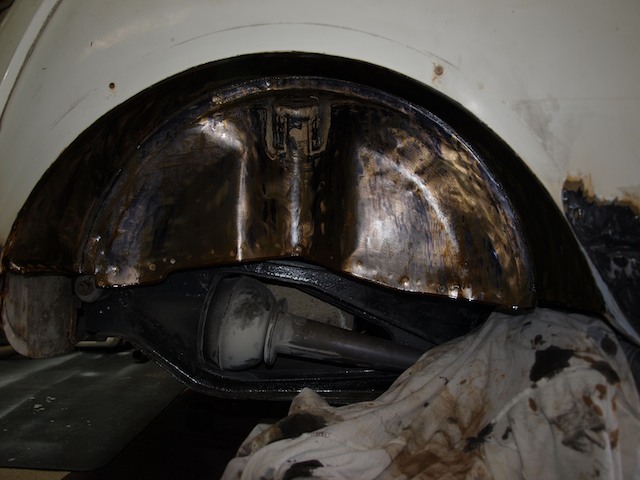

Dann ging es ans schleifen, schleifen und nochmals schleifen, um den Radkasten von Rost und loser Farbe zu befreien. Es folgte der schönere Teil die intesive Behandlung mit Fertan. Hoffe wir, dass es wirklich so gut ist, wie beschrieben. Da vorne nun alles gut war vorerst, ging es gleich an den hinteren Radkasten. Dort das selbe spiel alles entlacken und Dichtmasser entfernen und eine schöne dicke Behandlung mit Fertan. Nun heißt es warten bis es ans abwaschen und lackieren geht, aber es gibt auch so noch viel zu tun.
