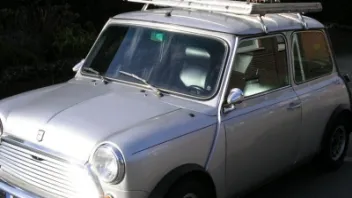

Hallo HaFi1
Ich habe eine gute und eine schlechte Nachricht für Dich!
Die Gute:
So einen Dachgepäckträger habe ich, von der Bauart etwas anders aber auch mit Reeling.
Die Schlechte:
Ich möchte den nicht her geben, da er mir auch noch gute Dienste leisten wird. Die Surfausrüstung hatte ich schon komplett drauf, sah abenteuerlich aus.
Sorry und Gruss Peter -
