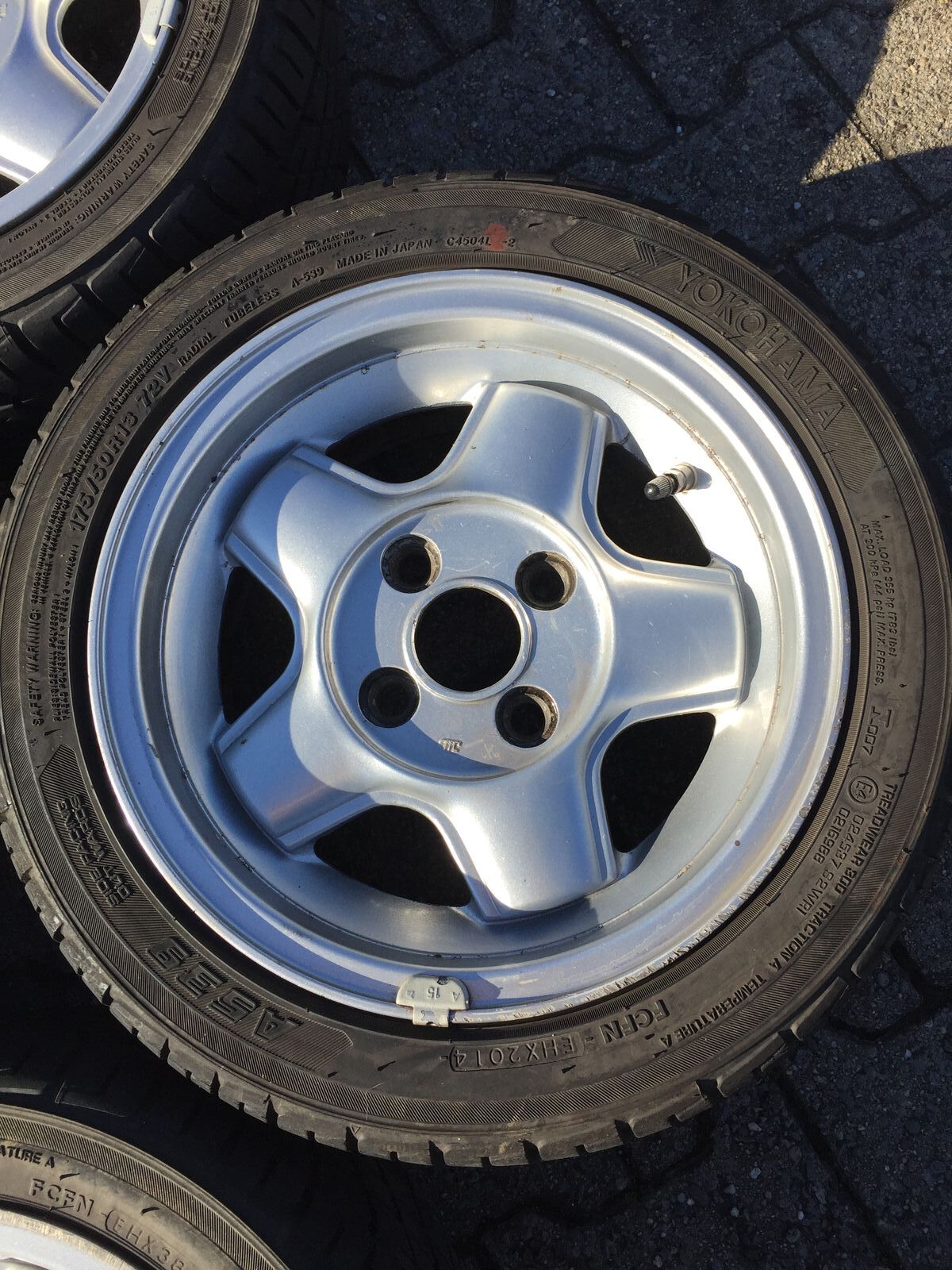

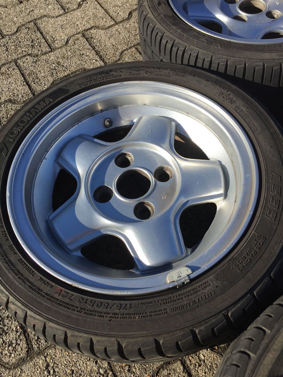

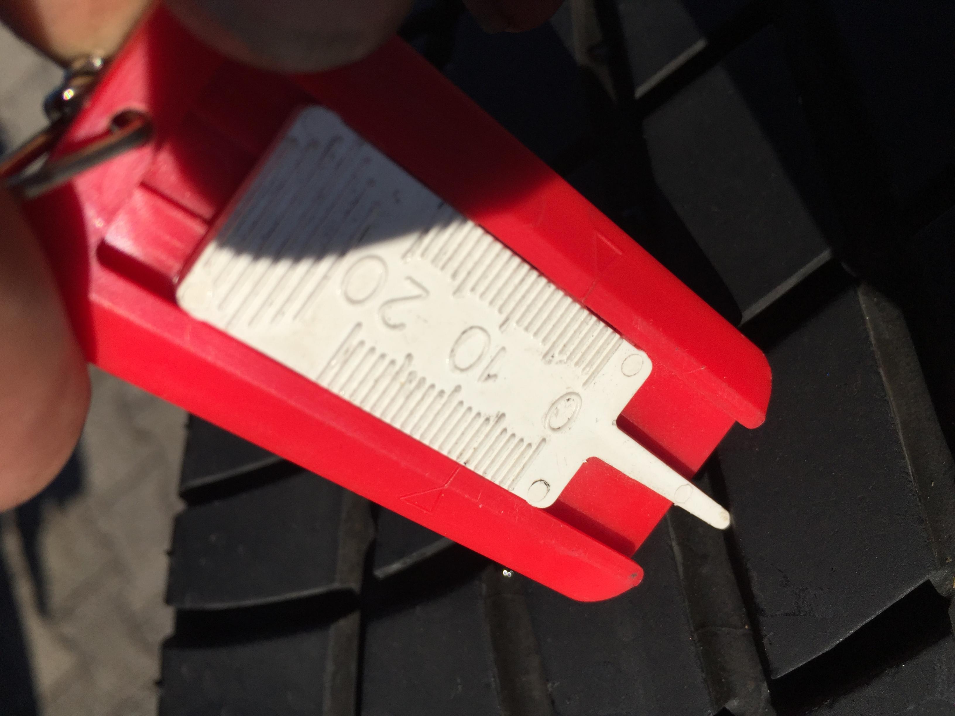

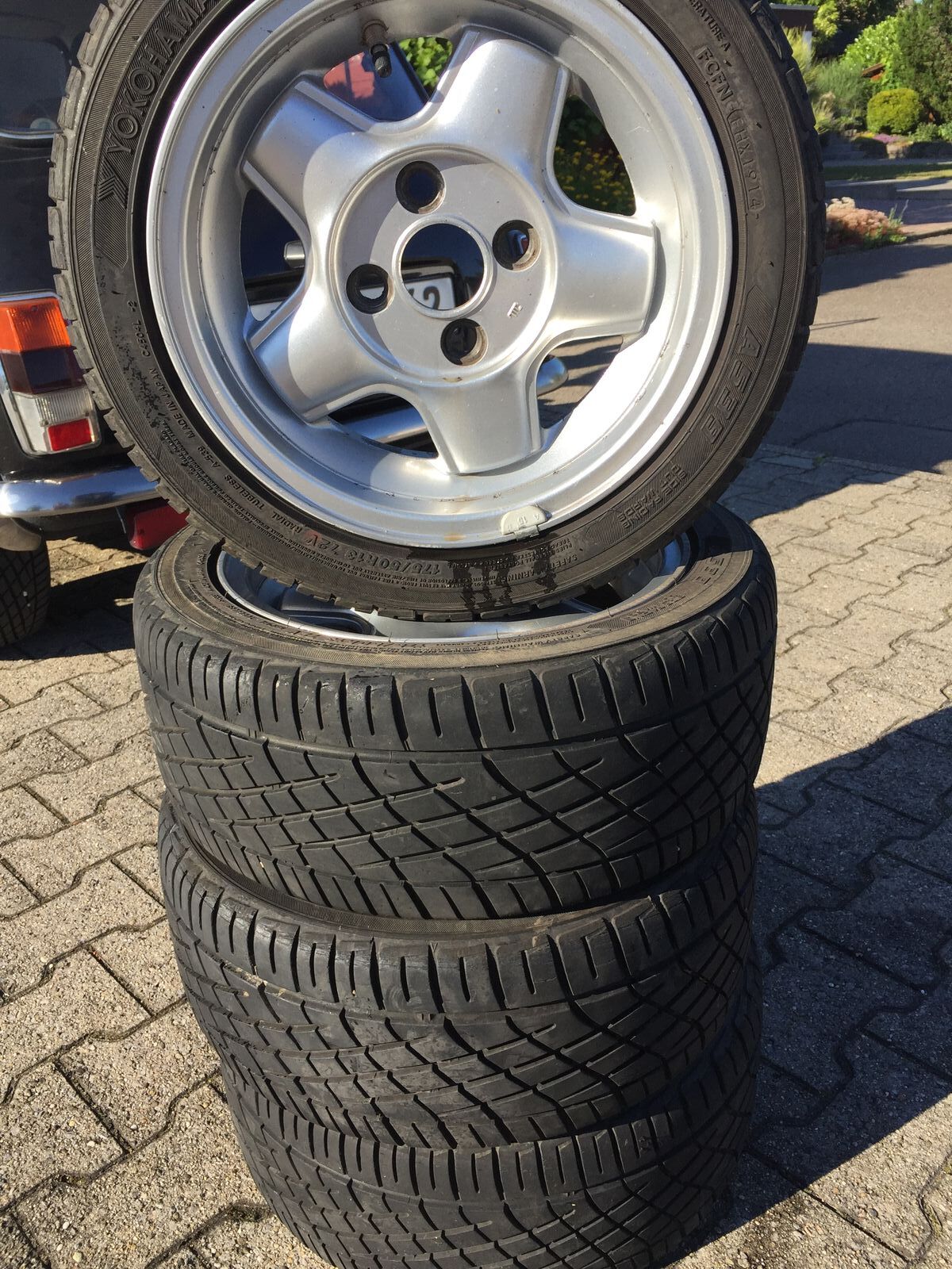

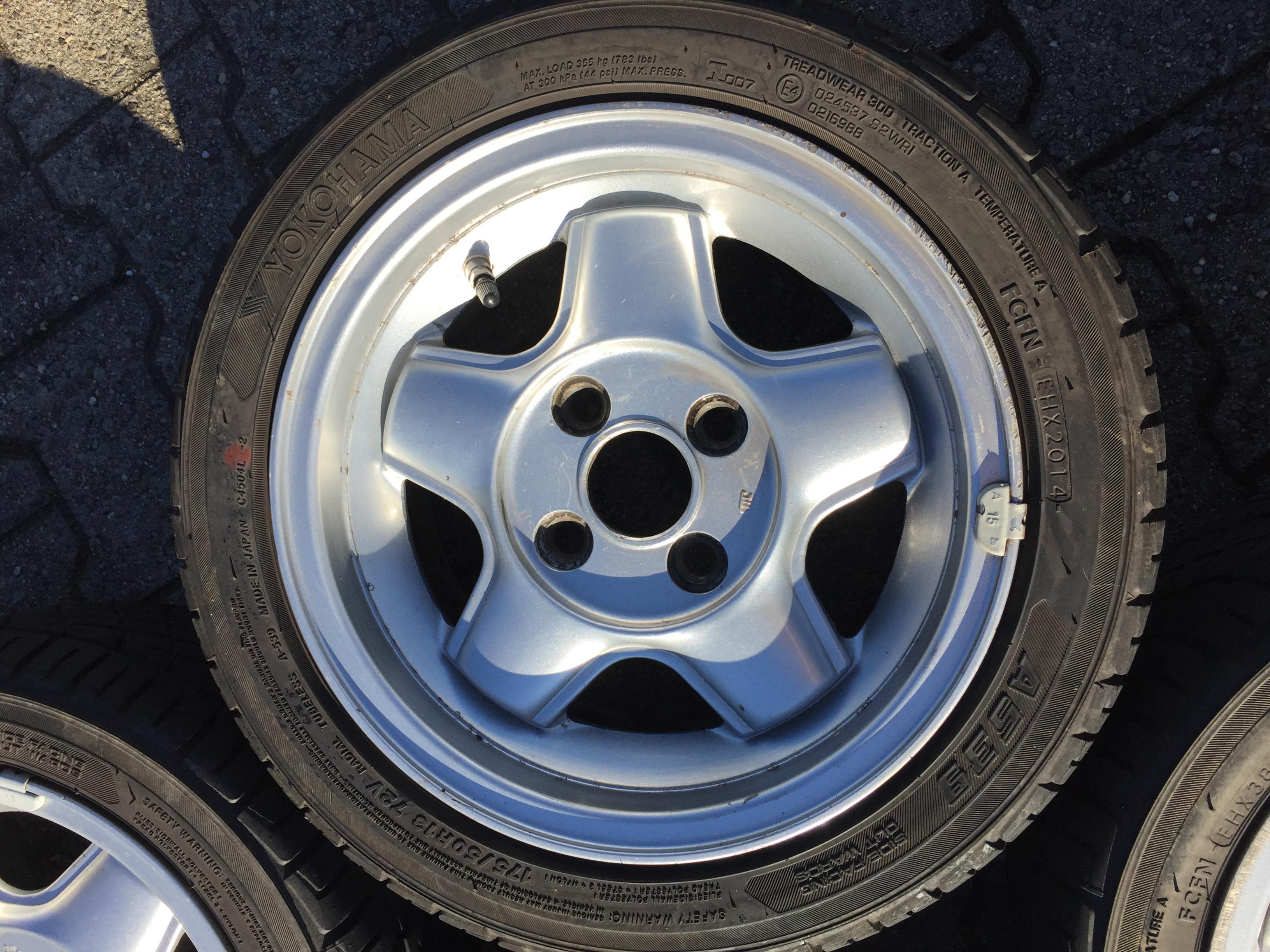

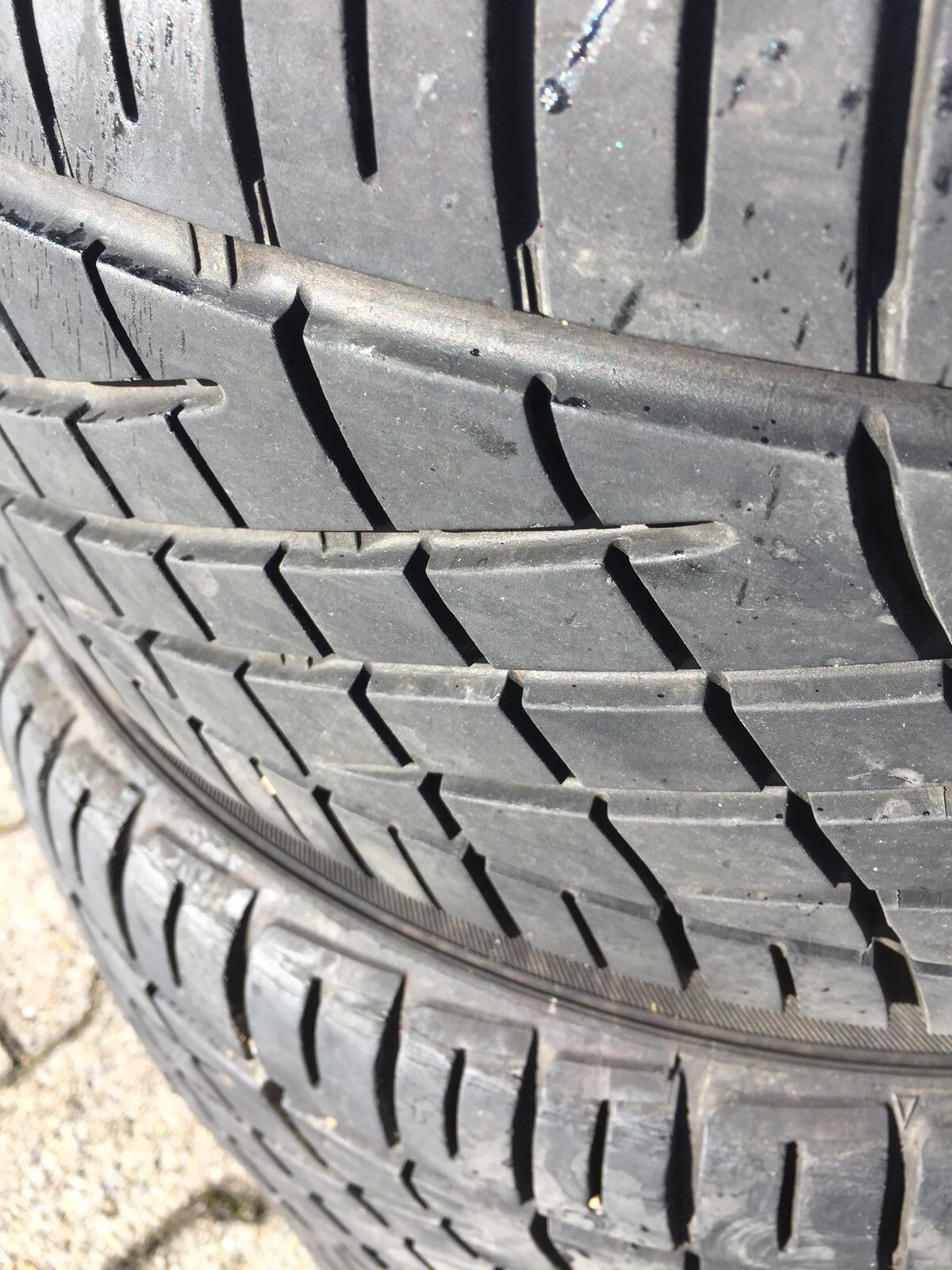

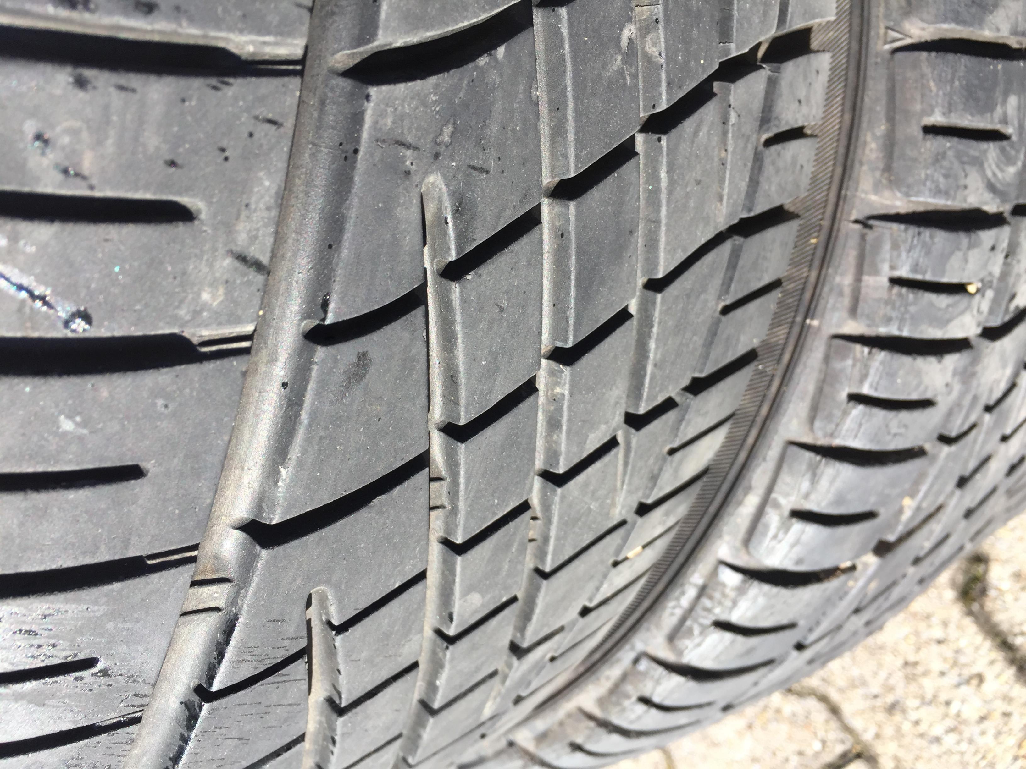

Biete einen Satz Revolution Alu Felgen 6Jx13.
Die Felgen sind gebraucht, aber in guten Zustand, siehe Bilder
Die Reifen sind Yokohama und noch gut min. 2 Saisonen fahrbar.
Die Räder laufen rund, wurden bis letzten Sommer gefahren...Forumspreis: VB 299 €
Bei Fragen bitte melden.
Nur Abholung.
Privatverkauf - keine Garantie, keine Gewährleistung, keine RückgabeWeitere Bilder gerne per Mail...
