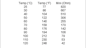

schliess doch mal den Widerstand direkt am Instrument an, ncht dass die Fühlerleitung einen hohen Leitungswiderstand hat. Glaub ich zwar nicht wirklich, da das Instrument ja voll ausschlägt wenn du denn Fühleranschluss auf Masse legst.
minicooper49 -
besorg dir mal einen 82 Ohm Widerstand und schliesse diesen an Stelle des Fühlers an (entspicht etwa 95 Grad).
minicooper49 -
Ich habe mal einen von einem MIni850 BJ1970 ausgemessen und dieser hat 820Ohm bei 25 Grad Celsius. Im Bild sind alle Werte in 10er stufen bis 120 Grad.
