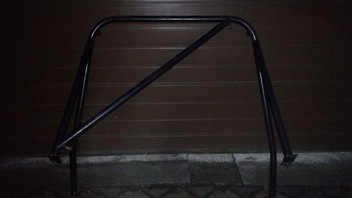

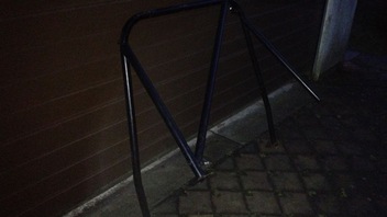

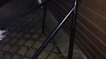

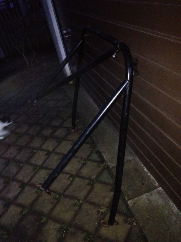

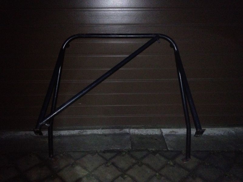

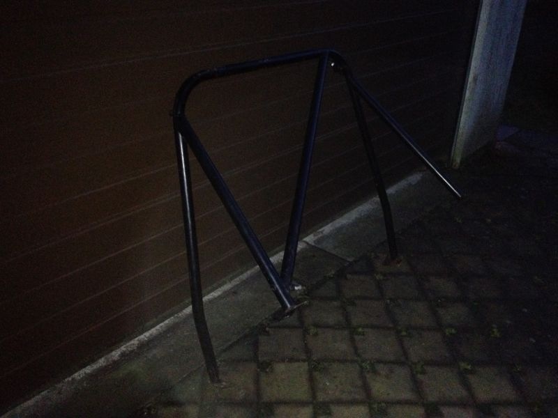

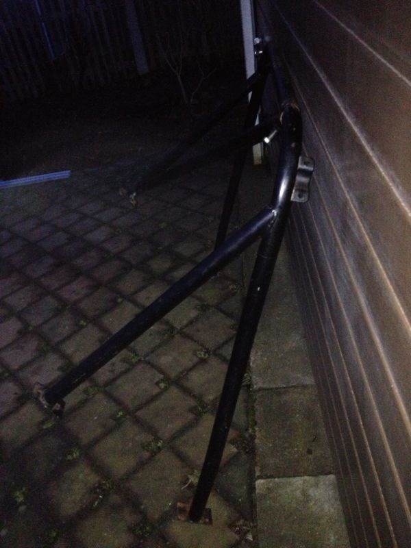

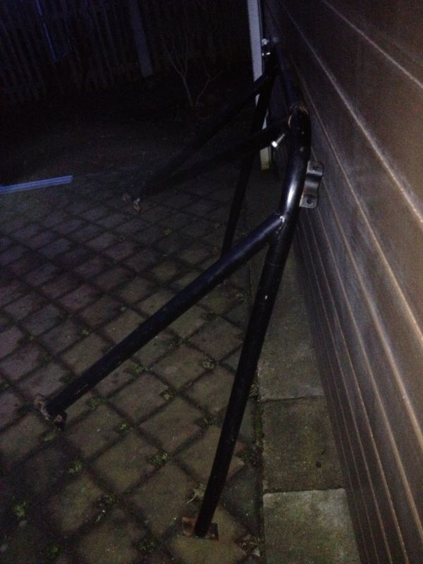

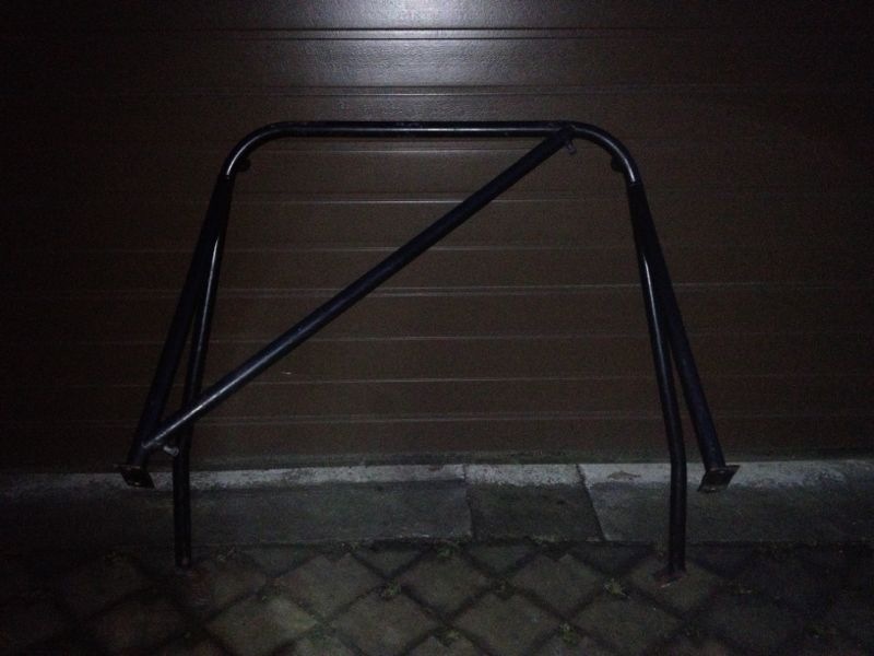

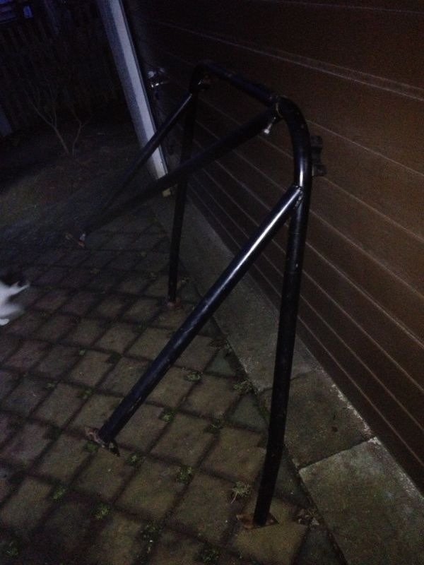

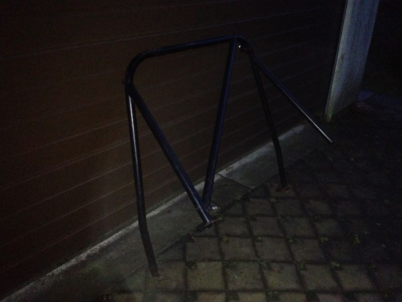

Handelt sich um einen älteren Bügel mit schraubbarer Diagonale, definitv von Safety Devices. (hatte mit Fotos direkt in England nachgeforscht)
Erweiterbar zum Käfig. Gebrauchspuren und Flugrost.Preis 260€, steht in 99096
