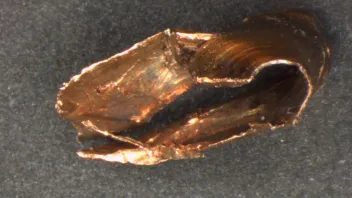

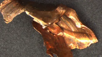

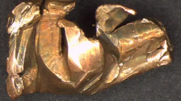

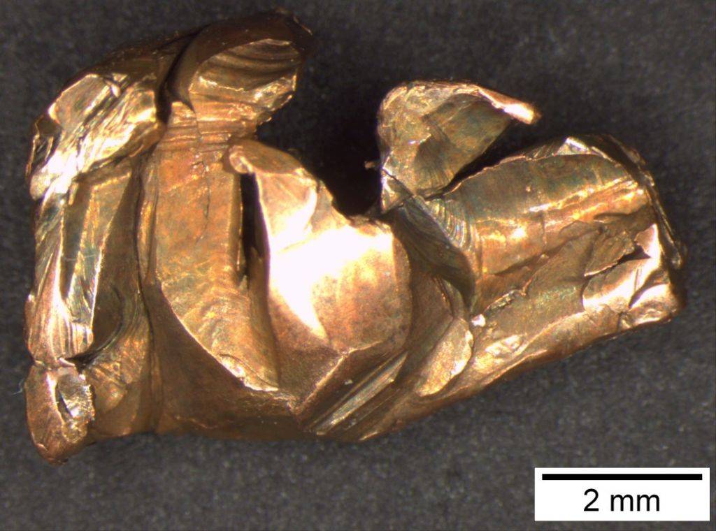

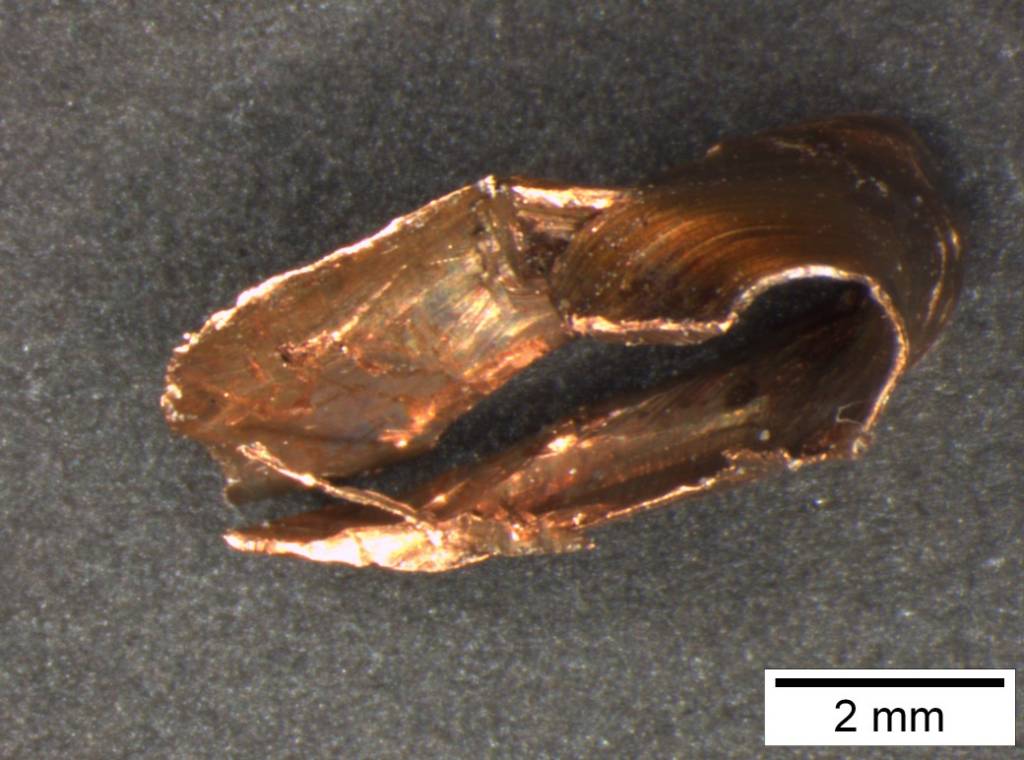

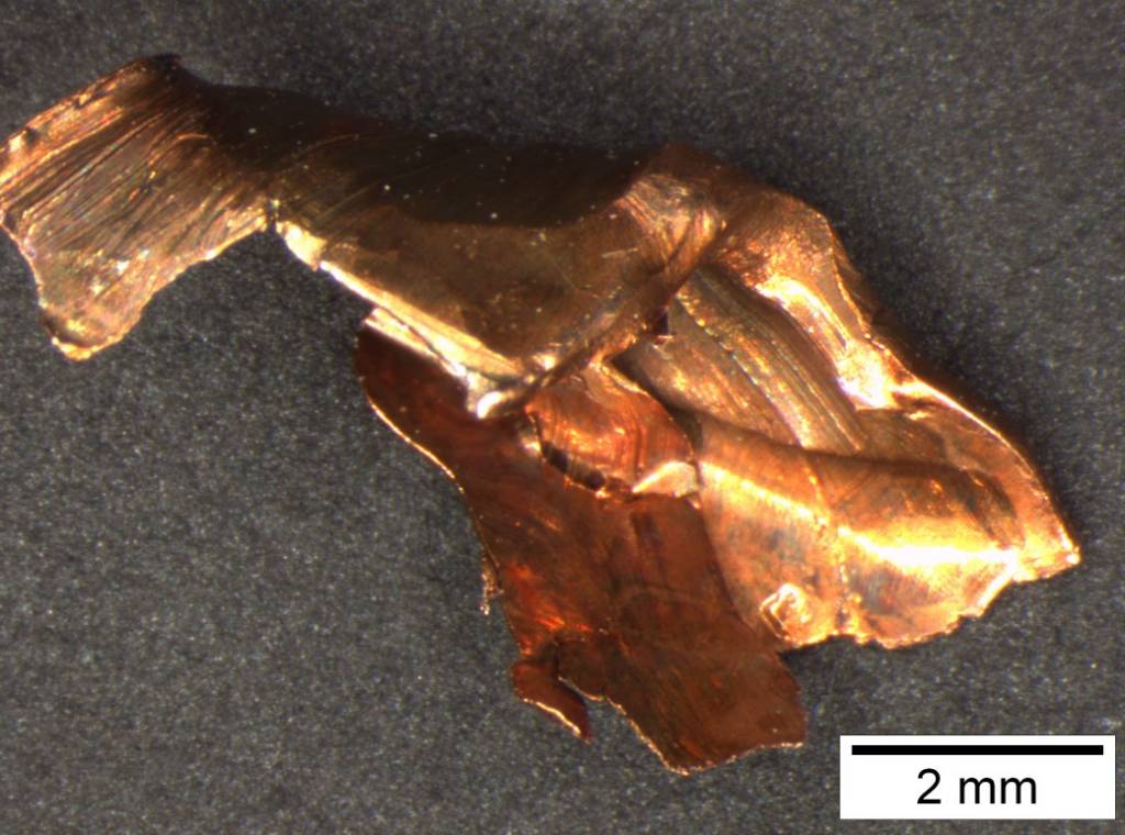

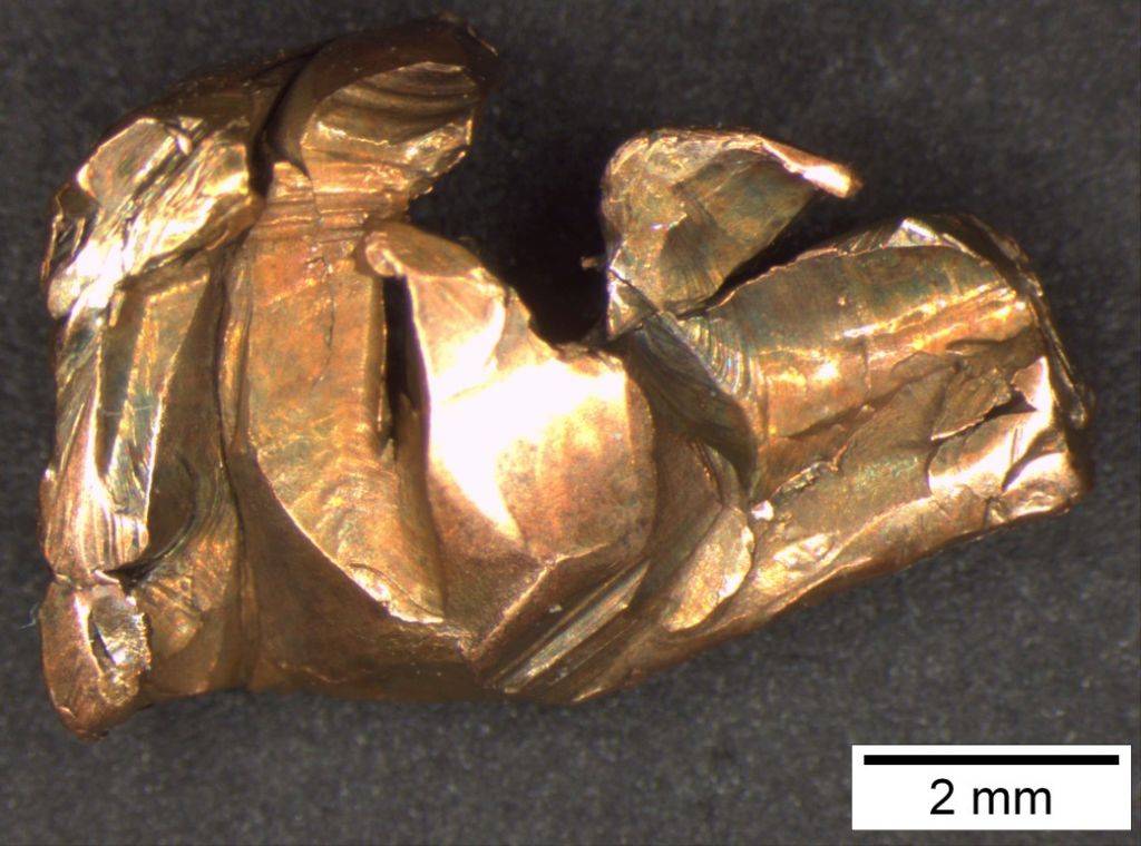

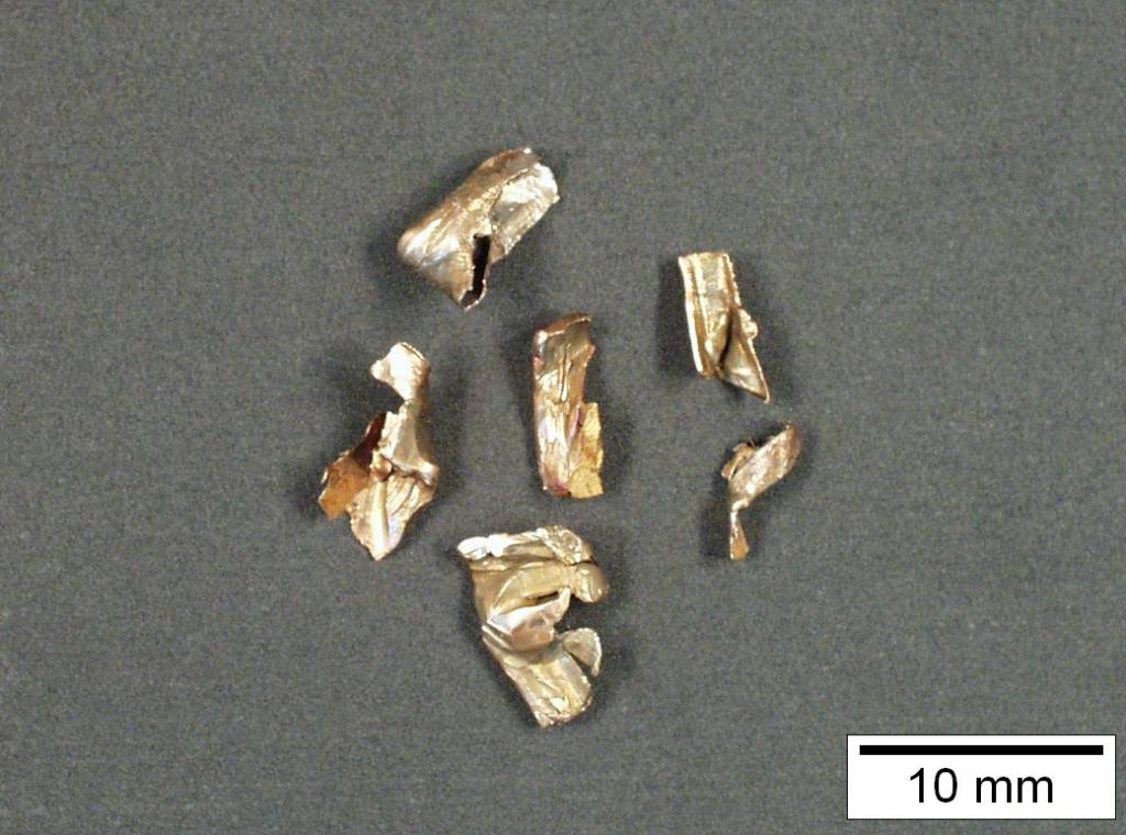

Moin,
na, da kam doch mal noch richtig was zusammen ![]()
Aaalso: Die Zusammensetzung stimmt definitiv, ich habe selber die chemische Analyse an den Fitzeles gemacht, es bleibt also bei Zinnbronze mit 6 Prozent Zinn und einem Prozent Blei. Ich werd' aber trotzdem noch mal Fotos am Stereomikroskop machen, schaden kann's sicherlich nicht.
An der Geräuschkulisse des Minis hat sich indes definitiv nix geändert, auch die Schaltbarkeit ist genau mies wie immer
Melde mich noch einmal, wenn ich die Bilder habe.
Einstweilen Dank & Grüße,
Daniel

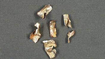

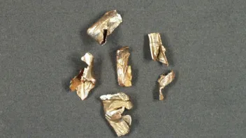

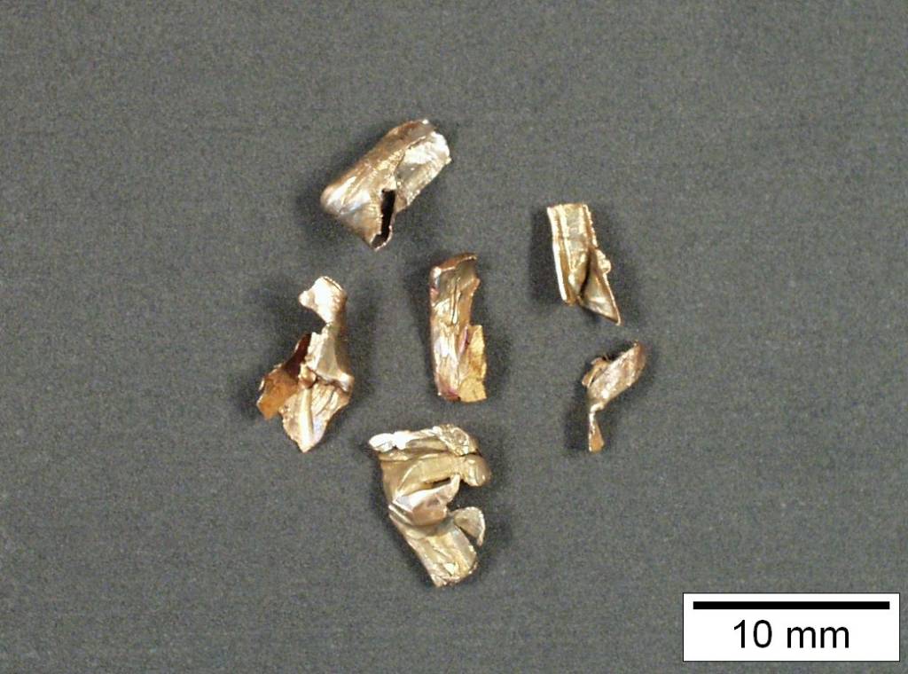

Moin,
beim letzten Ölwechsel durfte ich freudig überrascht feststellen, dass die Menge an Spänen am Magnet der Ablass-Schraube gegenüber deutlich zurückging - was auch immer sich da abgeschraddelt hatte, es ist offenbar nicht mehr viel davon da ![]()
Allerdings bekam ich im Gegenzug das erste Mal ein paar Bröckchen eines Bronze heraus und bin ein bisschen am Grübeln, wo die denn wohl herkommen mögen. Wo gibt's denn überall Bronze am Mini-Block und Getriebe? Bisher kenne ich eigentlich nur die Kurbelwellenlager und die Synchronringe - wer hat mehr zu bieten? Bei der vorliegenden Legierung handelt es sich übrigens um eine Blei-arme Sorte mit 6 Gewichtsprozent Zinn und rund 1 Gew.-% Blei.
