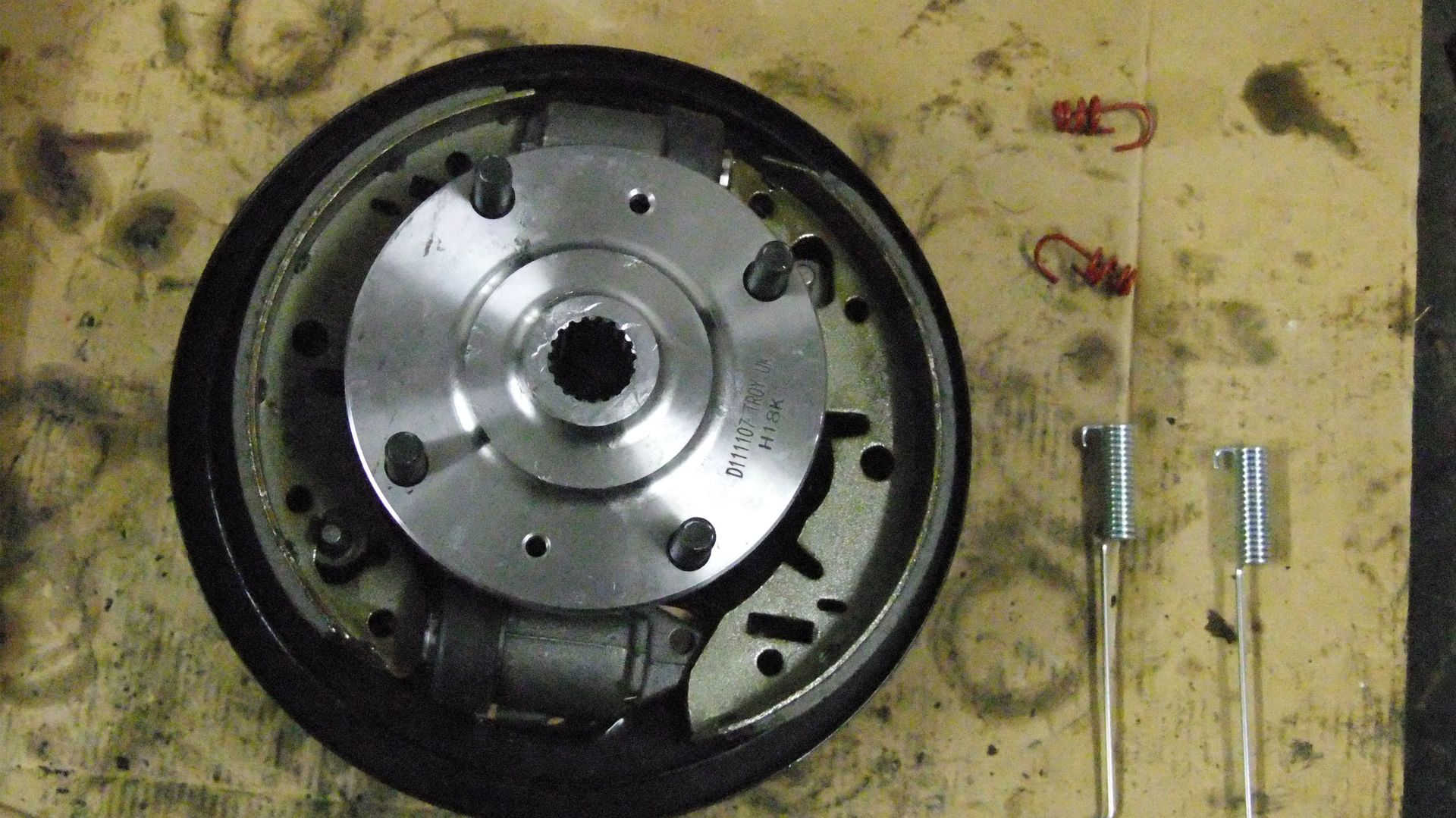

    Ich glaube Ich bin etwas Überfordert mit dem Zusammenbau des Vorderen Hilfsrahmen im ganzen ...Hinten war es ja noch einigermaßen "leicht " aber Vorne :crying: mit den ganzen Stabis / Gummis / und Einstellungen usw, bin Ich überfordert . Darum mal eine Frage hier ...könnte mir jemmand helfen dabei bzw. das übernehmen ? Bei uns hier gibt es keine Mini Schrauber ....komme aus Niederbayern (84160)

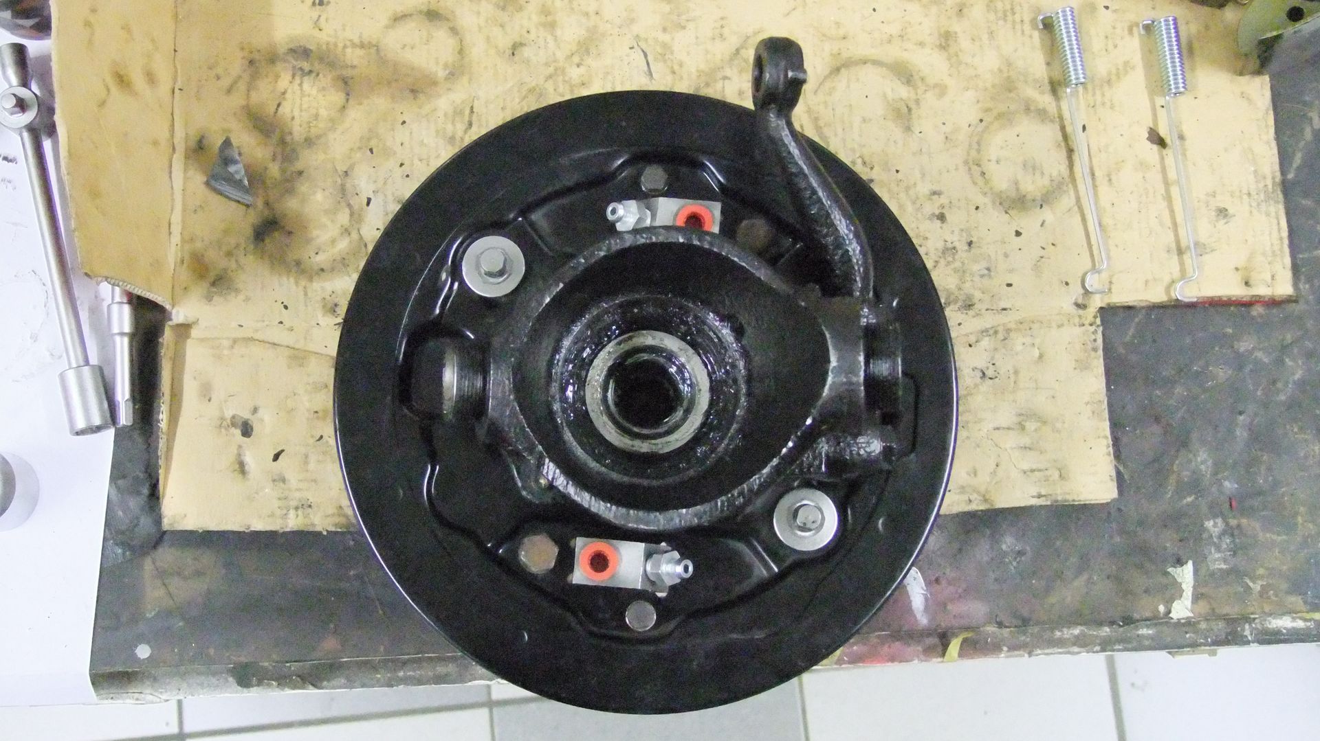

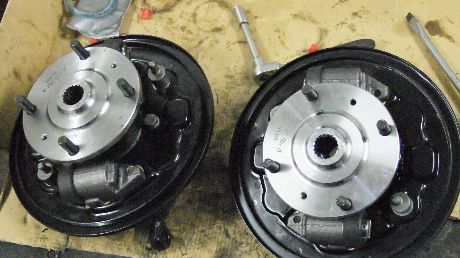

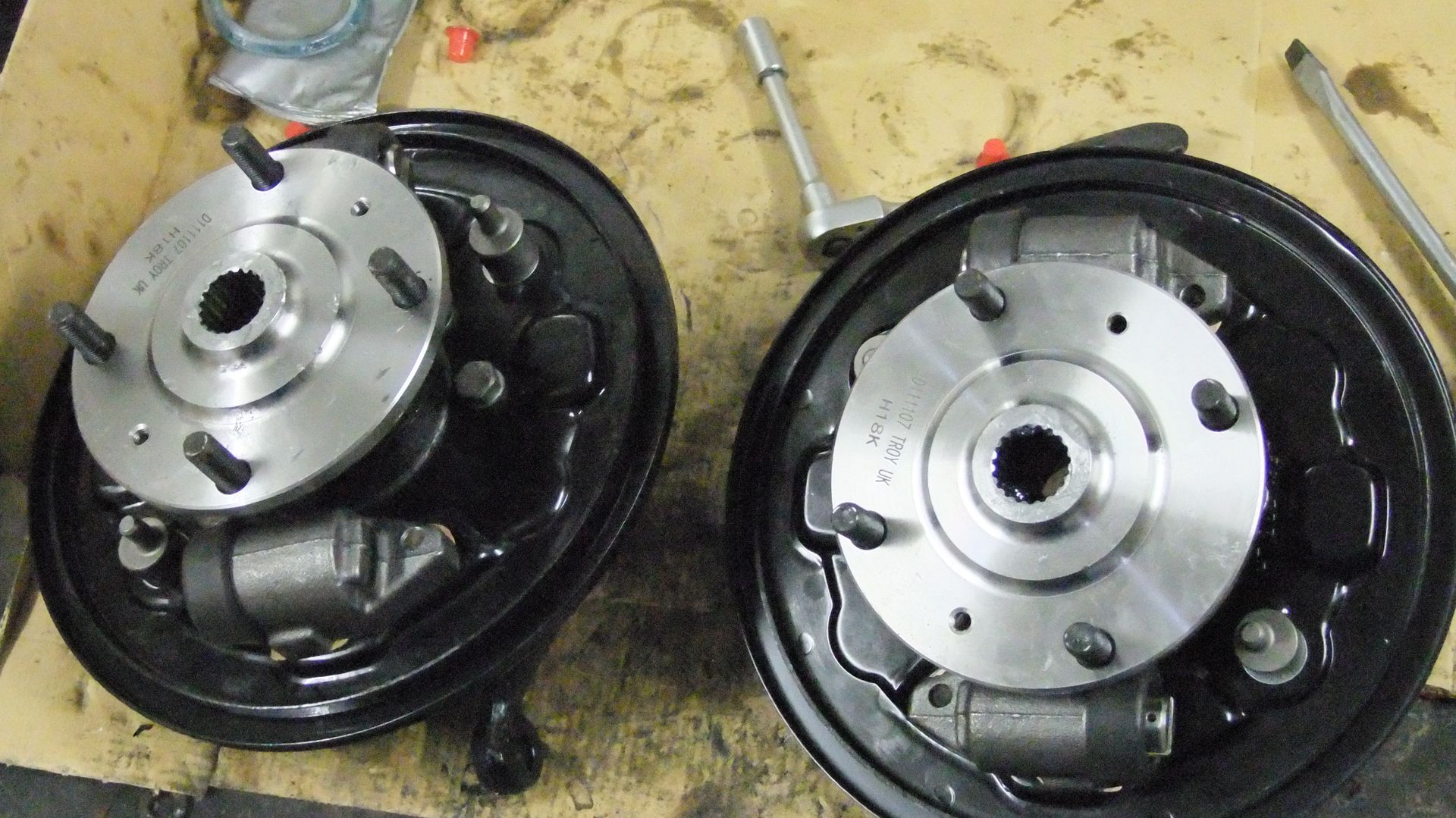

    Einwandfrei :thumbs_up:Alles neu da wirst Freude an der Trommel haben. Hier hast ein Bild:
    https://www.minisport.com/medi…1f87ee4ac3/m/s/ms2693.jpg
    Also zum Verbessern gibts eigentlich nicht viel außer eben gute Beläge und wenn man sie findet schmale Alu Trommeln, gibts leider nicht neu.
    Wichtig ist das beim einstellen die einsteller in Fahrtrichtung drehst.

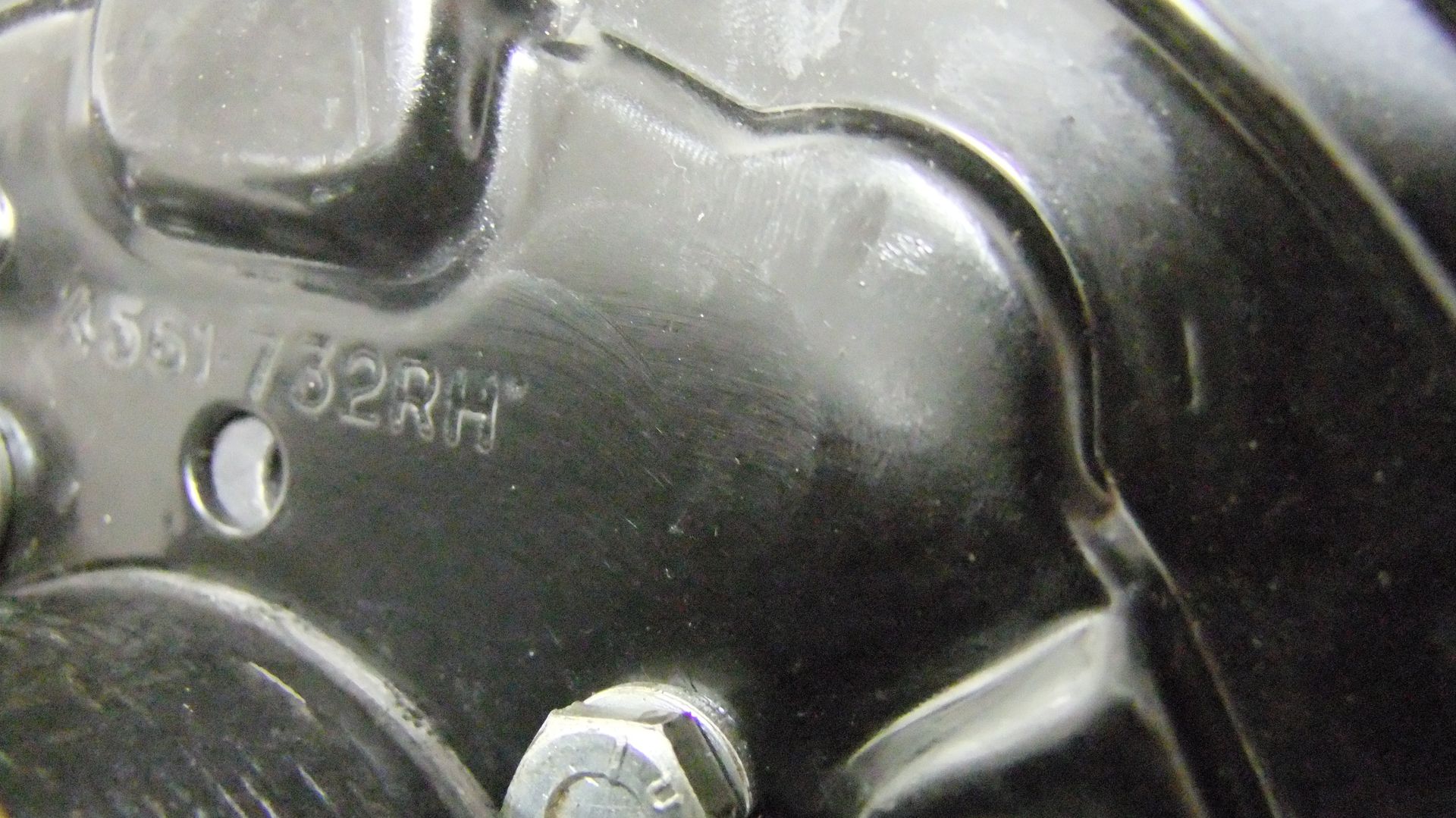

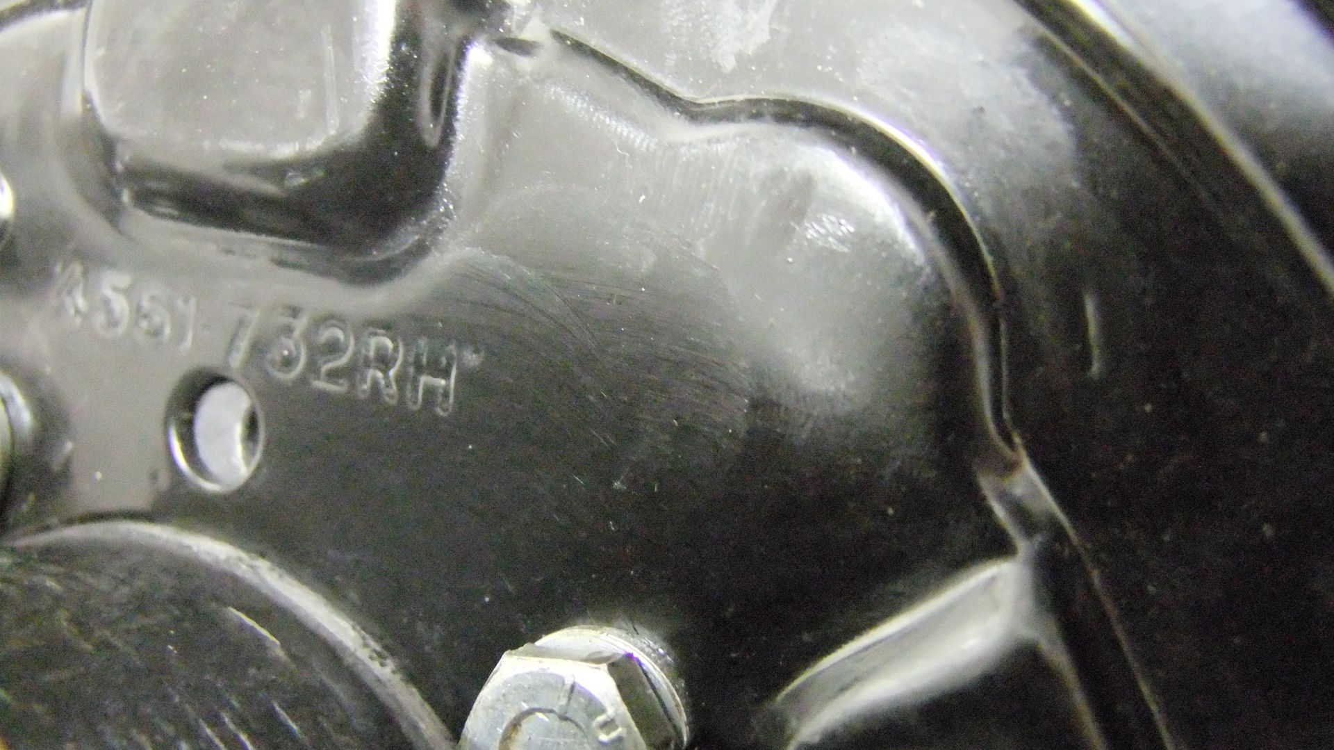

    Und das die Trägerplatten Rechts und Links nicht verwechselst sonst Bremst er nur Rückwärts gut^^ Und ich glaube das hast du gemacht :eek:So entstehen die Storys das Trommel schlecht wäre:scream: Der eine Einsteller muss hinter dem Lenkarm sein so das man schlecht rankommt.
    OK ...sollte ich die Trägerplatte wechseln ? dann zerlege ich das nochmal !

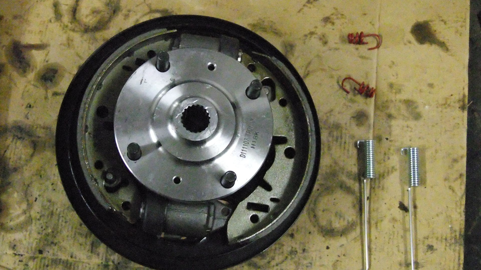

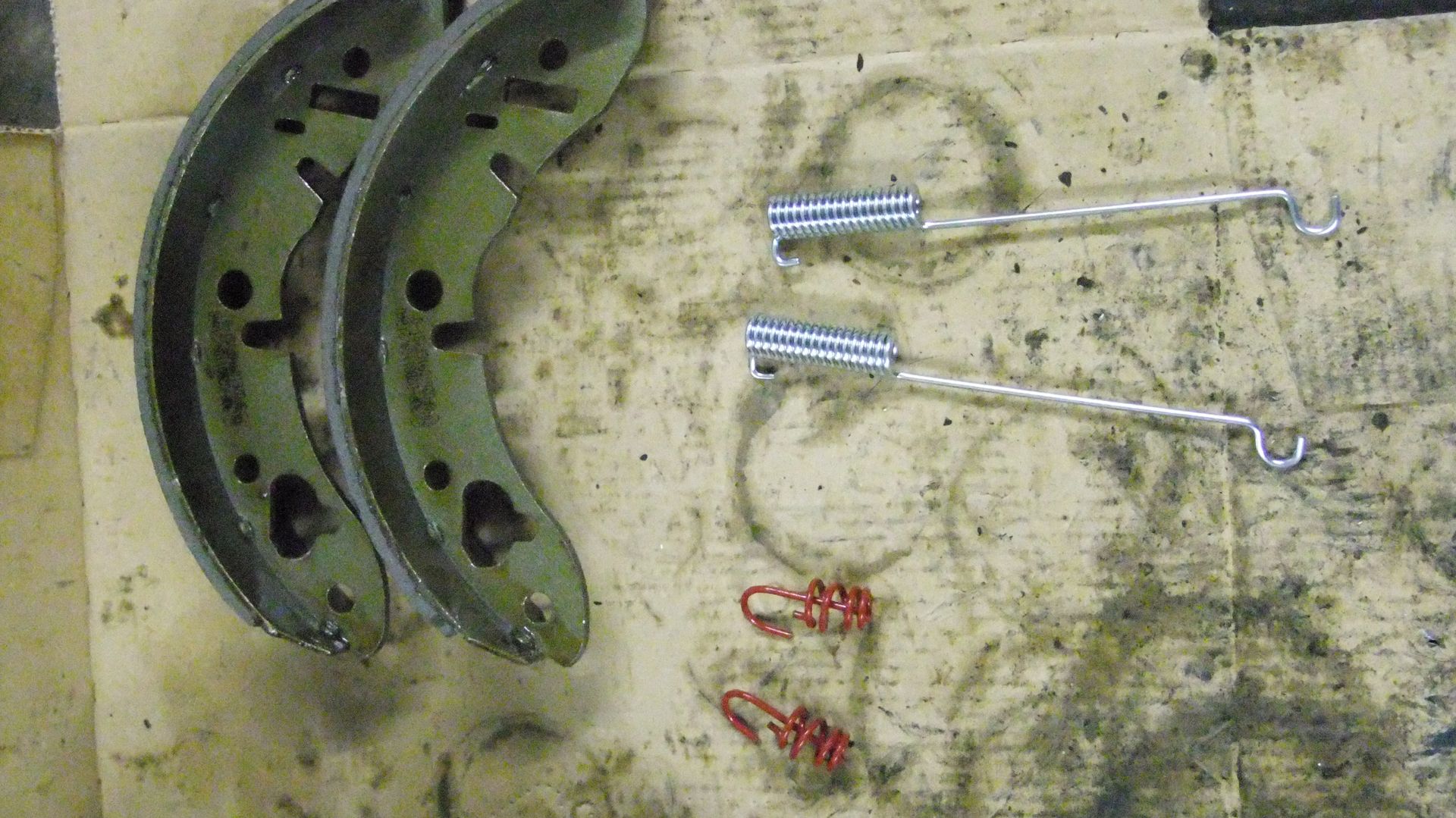

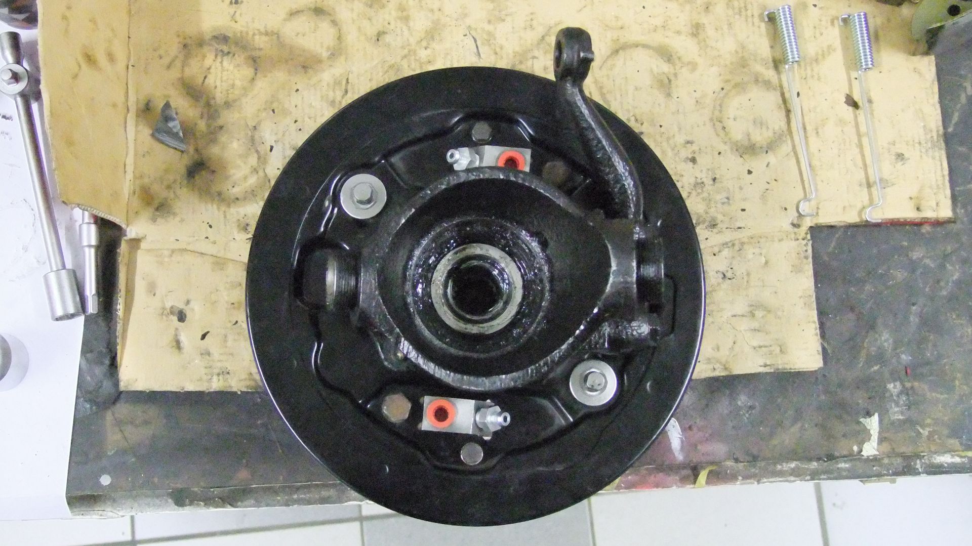

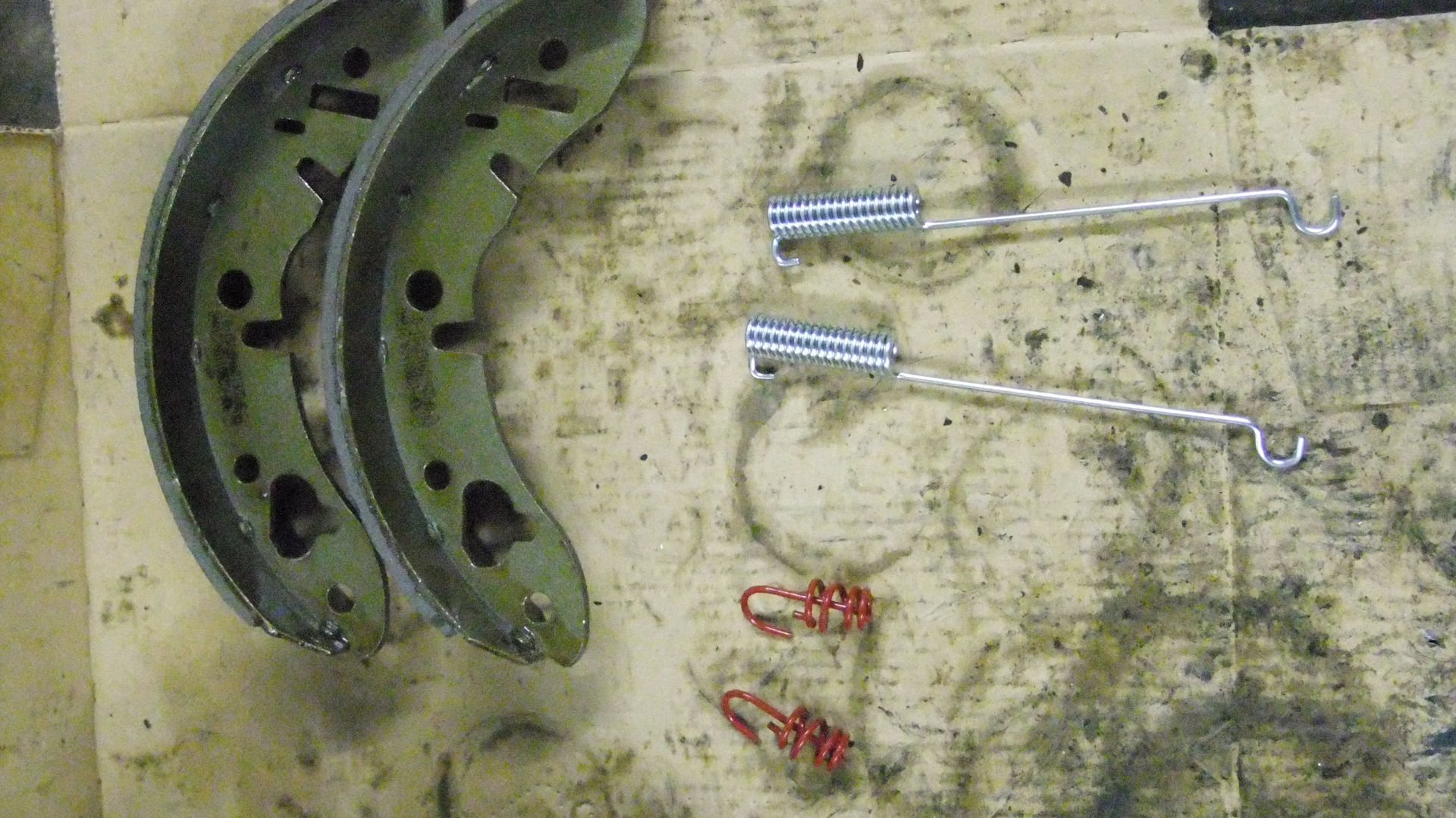

    Hab eigentlich alles doppelt so das Ich bei meinem Neuaufbau immer abkucken kann ...Nur bei den Vorderen Trommelbremsen hab ich nix ...finde auch Nix im Netz ..Bitte um Hilfe wo gehören die Federn hin ? Foto wäre hilfreich
    Wenn jemand noch Tipps für mich hat was Ich noch verbessern könnte beim Neuaufbau wäre natürlich Super ...Hinten hab ich schon fertig ..Aber Vorne ist doch einiges schwieriger wie hinten ...also für mich zumindest

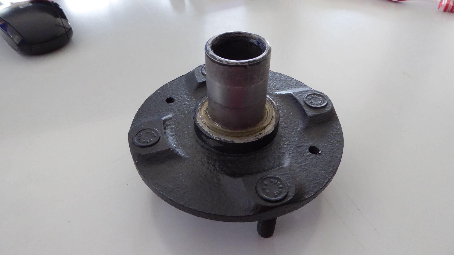

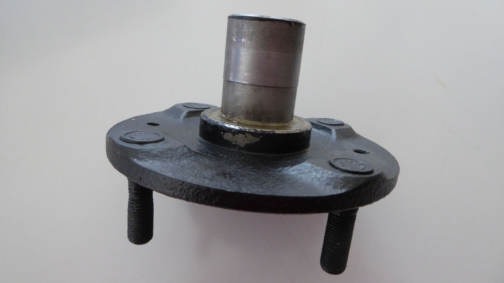

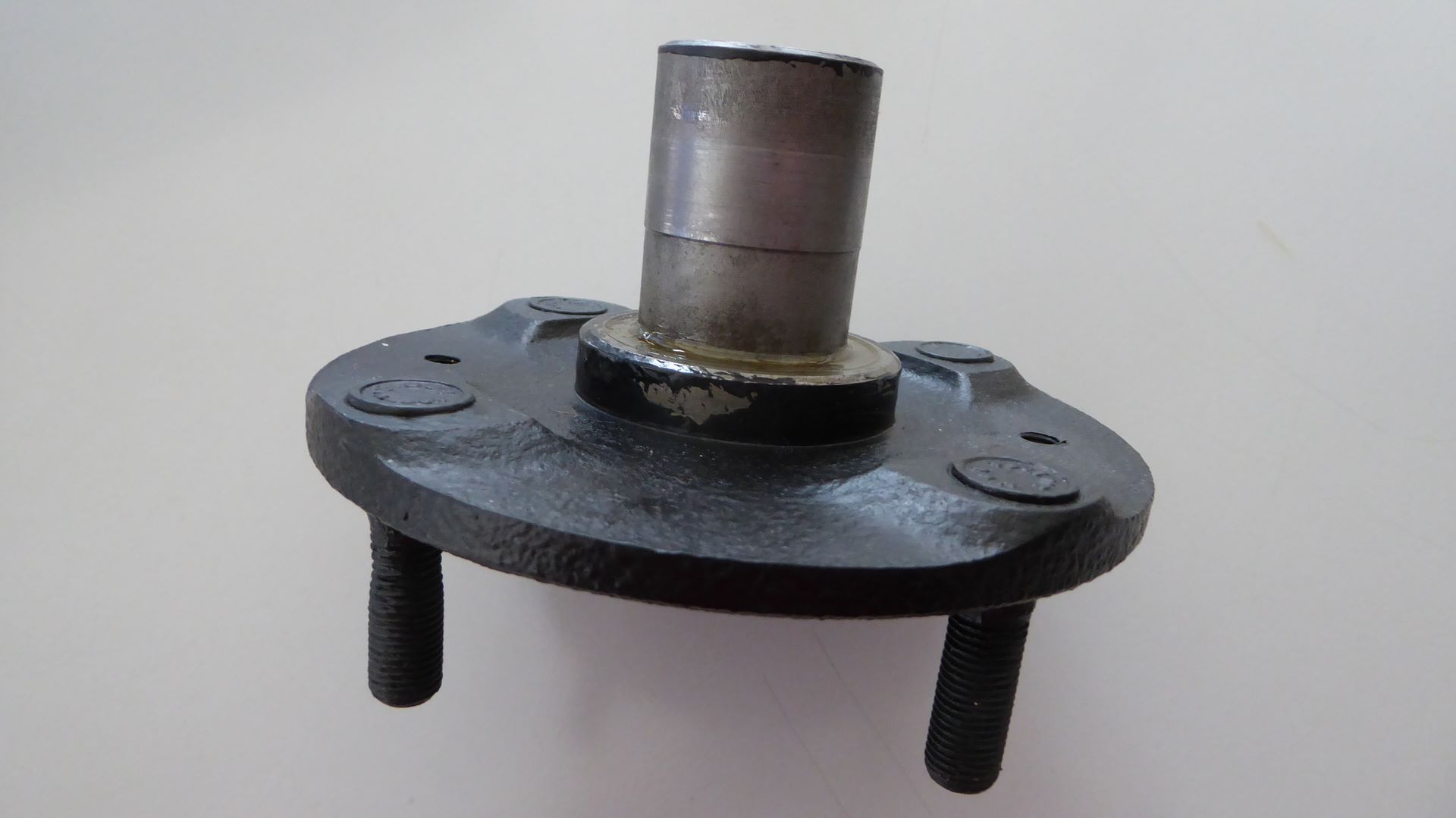

    Leider kann ich das Bauteil nicht genau beurteilen . Radflansch ? Radnabe? Antriebsflansch
    Nach was muss Ich genau (Bezeichnung ) suchen ?
    Preis liegt bei Lixxxa bei 83,10 € passt das ?

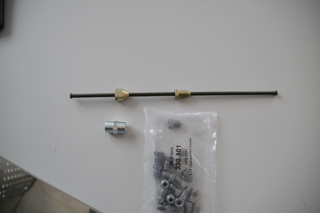

    Jetzt gibt es noch SAE Bördel und DIN Bördel .
    Ich denke Ich habe DIN ist das richtig so ?
    Hab mal gesucht und das gefunden :
    Problem beim englischen F-Bördel (und sicherlich auch beim E-Bördel):
    Der Konus auf der Rückseite des Bördels weitet das vordere Ende der Überwurfschraube auf . Die Überwurfschraube ist dann nur noch schlecht aus der Bohrung zu entfernen und schlecht in diese einzuführen. Vermutlich wurde er deswegen zugunsten des DIN-F-Bördels aufgegeben.
    Also müsste Ich einen F 180° ("DIN-F-Bördel") haben
    Die DIN-F-Bördel können dem Vernehmen nach problemlos in Verschraubungen verwendet werden, die ursprünglich für die SAE-F-Bördel vorgesehen waren.
    hab etwas den Überblick verloren in dem Wirrwarr.
    Will meine Bremsleitungen Neu machen (selber bördeln )

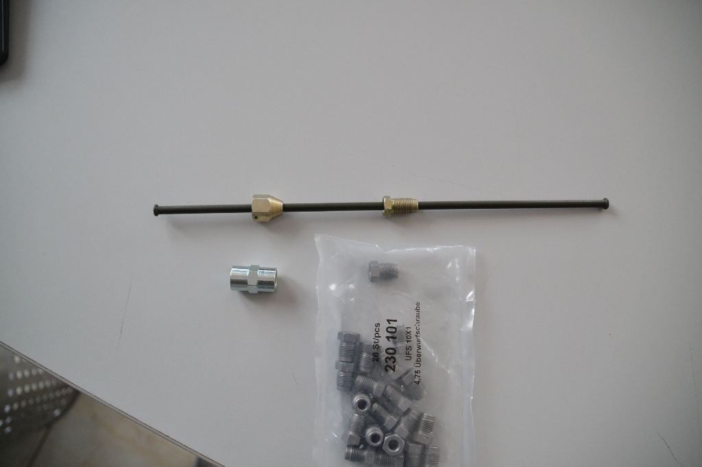

    Hab noch 1 neue Leitung mit den überwurfschrauben .
    Die Neuen sind 4,75 er ..passen die den die sind kürzer ?
    Nach was muss ich Suchen ..welche Bezeichnung haben die ....wird wohl der "Normale" Teilehänler nicht da haben denk ich
