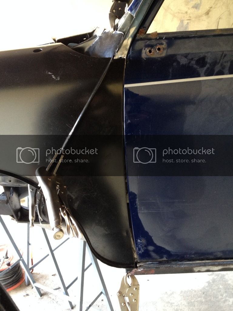

    nach 100mal anpassen und abnehmen der kompletten Front und Tür war ich mir endlich sicher die korrekte Postion für den ersten Innenkotflügel gefunden zu haben.
    Hier mal ein Bild nach den ersten Punkten.
    Ein erhebendes Gehfühl, wenn man hört und spürt das es gerade ein guter Punkt wird :D
    Das Windleitblech ist auch soweit zugeschnitten.
    Ein wenig Feinarbeit ist noch nötig aber die grundsätzlcihe Passform ist schon sehr gut.
    Die Kotflügel wollen noch nicht so 100%ig passen, da muss auf jeden Fall noch dran gearbeitet werden.
    Ich überlege noch wie ich das am Besten hinbekomme.
    Habe mir überlegt, ich müsste u.A. herausfinden, an welchen Punkten die Bleche genau zusammenstoßen, damit ich genau an diesen Punkten nacharbeiten und die Teile dichter zusammen bekommen kann. So in der Art von diesem blauen Papier wo man beim Zahnarzt draufbeißen muss und dann sieht er genau die Berühtrungspunkte der Zähne und kann die geziehlt nacharbeiten.
    Ich hab ausprobiert, das Windleitblech mit Kreide einzustreichen und dann den Kotflügel anzusetzen und da wo dann am Kotflügel die Kreide hängt ist der "höchste Punkt".
    Geht einigermaßen aber ich glaube Kreide ist noch nicht optimal, vielleicht finde ich ja noch eine bessere Option.
    An dieser Stelle auch noch mal vielen Dank für den Tip (ich glaub der kam von Puckip) ein paar Wassereimer in die Garage zu stellen.
