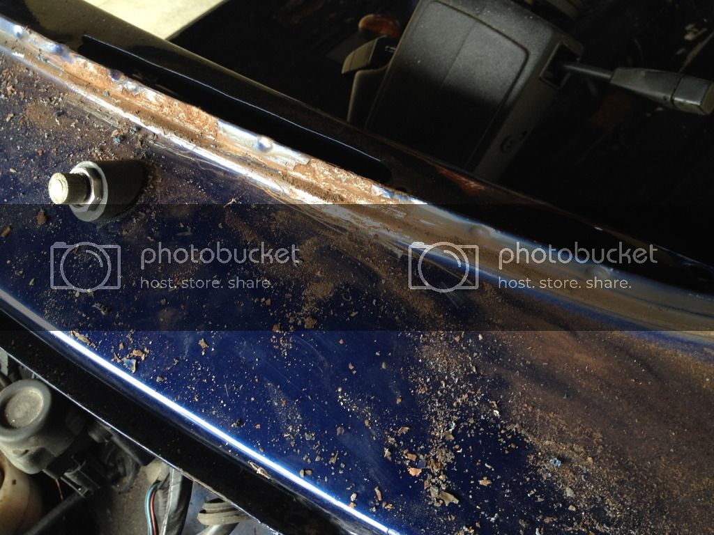

    Habe heute zuerst eine Ecke vom Windleitblech entfernt und konnte dadurch tatsächlich ganz prima die letzten Schweisspunkte lösen.
    Beim ausfräsen der Punkte vom Scheibenrahmen kam mir allerdings schon ein wenig Rost aus dem Zwischenraum entgegen so dass ich mich am Ende entschieden habe, das Windleitblech komplett raus zu nehmen.
    So bekomme ich auch die Spritzwand besser sauber.

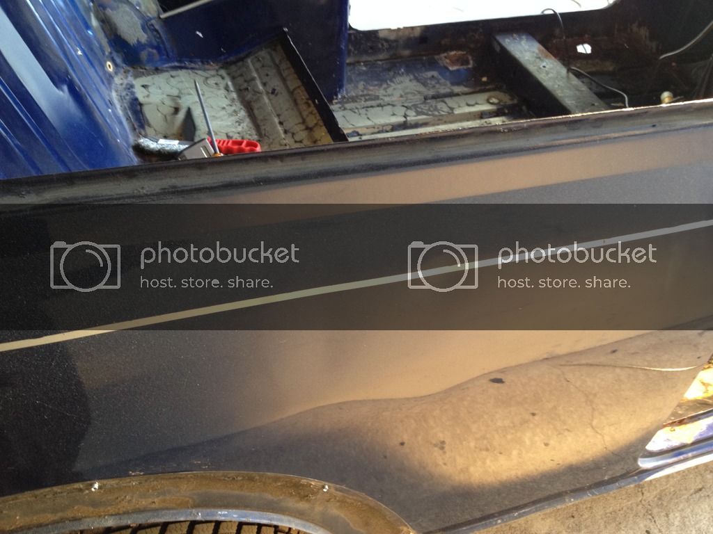

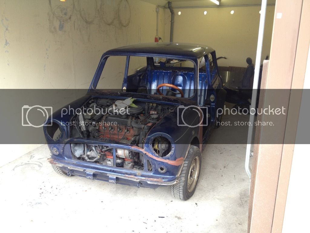

    Wieder zwei Samstage vergangen und so langsam ist die Karre komplett zerlegt.
    Letzte Woche kam der vordere Hilfsrahmen raus.
    War mit zwei Personen absolut kein Problem.
    Heute hat sich der hintere Hilfsrahmen dazu gesellt. Dieses Mal ohne Helfer ausgebaut, was schon eine etwas größere Herausforderung war, aber durchaus machbar ist.
    Weil letzte Woche nach dem Rahmenausbau noch so viel Zeit war hab ich dann gleich das marode Blech an der Front rausgeschmissen. Die Innenkotflügel sind leider beide nicht mehr toll. Der Wagen hatte schon zwei mal kleine Frontschäden und beide Seiten sind ziemlich wellig und eingerissen.

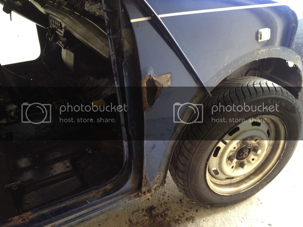

    Ich bin heute mit der Drahtbürste den Innenkotflügeln zu Leibe gerückt um zu entscheiden ob die komplett neu werden oder nur teilersetzt.
    Ergebnis auf beiden Seiten:
    - Zum Windleitblech und Rückwand hinterm Rad sind noch gut. Ebenso um die Lüftungsdüsen (die ich eh zuschweißen werde)
    - Vordere Scharnierbleche sind stark angegriffen, da müsste man die Kante zum Dreiecksblech rekonstruieren.
    - Stoßdämpferaufnahmen wie bereits gezeigt total hin.
    Da die Dinger wie gesagt auch wellig und gerissen sind, will ich sie kompletzt rausschmeißen.
    Die Befestigung ist mir noch nicht an allen Enden einwandfrei klar und ich habe vermutlich noch nicht alle Schweißpunkte gefunden. Muss später noch mal die diversen Dokumentationen wälzen, wo dieses Teil überall fest ist.
    Falls jemand gutes Bildmaterial hat, wäre ich dafür sehr dankbar! Vielleicht lohnt es auch, irgendwo zwischen Windleitblech und Lüftungsdüse zu trennen und anzusetzen? Ich hab das Gefühl die Verbindung zur Leitblechecke könnte knifflig zu lösen sein...

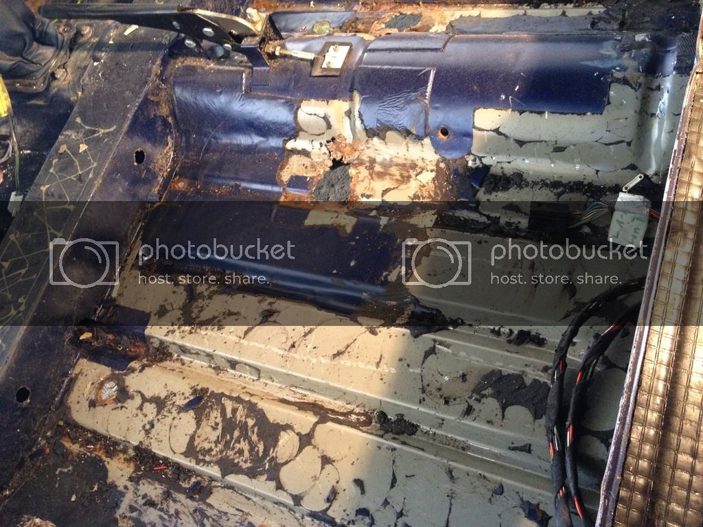

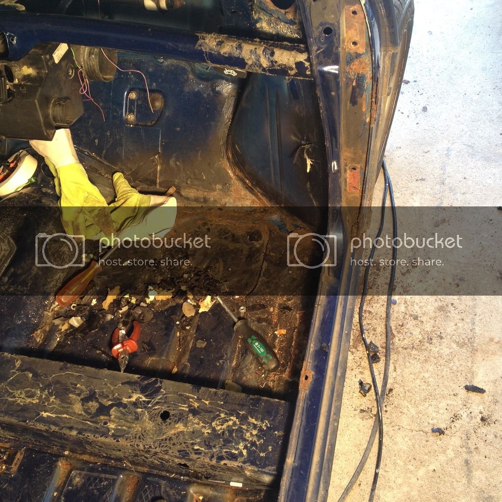

    Schauen wir mal unter den Stoßdämpferaufnahmen... um es positiv zu sagen: Da ist nichts mehr, was rosten könnte!
    Hintere Hilfsrahmenbefestigung ein einziges Flickwerk. mit dem Finger kann man hinter diesem Loch die Brösel ertasten...
    In den Seitentaschen auf beiden Seiten das gleiche Bild. Man kann sich denken wie es in den Innenschwellern aussehen dürfte...
    Zur Abwechslung habe ich zwischendurch mal eine Tür zerlegt. Das Haut und Boden durch waren, sah man schon von außen.
    Aber auch der Rahmen ist reichlich angegriffen (Hier der Schlossträger). Ich denke nicht dass es Sinn hat, hier den Rost aus den Ritzen zu pulen. Da müssen neue Türen her.

    Ich habe also in den letzten Wochen erst mal eine Bestandsaufnahme gemacht.
    Ausgangszustand. Das linke Dreiecksblech hatte ich irgendwann mal selbst ausgetauscht und einige Stellen mit Brantho Kurrox behandelt. Das war die erste und bisher einzige Schweißarbeit die ich selbst getan habe. Mit dem Ergebnis bin ich recht zufrieden.
    Erst mal Musste Alles raus. Unglaublich wie viel Zeug in so einem kleinen Auto steckt...

    Den vorderen Scheibenrahmen hatte ich mir schlimmer vorgestellt:

    Rechtes Dreiecksblech nachdem ich auf die Rostblase geklopft habe:

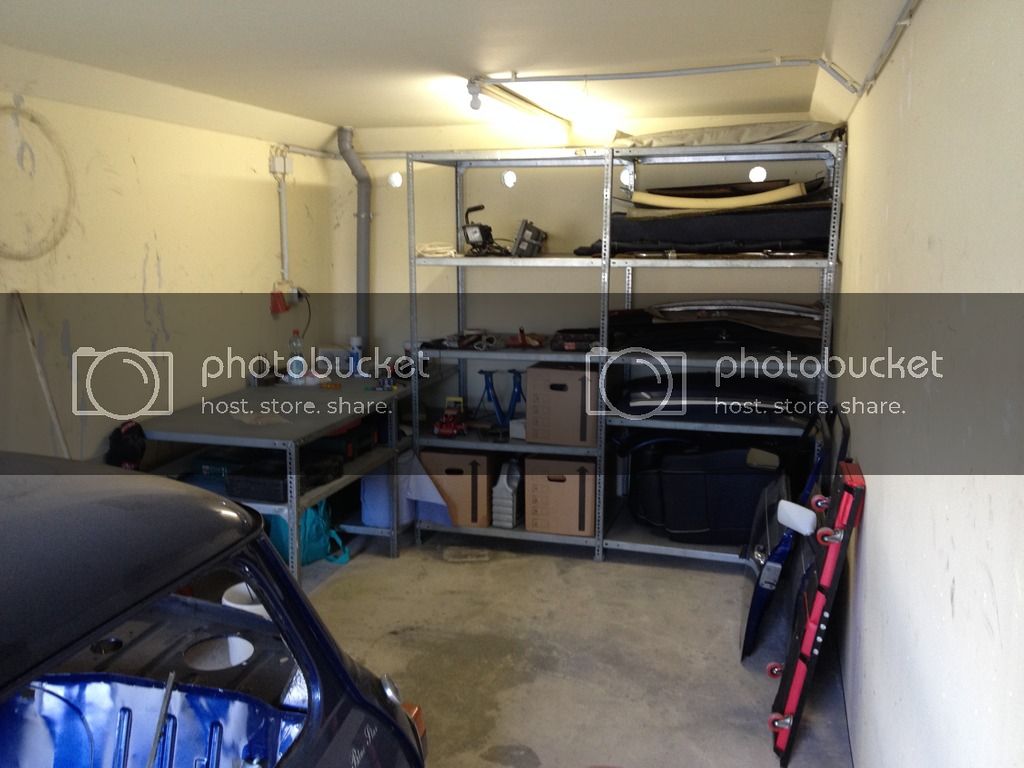

    Schnell war klar dass ich nicht alle ausgebauten Teile einfach auf dem Boden stapeln kann, sonst versinkt die kleine Garage im Chaos.
    Also günstig ein paar Lagerregale besorgt. Unglaubliche 77cm tief und damit genial für große Teile.
    Das Dach hat ein paar Dellen die vor Jahren mal von ein paar Idioten ins Dach gehüpft wurden. Ich hoffe die lassen sich rausmassieren, auf ein neues Dach würde ich gerne verzichten. Sind zum Glück alle ohne scharfe Knicke.
    Seite ebenfalls. Als die entstanden ist habe ich Morgens einen dicken dreckigen Fussabdruck an der Seite gehabt. War rückblickend keine gute Gegend zum Parken...
    Der Fahrzeugboden hat diverse Flickstellen an den Seiten, die allesamt wieder neuen Rost angesetzt haben. An den Stellen wo die Sitze aufliegen sah der Boden merkwürdig eingedrückt und braun aus. Unterm Bitumen war der Grund schnell gefunden. An einigen Stellen stand in den Sicken unterm Bitumen sogar noch Wasser. Da wundert einen gar nix mehr.
    Auf beiden Seiten kleine Löcher in den Einstiegsleisten und Große im Fußraum. Das Problem des falschen Aufbockens ist bekannt und hier sieht man die Spätfolgen. Auch das Scharnierblech sieht von dieser Seite schon nicht gut aus.
    Von der Anderen Seite sieht man das Grauen aber noch besser. Unter dem Unterbodenschutz fand sich wieder ein aufgepunktetes "TüV-Blech". Damals gut gemeint aber natürlich nichts als ein Aufschub des Unvermeidlichen.
