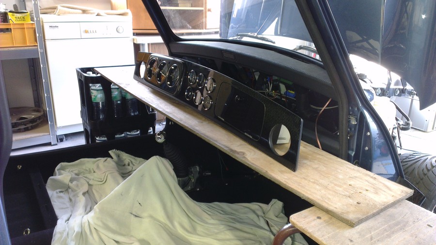

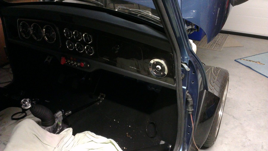

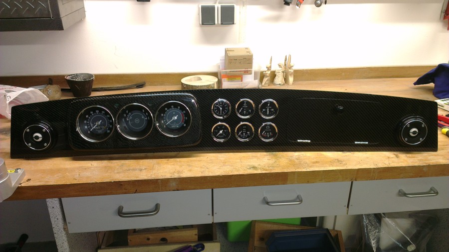

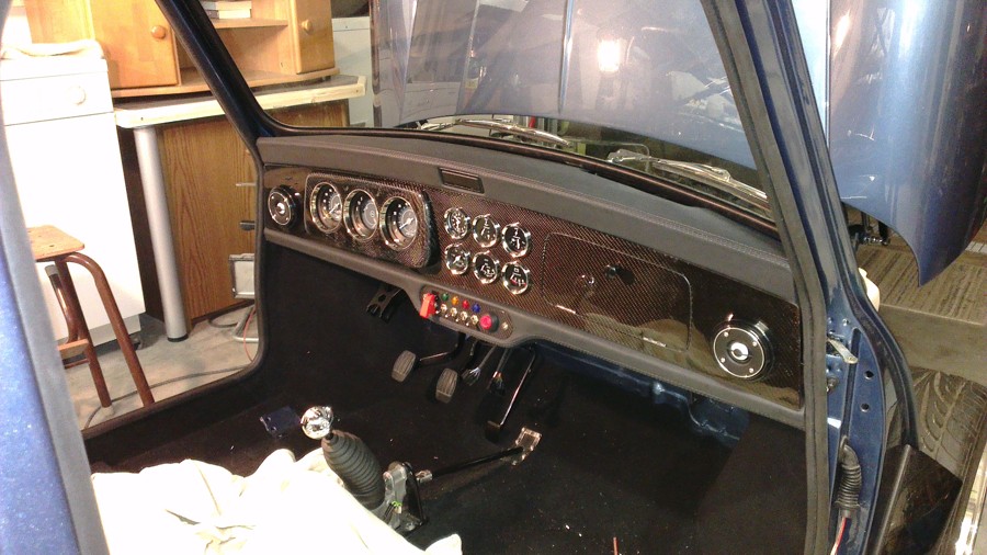

Armaturenbrett ist ist jetzt drinne.
Alles schön und gut und akzeptabel.
Minitypisch passts halt nicht an jedem Eck perfekt.
Was mir dann aber schnelle auffiel, der Käfig kollidiert mit den "Lüftungsdüsen"
Hatte da noch extra einen polierten Aluring dafür gebaut
Also erst mal gegrübelt wie es schnell geht und optisch gut aussieht.
Gabs keine andere Möglichkeit als den Lüftungsdüsenfake raus.
Falls die Teile einer möchte, kann ich hergeben.
passen Tang Band 25-1719 Keramikhochtöner rein.
Hab dann die Drehbank und mich mal wieder richtig strapaziert.
Nach der Poliererei siehst ungelogen aus wie ein Grubenarbeiter.
Ich hasse das immer, kommt aber eben halt auch was schönes dabei raus.
Ich war skeptisch aber das sieht jetzt sogar besser aus wie davor.
Die Optik hab ich den Instrumentenringen nachgeahmt und Platz hab ich massig bekommen. -

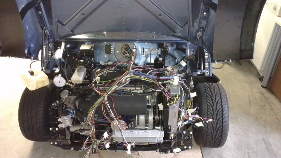

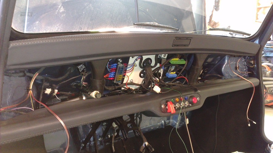

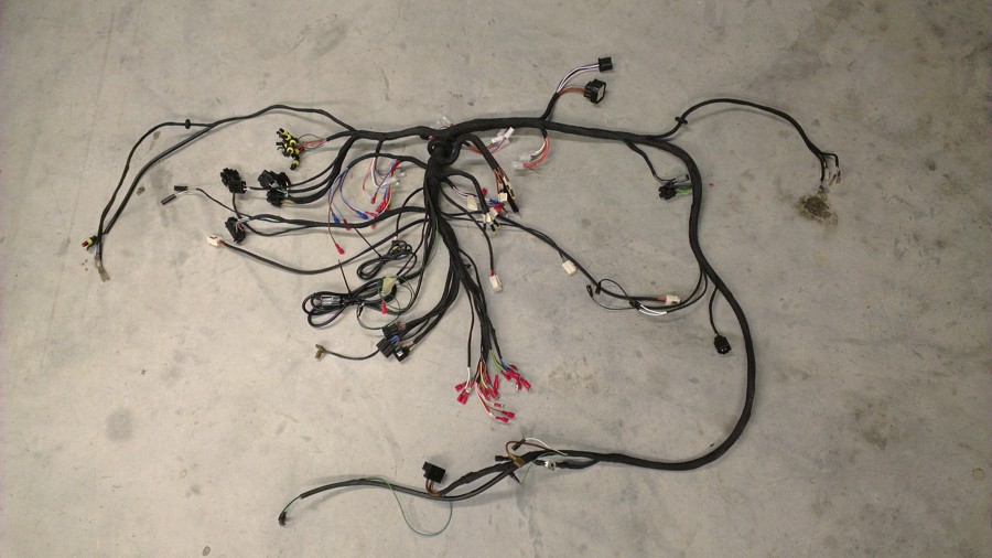

Elektrik ist jetzt mal so gut wie abgehakt.
Einiges neu bzw. umverdrahtet so dass zwei getrennte Kabelbäume im Auto sind.
Nach wochenlanger verdrahterei kam diese Woche der erste Check.
Kabelbaum rein und keine Verdrahtungsfehler, top.
Mit der Lima hatte ich Startschwierigkeiten, aber selber schuld gewesen...
Also alles wieder raus und umwickeln.
Innenraum komplett angeschlossen bis auf Armaturenbrett eben.
Das folgt dann die nächsten Tage auch.
Im Motorraum fehlen hier und da noch paar Halter dann auch fertig.
