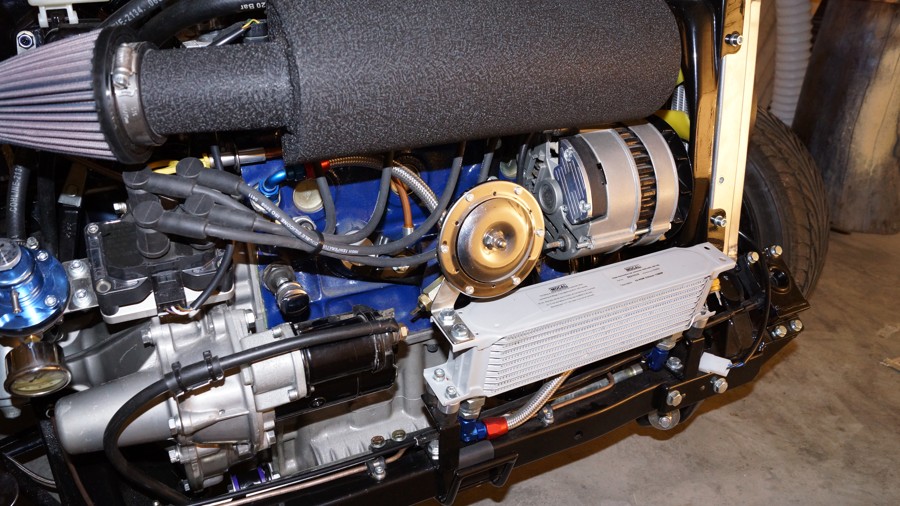

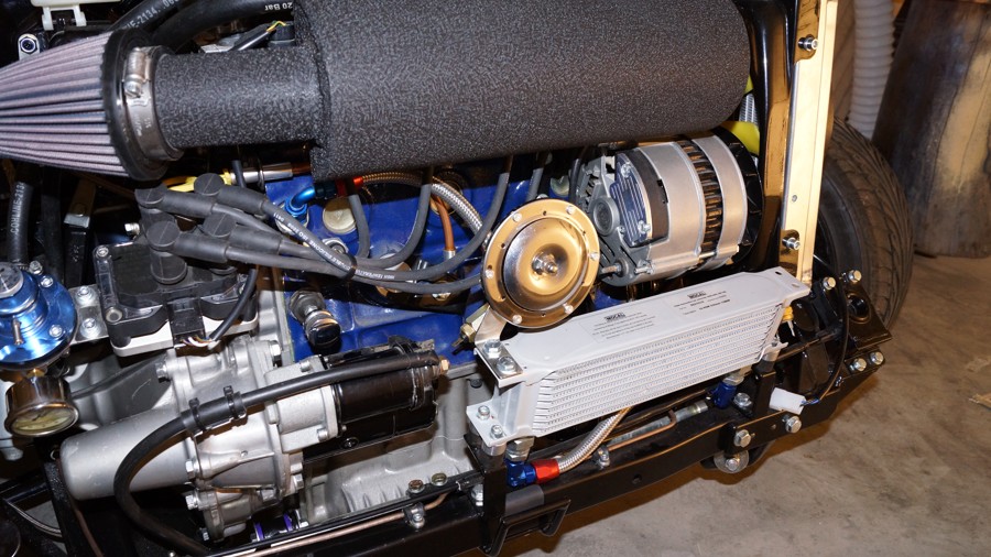

hab eben die Elektrik am Projektmini gecheckt und genau das was ich schon länger im Urin hatte ist eingetreten.
Lichtmschine läd nicht.
Weder Strom noch Spannung ändert sich.
Wenn Zündung an leuchtet auch die Meldeleuchte für Ladung nicht.
Instrument passt, mehrmals geprüft.
Die Lima hat wohl mehrere Probleme auf einmal.
Normal müsste doch der kleine Anschluss an der Lima des braun/gelben Kabels, die Masse durchschalten wenn die Lima steht?
Dann würde doch die Warnleuchte leuchten.
Zwischen dem Anschluss und Masse messe ich aber 65Ohm.
Masse von Lima passt aber perfekt.
Als ich die Lima restauriert habe, hab ich den Regler geschrottet aber einen ganz neuen verbaut.
Deswegen kapier ich nicht wieso die nicht läd.
Hat ja vor der Resto noch gefunzt.
Werde morgen mal direkt messen was beim laufen für ne Spannung ansteht, wahrscheinlich garnix ![]()

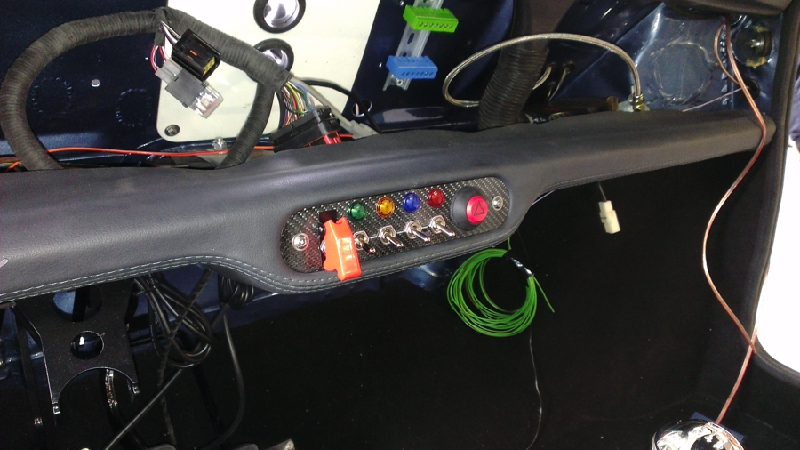

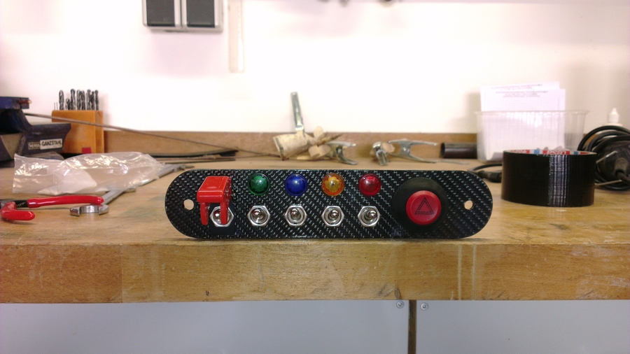

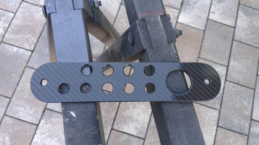

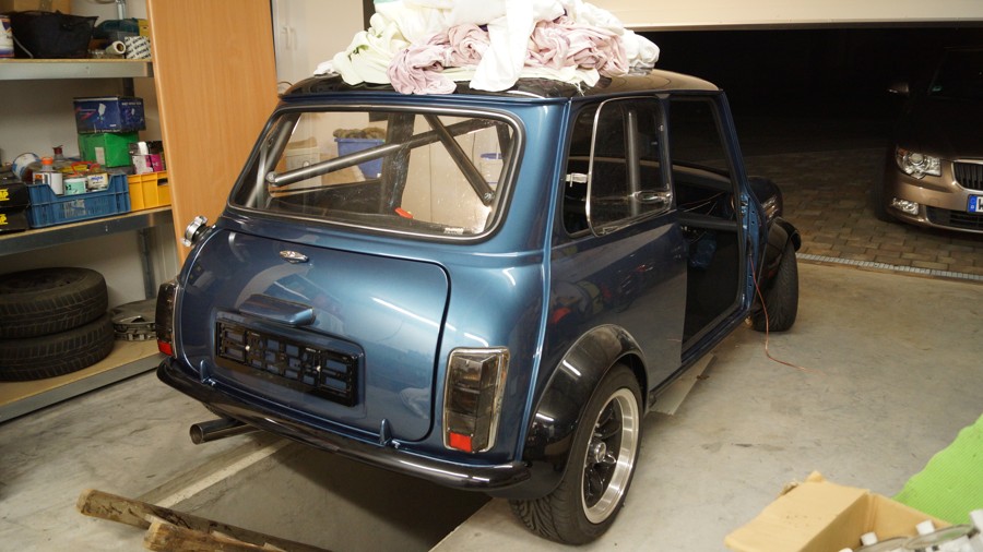

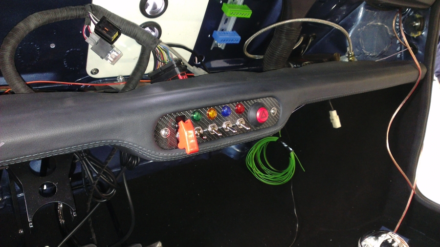

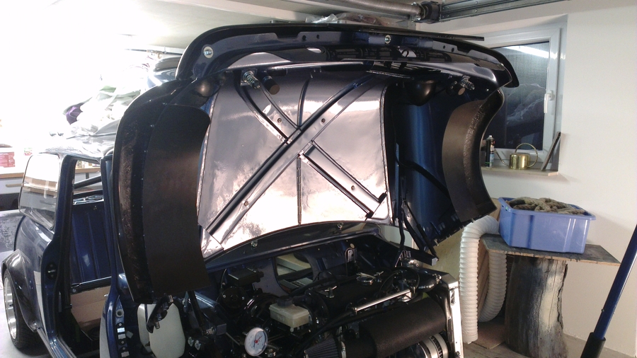

Vorne hab ich aber paar "Pseudo Radläufe" reingebaut damit wenigstens bissel nen Schutz da ist.

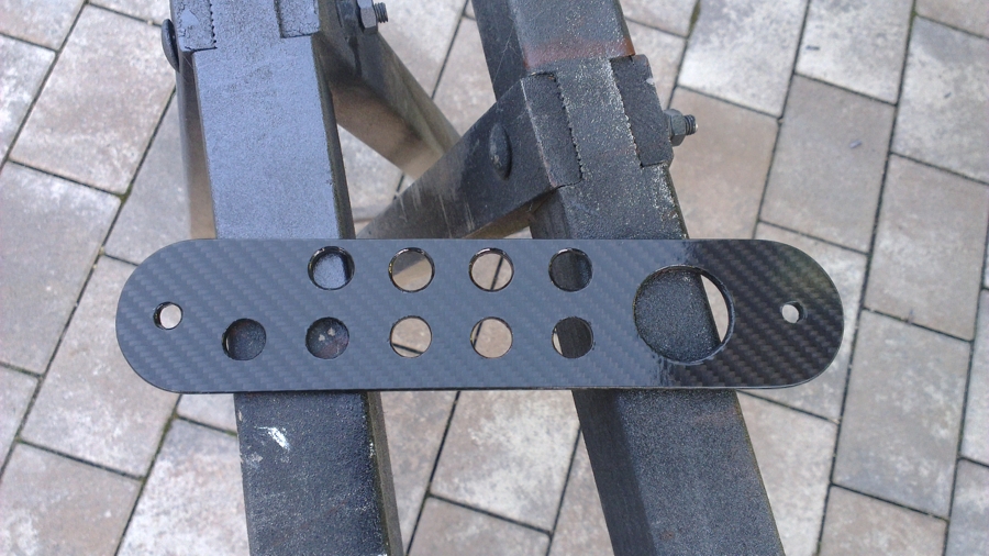

Und Innen aus Carbon ne Schalterblende.
Schön, aber voll bescheiden dass man kein Kurzzeitkennzeichen ohne gültigen TÜV mehr bekommt.

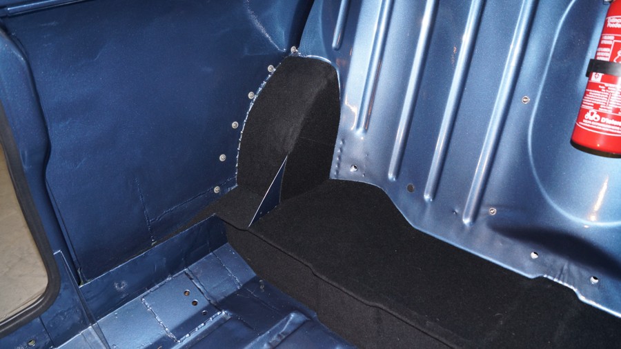

@Clubman
Ich meine die sind vom Golf II.

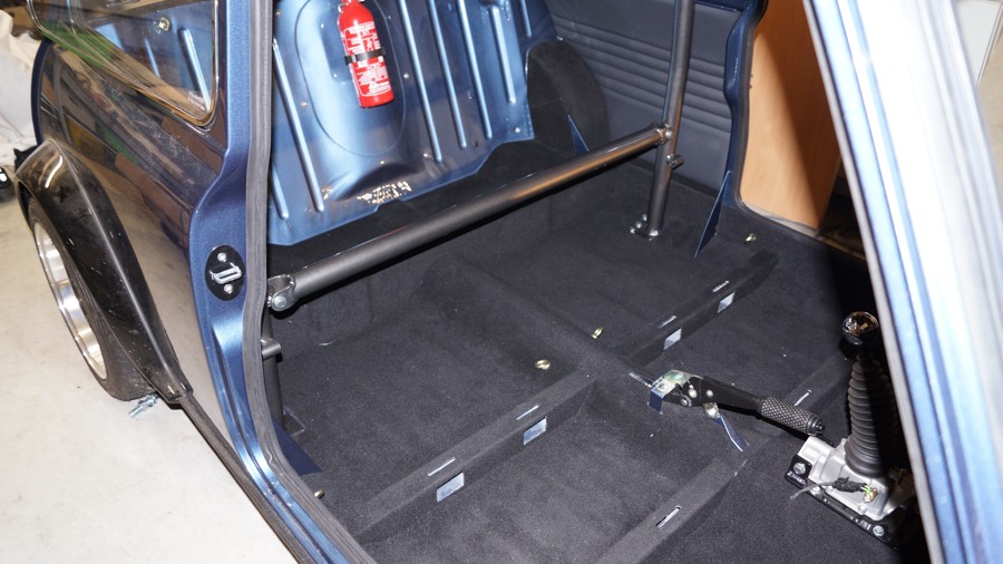

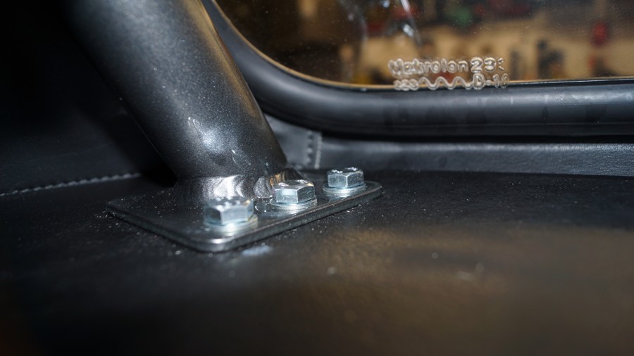

Könnten nicht besser passen.Ballbok

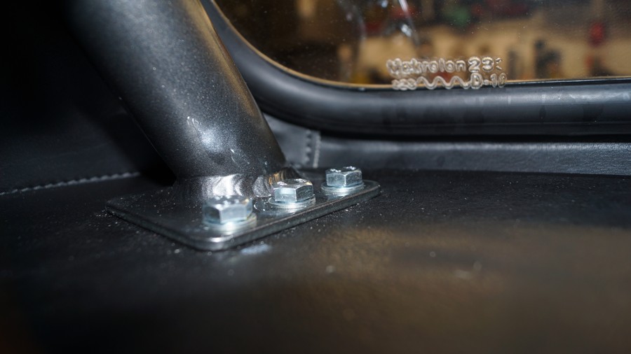

Das sind Einschweißbleche mit Muttern drauf, ca. 5x10cm.
Hab oberhalb nen Stück umgebogen.
Somit an Rückwand und Hutablage verschweißt. -

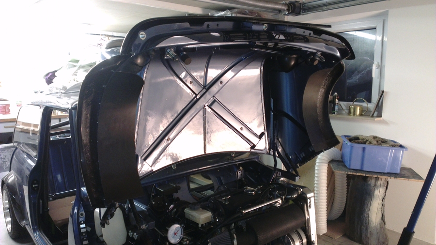

Hupe dran.

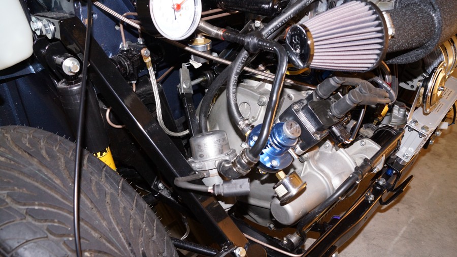

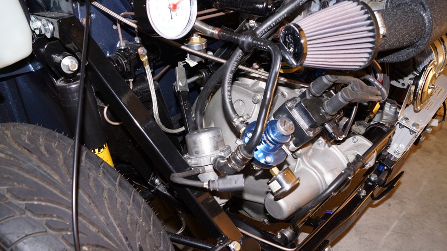

Vakuumpumpenregelung fertig und geht.
Und die scheint auch notwendig zu sein, denn die Pumpe generiert eine brutale Hitze.
Der Pumpenhalter ist beim pulvern und kommt an die Strebe ran.
Bin gespannt wie sich das verhält bei schnell aufeinanderfolgenden Bremsvorgängen, denn die Pumpe aus dem Passat zieht nicht so mega schnell das Vakuum.
Bremskraftunterschiede wären wirklich mist.
Falls mich das stört kommt der BKV wohl ganz raus.
Nerviges dummes Ding.
Durch den BKV wird das Bremspedal relativ schwammig wie ich finde.
Zu viel Flexibilität in den Baugruppen rund um den BKV und selbst.

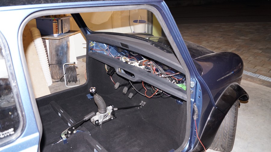

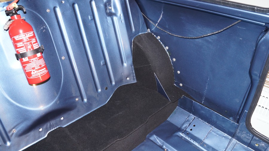

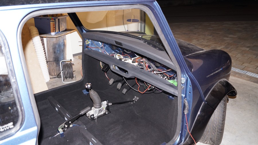

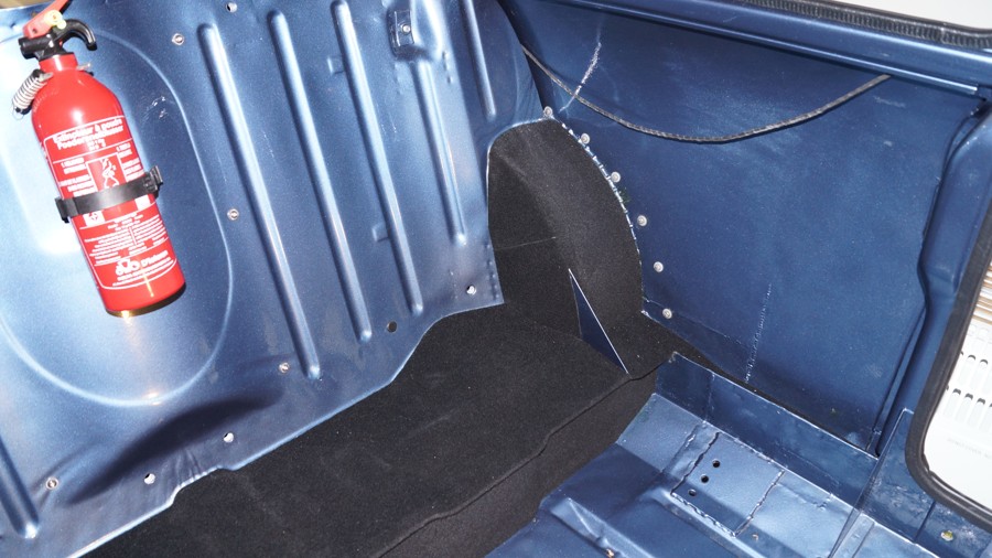

Armaturenbrettteile drin.

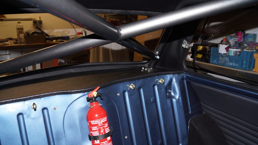

Hinterer Käfigteil drin.
Seit den Bildern auch der Wischer drin.

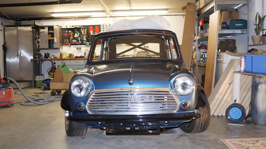

Das nächste größere Projekt sind Radläufe vorne.
Da muss ich mir erst mal mit Kartonagen einen Überblick verschaffen, wie, was, wo usw.
Ab da an sind es noch paar Kleinigkeiten und dann eben die Elektrik, vor der ich schon bissel Muffe hab.
Da muss ich erst mal eine Bestandsaufnahme machen.
So viel Zeugs unsortiert am rumfahren usw.

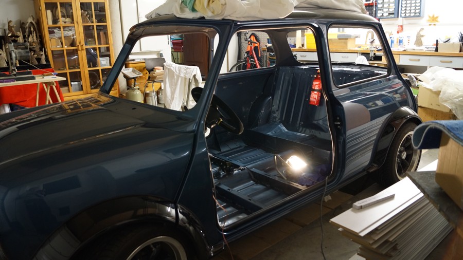

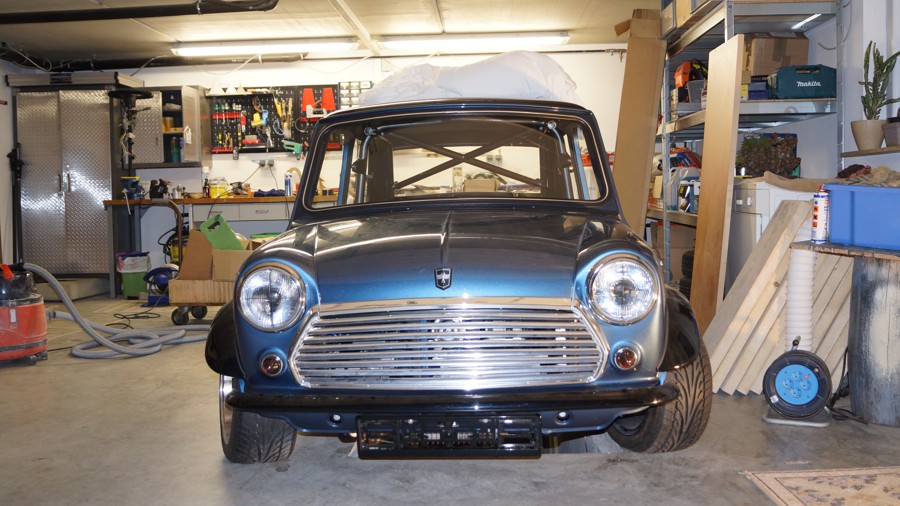

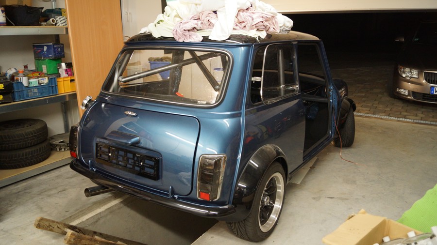

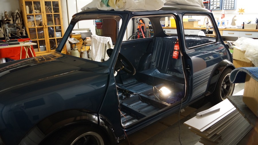

Aktueller Fortschritt!

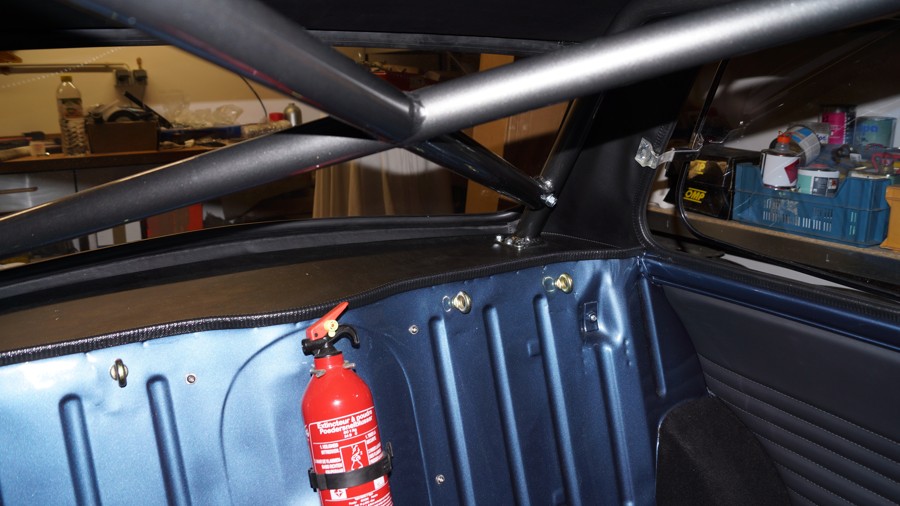

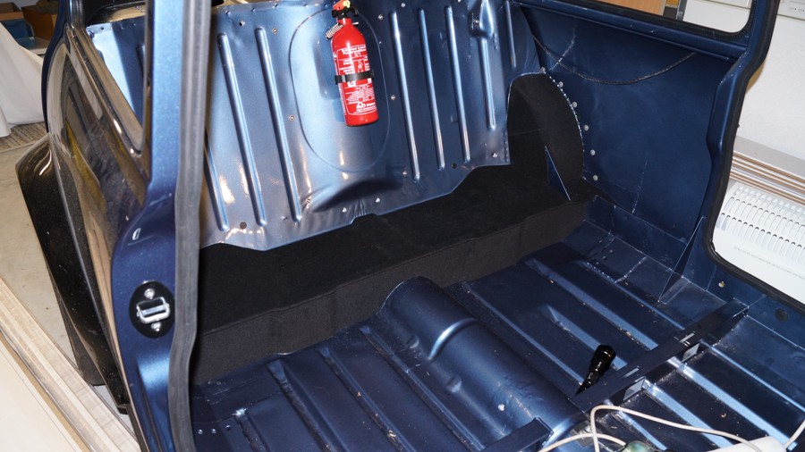

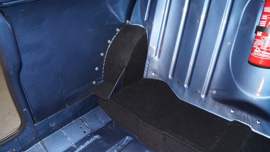

Innenraum so gut wie fertig.
Scheiben drin.
Vorne musste ich alle Gummibuchsen auswechseln weil minderwertig.
Quasi Verschleiß vom nichts tun

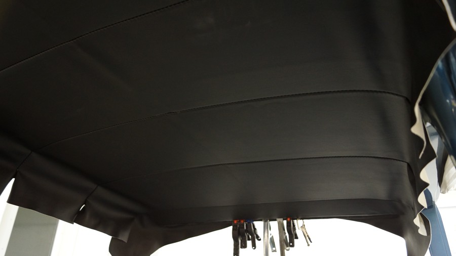

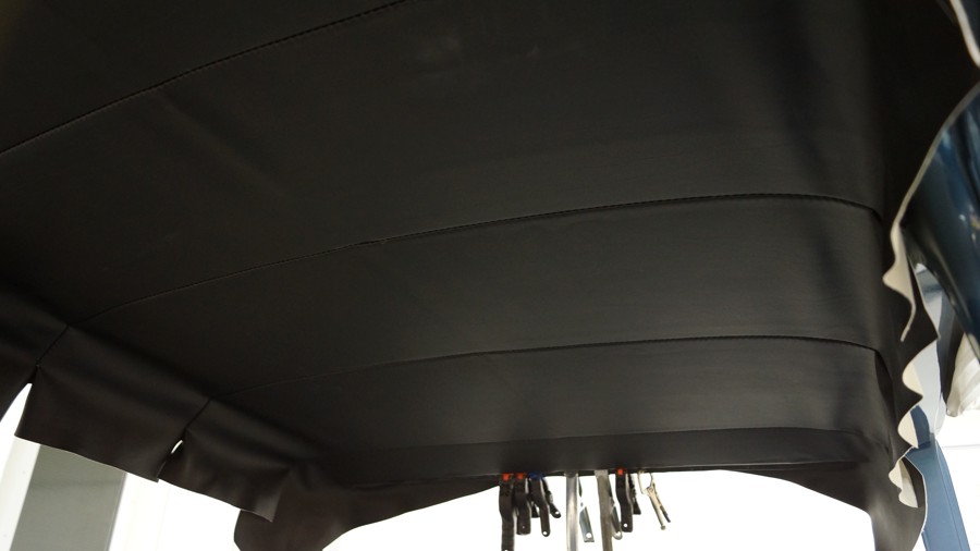

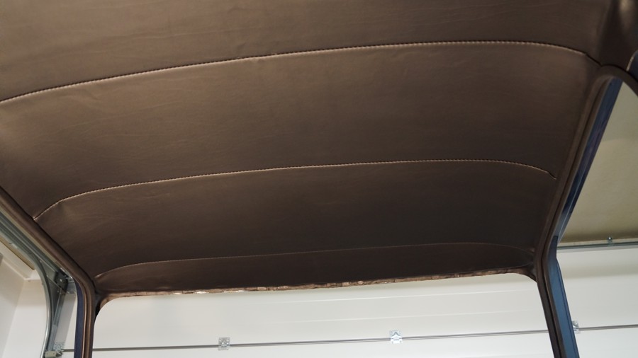

Was des Lederzeugs angeht, da hab ich ja auch Einiges von Bruno.

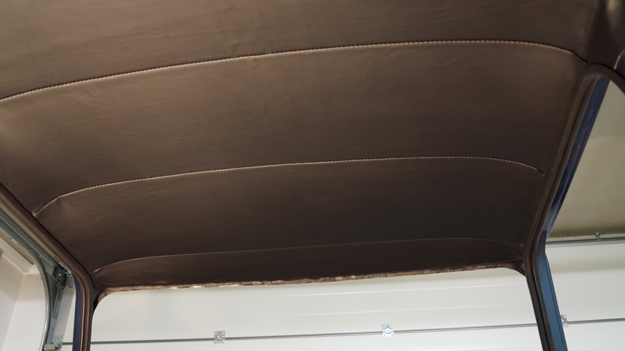

Material ist top aber mit geraden Ziernähten nähen hat er es nicht so.
An den Türpappen bei mir schon teilw. etwas schief.

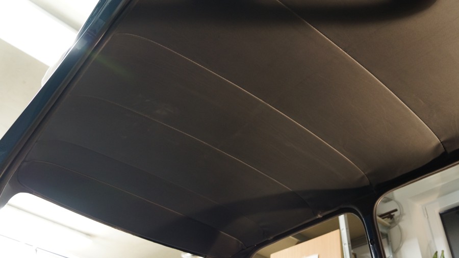

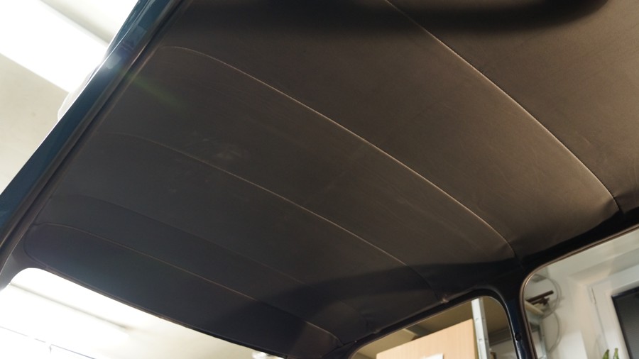

Gerade auch am Himmel Montieren, da hat er auch eine naht bissel verhauen.
Dachte erst der Himmel hängt schief, aber die Naht ist auf der rechten Seite näher an der anderen dran wie auf der linken Seite.
Durchführungen für die Himmelstangen auch bissel lang geraten, gehen teilw. bis zu den zu klebenden Stellen.
