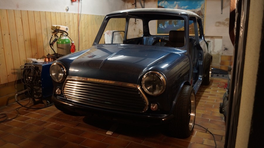

Für den Fall bau ich vorsichtshalber Radläufe rein. Das wird ein Spaß...

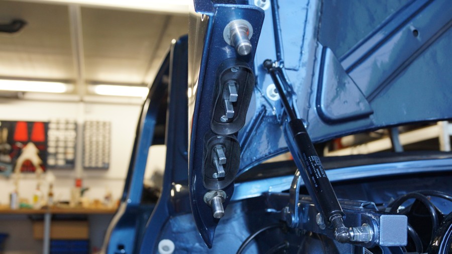

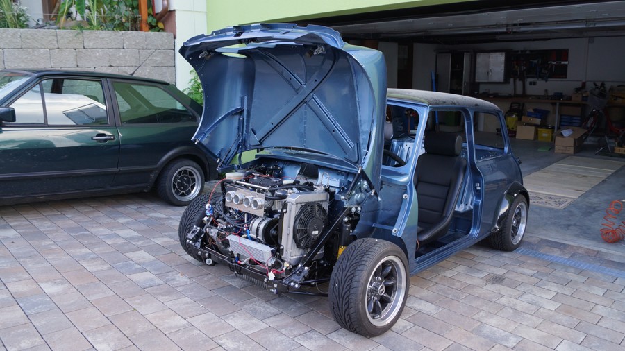

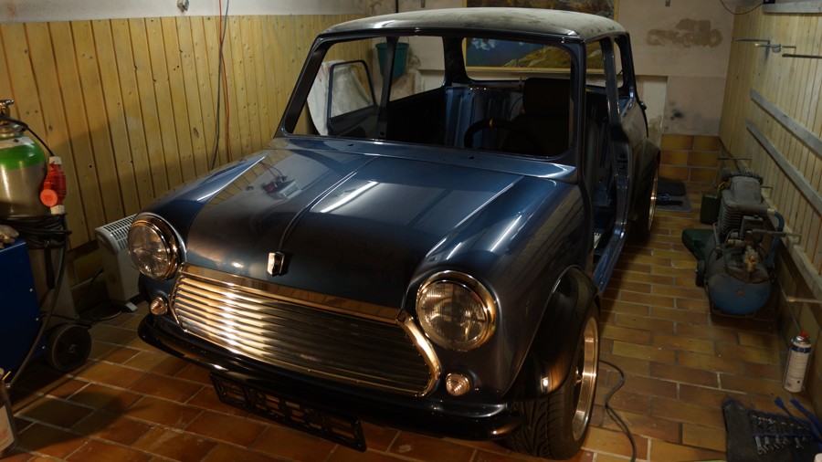

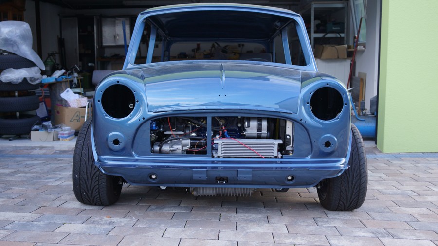

Die Flipfront ist jetzt fertig montiert.
Gasdämpfer reichen gerade so aus um die Front oben zu halten - Glück gehabt

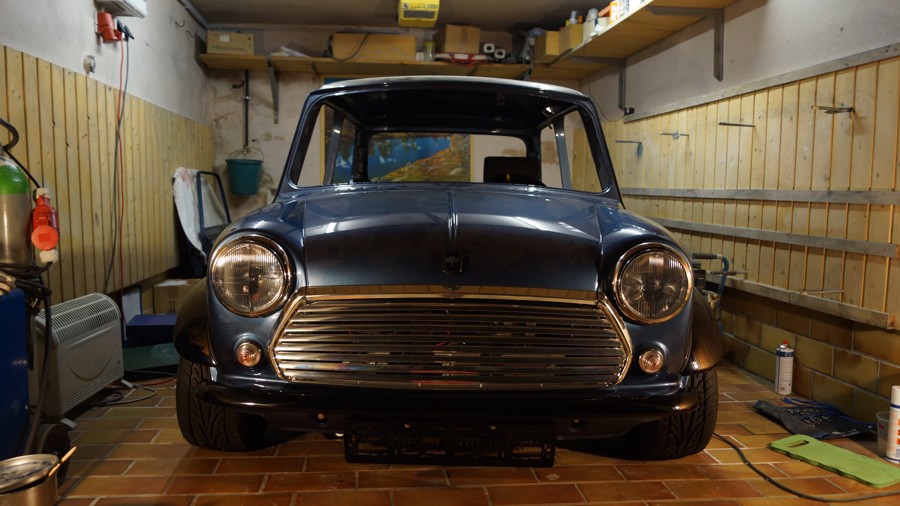

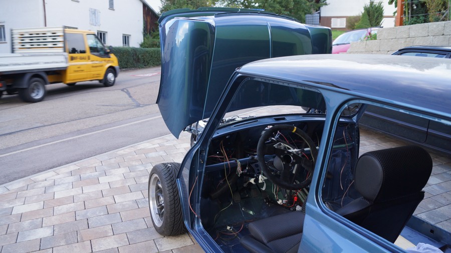

An der Front hab ich die Verkabelung komplett verlegt und die Masse geht jetzt auch super über die Scharniere.
Jetzt fehlen vorne nur noch die Verbreiterungen und das Emblem.
Da hab ich ein cooles Teil mit Chequered Flag gefunden.
Dezente Akzente sag ich da nur.

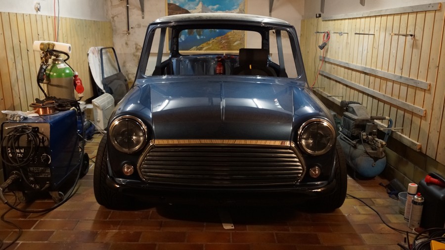

Und der Erste ist schon auf die Flipfront reingefallen.
Sieht kein Schwein dass es eine sein soll

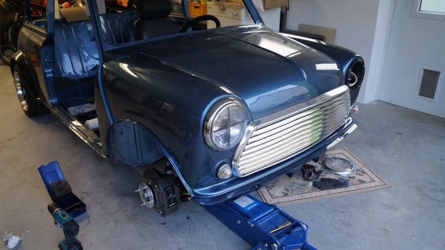

Halle müsste ca. 10min entfernt sein denk ich.manmue das sind Golf 1 Scheinwerfer.
Hab das mit Innentopf umgebaut.
Wär glaub mit einem anderen Lampentopf einfacher gegangen aber jetzt passts ja auch

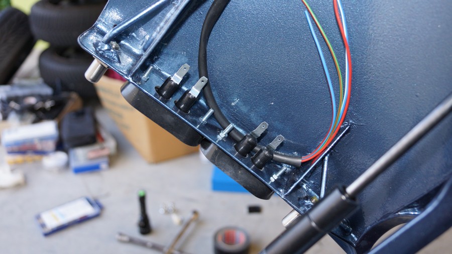

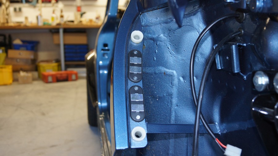

An der Front hab ich bissel rumgebastelt.
Jetzt bin ich gerade an den Kontaktierungen dran.
Die Dinger passen an die Stelle so ziemlich perfekt ran und habs mal probehalber reingehängt - perfekt
Das ist mehr als Dummenglück.
Das Blech war ja so garnicht für die Kontaktschalter vorgesehen.
Masse zieh ich über die Scharniere - muss gehen. -

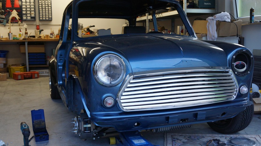

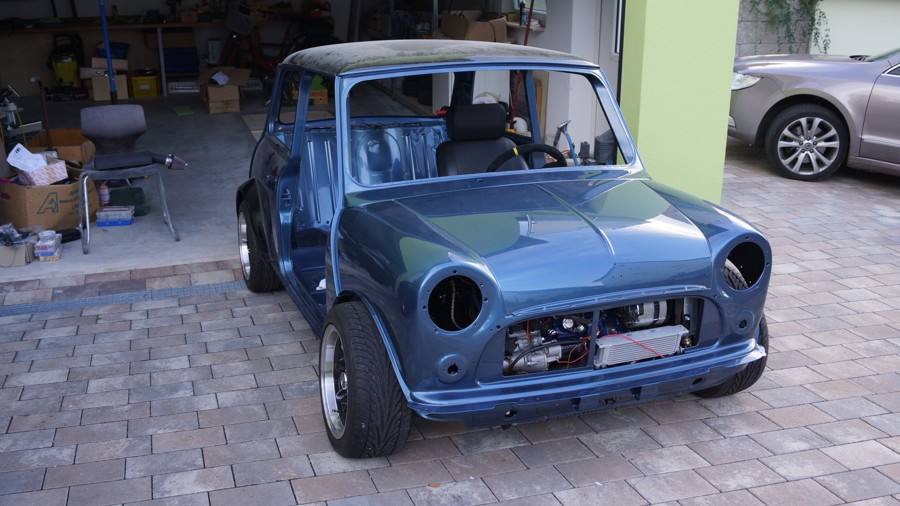

Flipfront ist jetzt mal drauf und passt garnicht mal so schlecht.

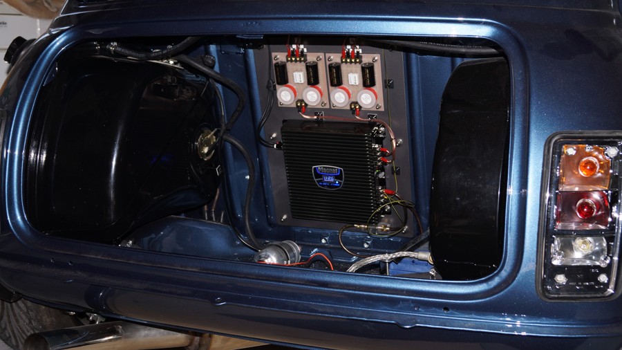

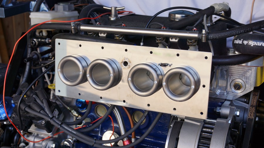

Weiß nicht ob schon erwähnt aber für den BKV muss übrigens eine elektrische Vakuumpumpe rein
Es gab Verpuffungen hinter der Drosselklappe an der der Schlauch angeschlossen war.
Und Ansaugschnorchel mussten umgebaut werden.
Waren zu lang für die schmale Airbox.
