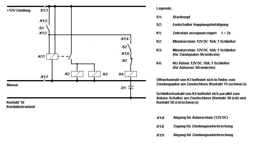

Kein Bild, aber einen Schaltplan zum Aufbau einer Start-Stop-Automatik.
Der Startknopf (wie der von Thor) sitzt in der SChalterleiste anstelle des Blindstopfens vom Choke.
Der Plan im ANhang war von einem Polo 6N, daher nciht von den Anschlussbezeichnungen verwirren lassen. Die Klemme 16 Kombiinstrument ist die Ladekontrollleuchte. Unbedingt mit Diode verbauen, sonst geht der Motor bei getretener Kupplung aus. (wenn kein Kuppl. Schalter verbaut wird, dann geht der Motor auf jeden Fall aus :D)
Viel Spaß beim Basteln und Ausprobieren!

@ San-Fuego
Schau bitte mal ins andere Forum, dort hat ein begeisterter Minifahrer eine Anleitung eingestellt. Vom MPi ! Der Knopf is von Hella, ArtNr: 6JF 001 571 - 171 mit der Gravur (Achtung, macht nicht jeder Graveur) sieht das echt gut aus.
Ich hab den Schalter für 6,50 Eur bei einem örtlichen Teilehändler gekriegt.
Eingebaut anstelle des Blindstopfen vom Choke, mit Dremel die Blende und den Halter von der Schalterleiste aufgefräst.
passt sehr gut ins Minicockpit!
Die anleitung, wollt ich anhängen, ist leider zu groß. Bei Interesse schick mir ne mail.
Unbedingt selber basteln, is nicht teuer - und der effekt beim ersten anlassen:
Achso, ein zusätzliches relais verbauen, mit einem spulenkontakt an die ladekontrolleuchte mit ran - und schon is der knopf gegen versehentliches drücken (anlassen) bei laufendem motor gesperrt.
