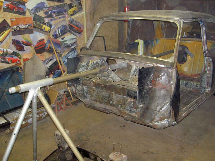

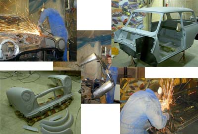

habe bei unserem kleinen die front auf eine stahlflipfront
umgebaud und das ergebniss kann sich sehen lassen.
als erstes musste natürlich die flex ans werk,verschlüsse und
schaniere wurden selbst angefertigt.
