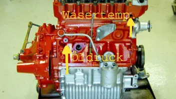

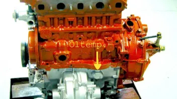

nun müsste ich noch wissen welches gewinde der
Öldruckgeber und der Wassertemp.geber haben.auch müsste ich noch wissen ob der tank beim mini mit hebelgeber oder mit tauchrohrgeber ausgestattet.
mfg chris
hat das mit den bildern nicht gefunzt???
@ Mini-Martin
ich hoffe ich hab die richtigen punkte am bild markiert sonst möge man mich korrektierenmfg chris
