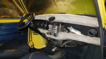

    Die Türlappen waren weder zum Modell passend, teilweise bemalt und für Lautsprecher ausgeschnitten. Die richtigen, ebenfalls blauen, habe ich aus Österreich bekommen.
    Kupplungs- und Hauptbremszylinder sind weg wie auch die Klemmung der Lenksäule. So kam das Auto hier an und sollte schnellst möglich ein Renner werden. Die Pedalen kamen jetzt etwas überraschend nachdem schon ein neuer Rahmen, Lenkung und Motor drin waren und ich mich wunderte warum der Hauptbremszylinder (zweikreis) so schwierig zu tauschen war. Der Teppich ist natürlich draußen und Heizung/Lüftung und Instrumente waren eh Schrott.
    Geht das unter Karosserie? Was macht man mit komplett festgerosteten Pedalen. Eigentlich sollte alles doch auf einer Achse mit Bronzebuchsen sitzen. Nur, hier bewegt sich gar nichts. Die Achse reagiert weder auf Rostlöser oder den Kunststoffhammer und die Schrauben, die alles am Rahmen halten, sind auch fest.
