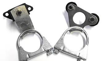

In wie weit das jetzt falsch ist verstehe ich gerade nicht - die Gummis sollen doch die anfallenden Schallwellen nicht ins Fahrzeuginnere weiterleiten. Vibrationen usw. die beim Betrieb eben entstehen.Richtig. Dabei darf man aber nicht an den Gewinden ziehen. Das Gummi ist auf die Stahlplatten aufgalvanisiert und das überträgt keine Zugkräfte. Maniflow bietet auch für den Ado16 Auspuff und Halterungen an. Die sehen aus wie beim mini und sind auch am hinteren Rahmen vorne und hinten befestigt.
Die RC 40 wird an einem Mini normal vorne mit dem linken und hinten mit dem rechten Bracket befestigt. Das hier ist aber auch kein Ado16 Forum. Es gibt aber, glaube ich, auch keinen Fall wo Schwinggummis axial auf Last beansprucht werden. Entweder auf Druck wie im Beispiel oben, oder auf Scherung wie im Mini sonst üblich. Also kann mit der Befestigung etwas nicht stimmen.
Die Halterung kenne ich nicht - was wiederum nichts heißen will. Jedenfalls gehören die Gummis horizontal montiert, also die Halterung am Rahmen schon anders angeschraubt. Dazu gehört der Auspuff am hinteren Rahmen vorne und hinten aufgehängt. Da die Gummis eh kaputt sind, würde ich mir einen Satz Mini-Auspuffhalterungen vom Mini-Spezialisten besorgen. Die sind nicht so teuer und man kann damit zur Not auch durch die Fuchsröhre fahren. Die das machen, binden aber eh noch einen extra Zaundraht drum herum.
die Gummis sind doch dazu da die horizontale Ausdehnung durch die Erwärmung aufzunehmen. Um den Auspuff aufzuhängen bzw die vertikalen Kräfte aufzunehmen braucht es was anderes.
